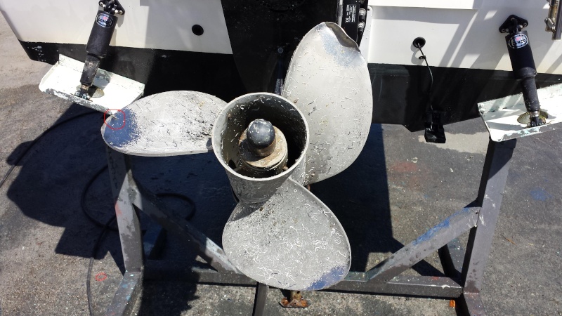

« Répondre #68 le: 28 Juin 2014 12:59:08 »
Des nouvelles du boulet Grimaçant Grimaçant
Petit grutage qui va bien (merci le forfait grutage ilimité !!)
Et la gueule de l'hélice
« Répondre #69 le: 28 Juin 2014 13:06:25 »
L'hélice ça doit pouvoir se reprendre  Clin d'oeil  Pour une hélice de secours je pense que cela ne posera pas trop de problème.
« Répondre #70 le: 28 Juin 2014 13:41:41 »
Oui effectivement ca ce reprends mais pour 325 € hors FDP !!!!
Soit le prix d'une helice neuve au US Lèvres scellées Lèvres scellées
Donc a voir
Donc a voir
As tu posé la question à un chaudronnier à coté de chez toi ?  Il me semble qu'il y a aussi un petit point de soudure à faire sur une des pales ?
« Répondre #74 le: 29 Juin 2014 00:36:48 »
Les trois pales sont touchées
Effectivement l'une d'elle est déchirée, celle du haut bien tordu, et celle du bas légerement touché
« Répondre #75 le: 29 Juin 2014 09:30:46 »
Un bon chaudronnier devrait pouvoir te redresser ça à chaud. Le truc c'est qu'il faut ensuite faire ressouder à l'inox la pale déchirée, ensuite la meuler pour retrouver la même finesse et le même poids.  Il faudra que le gars soit équipé d'un tig avec du fil inox ? ou alors un champion de la baguette en inox  Embarrassé
« Répondre #76 le: 29 Juin 2014 13:34:10 »
- Réaliser un contrôle du profile de la pale intacte et faire un gabarit de forme avec
- Redresser à chaud la ou les deux pales déformées
- Effectuer les retouches nécessaires par soudure TIG (sous argon)
- ragréer à l'aide le la fraiseuse manuelle et suivant le gabarit réalisé précédemment, finition au grain fin des zones retouchées
- Réaliser un contrôle ressuage pour s'assurer qu'il n'y a pas d'autres criques (fissures)
 Cool
« Répondre #77 le: 29 Juin 2014 17:43:20 »
 Cool
C'est exactement ce a quoi je penser mais j'ai pas oser develloper bien sur Très souriant Très souriant Très souriant

« Répondre #79 le: 29 Juin 2014 20:27:55 »
C'est tout à fait cela  Grimaçant Grimaçant Grimaçant    Clin d'oeil   Je rajouterais une vérification "artisanale" ..... ou professionnelle (mieux) de l'équilibrage.
