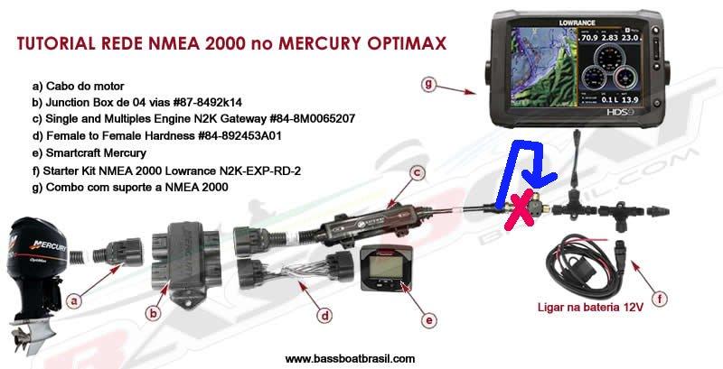

« Répondre #73 le: 30 Mai 2015 19:19:20 »
Je m'excuse de déterrer un peu ce post.
Pouvez-vous me confirmer que le montage schématisé ci-dessous est en quelque sorte le "minimum" nécessaire pour récupérer les information du vérado sur un combiné type HDS:
En particulier: il est nécessaire de créer un réseau NMEA alimenté en 12V si on en a pas, i.e. il est impossible de brancher directement le combiné à la gateway.
Messages: 14366
« Répondre #74 le: 30 Mai 2015 19:30:28 »
Bouchon terminal à chaque extrémité de la "barrette de T".
Raccorder les accessoires à la base d'un "T"
