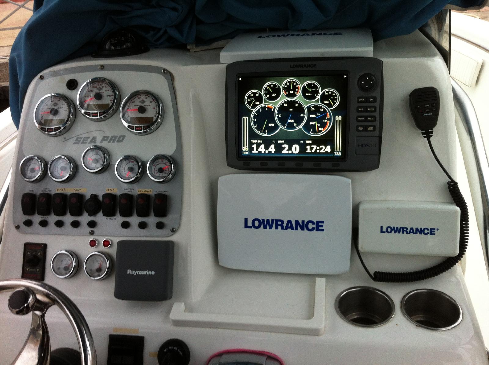

Au départ j'avais acheté cet adaptateur pour utiliser la fonction de calcul d'autonomie sur le vessel view, mais ça ne fonctionne pas et une connexion direct nmea 0183
Moi ça fonctionne en NMEA0183, le Vessel View donne l'autonomie selon le waypoint et la conso avec la vitesse etc... bon je ne m'y fie pas évidemment, mais ça donne une information de plus.
Avec la nouvelle interface, j'ai les infos moteur/carburant sur le GPS.

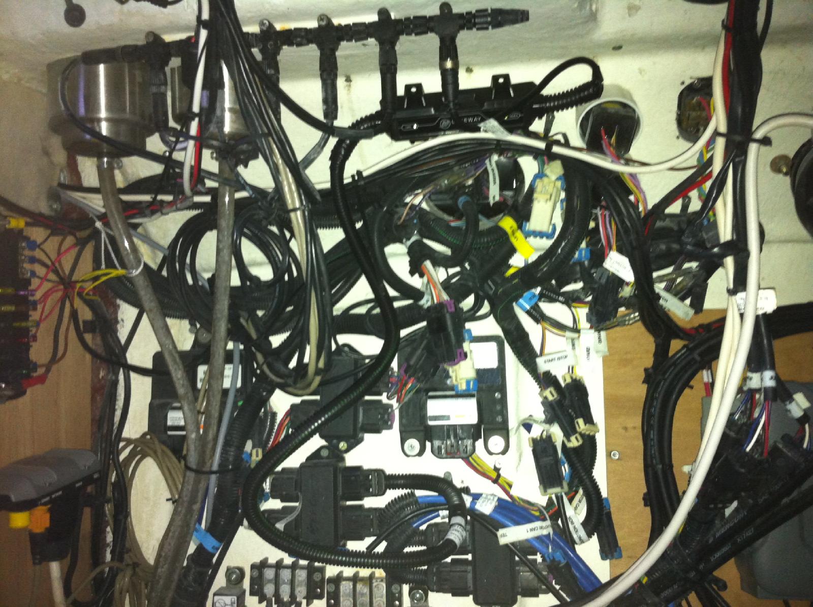

Voici ce que Stéphane nous montrait et nous disait sur l'installation de cette passerelle NMEA, comment ça déchire son install .....  Tire la langue Tire la langue Tire la langue Tire la langue
Je l'ai installé sur mon boat il y a environ un mois, c'est le top
Installation facile, pas de programmation
Côté face
Côté pile
Quand tu écris :
"Monter des informations moteurs vers le HDS 9 T part l'intermédiaire de la passerelle GATEWAY et le réseau MNEA 2000."
Je suis d'accord, mais pour la partie
Descente des infos GPS vers le VV part l'intermédiaire d'une liaison NMEA 0183.
tu n'en as pas besoin.
Alors ça a changé, car sur le VV une fois que le connecteur est pris par l'arrivée du moteur, plus de place pour connecter du NMEA 2000 !
L'interface Smartcraft peut être connectée sur le réseau NMEA2K pour avoir les infos sur le GPS, mais le VV n'est pas connecté au réseau du bateau, donc il ne reste que le NMEA0183 (et chez moi ça a jamais vraiment fonctionné au top)
Ou alors je suis à côté ?
Sur les SC1000 cela fonctionne bien en aller/retour les infos du GPS se retrouvent bien dessus, il serait surprenant que le VV (le top de la famille smartcraft) ne le permette pas.
Si un technicien de Mercury pouvait nous en assurer ça serait top.
