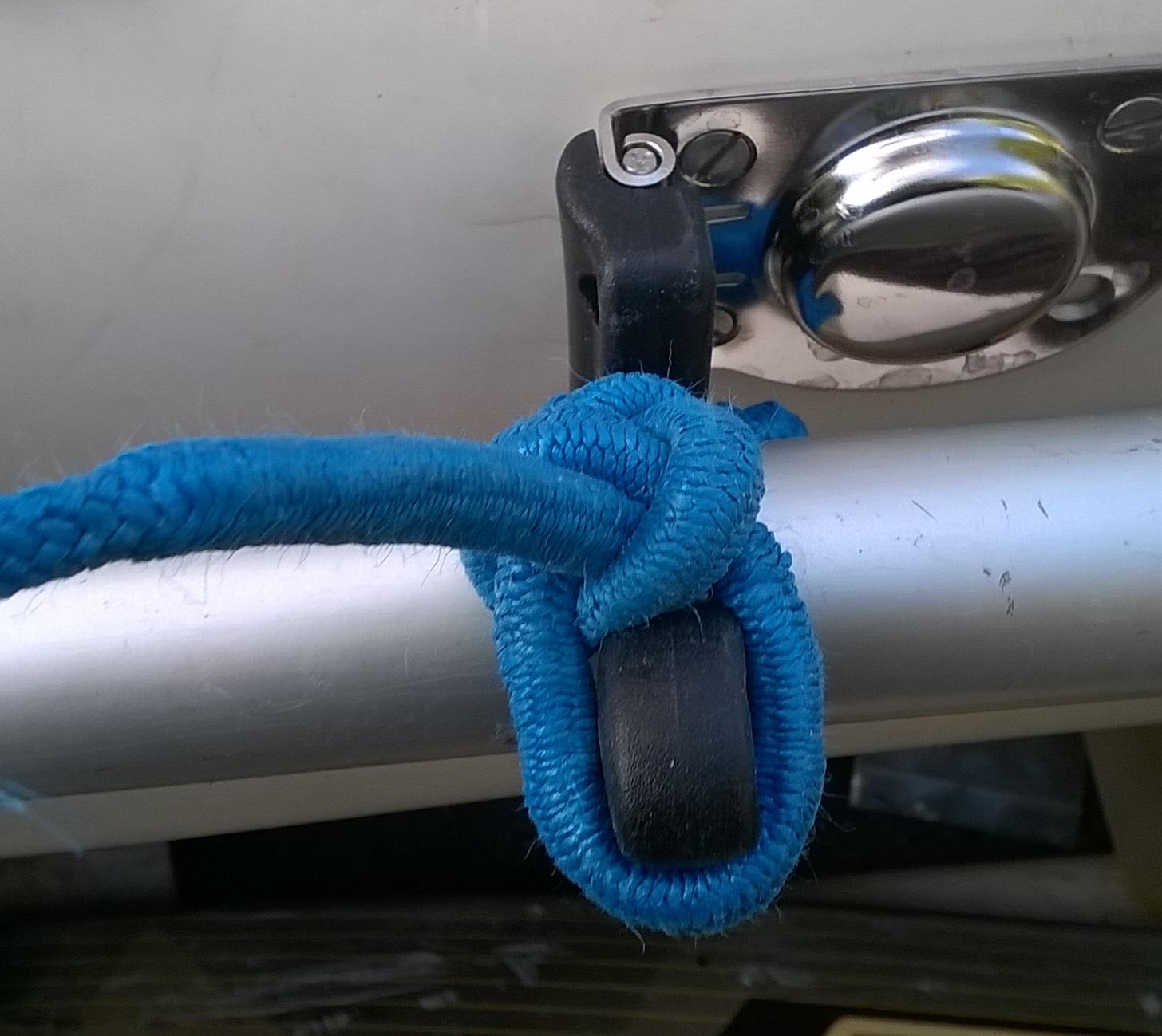

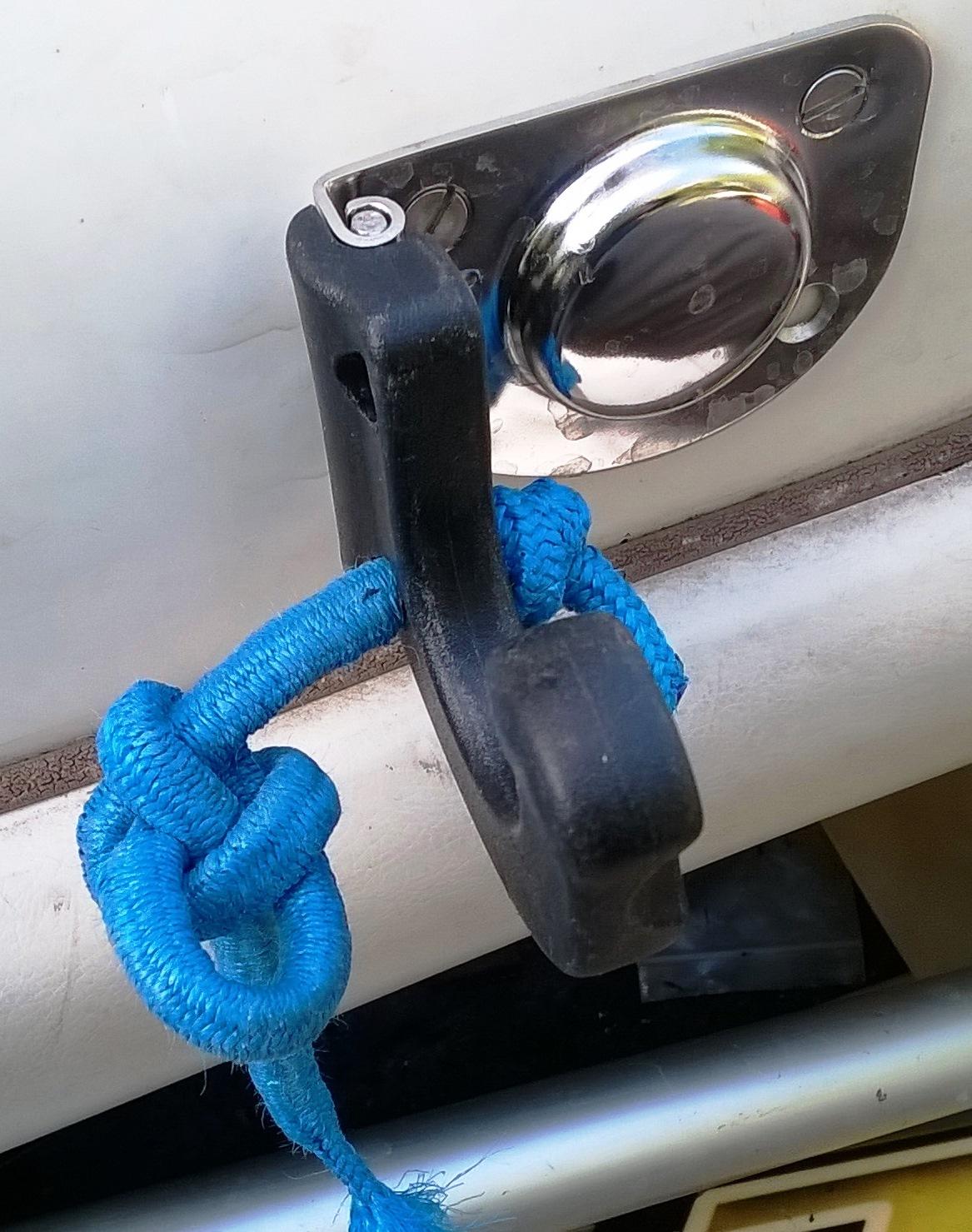

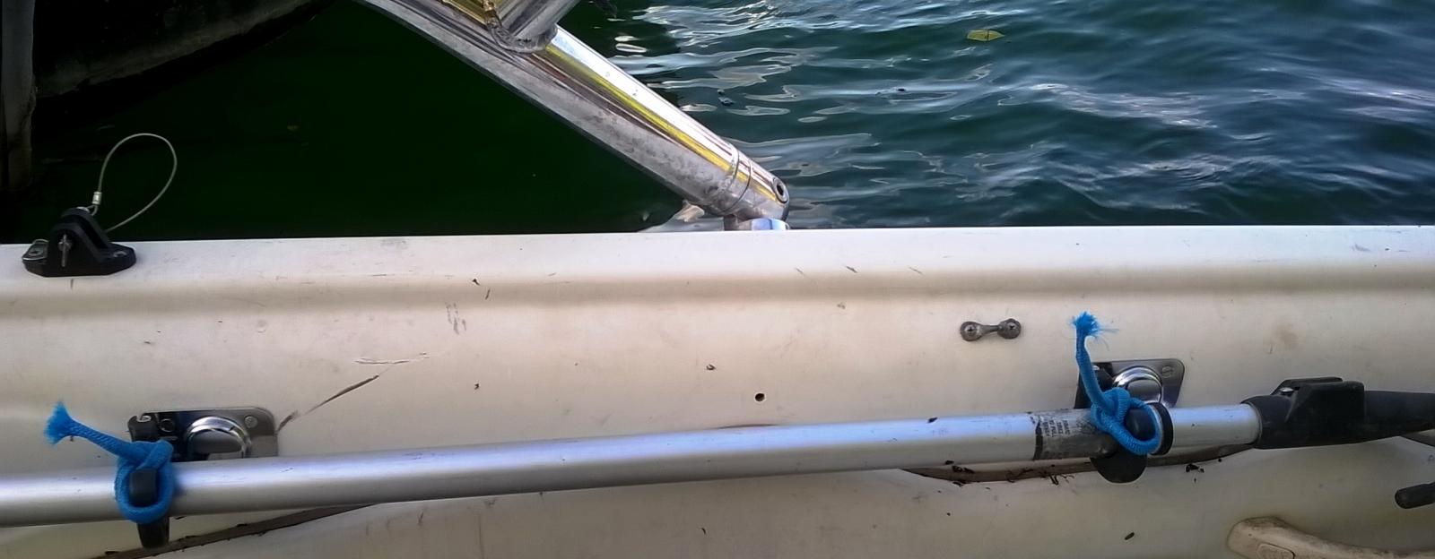

Cet été, j' ai donc "sauvagement investi" dans 4 crochets en guise de support de gaffe pour les 2 boats de mon club   Tire la langue

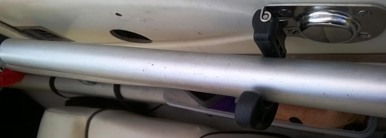

Mon souci étant que si la gaffe reposait correctement dans les 2 supports, elle n 'était cependant pas vraiment "tenue" et si un passager s' appuyait  sur 1 extrémité  Indécis
la gaffe se retrouvait au fond du bateau  Triste
Pas satisfaisant
et comme le dit Marc Jolivet à 1 min 55 dans ce sketch irrésistible
je me dis , .. je vais faire marcher mon intelligence  Tire la langue
Un petit sandow fera l' affaire  Prétentieux

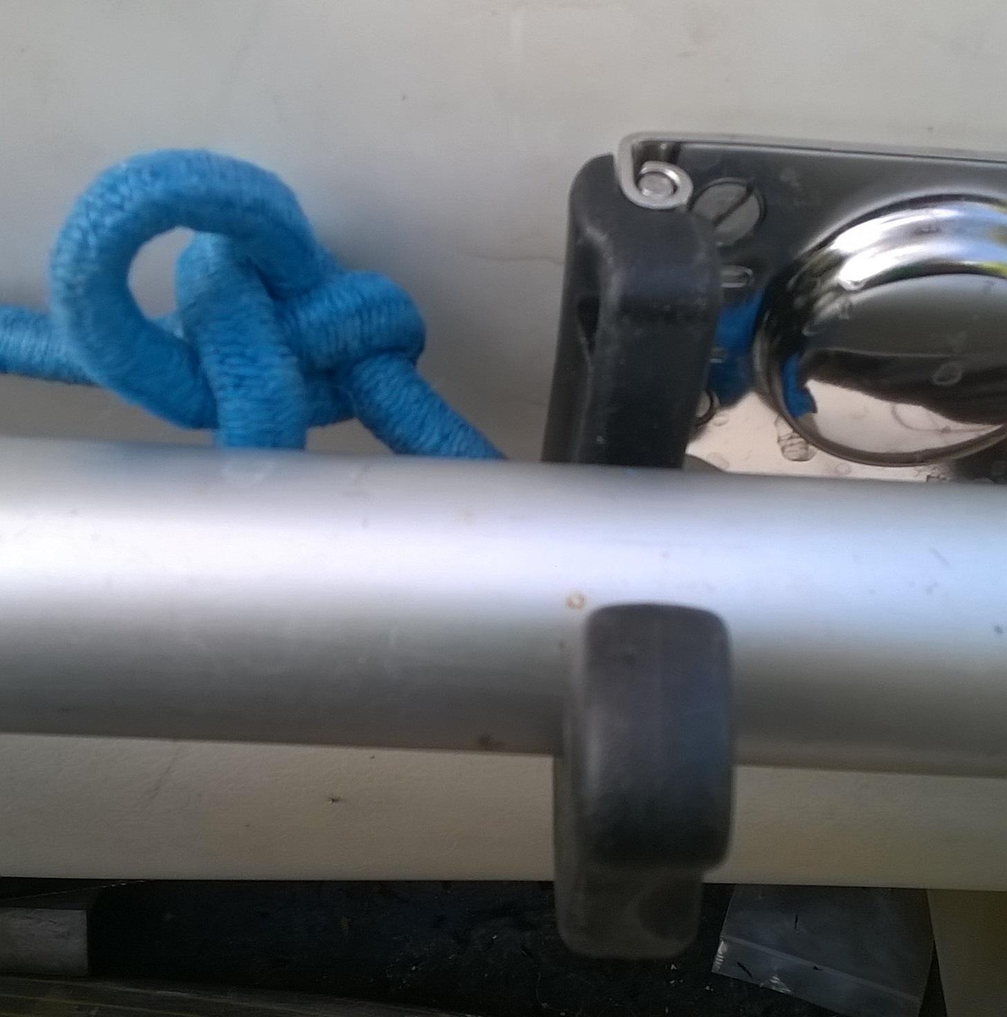

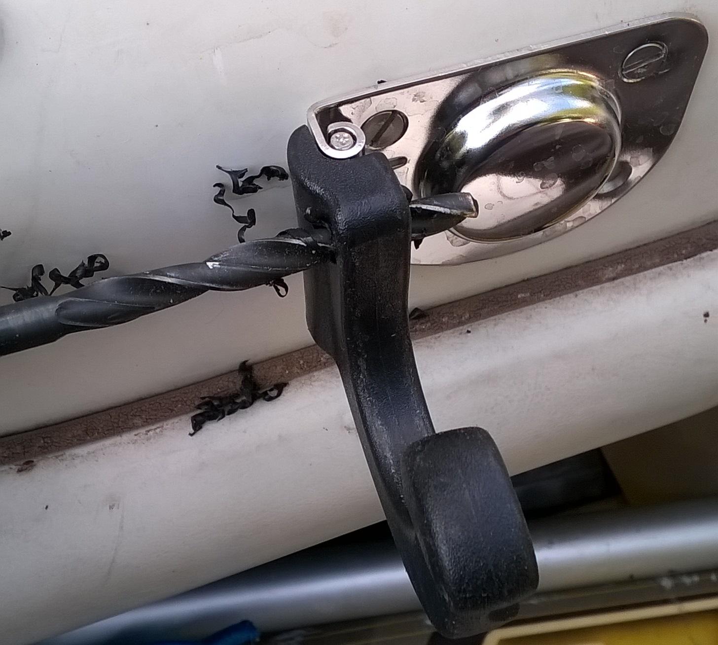

on commence par un perçage facile dans le "nylon" du support  ( attention à ne pas faire un trop gros trou , ou un trou trop près du bord, ce qui affaiblirait la résistance  Triste )
il suffit ensuite de passer le sandow dans ce trou
de poser la gaffe dans les 2 supports
puis en faisant une petite boucle avec le sandow ( merci le noeud de chaise  Tire la langue )
de bloquer cette boucle dans le coté opposé, ce qui a pour effet d' empecher toute sortie inopinée de la gaffe
ce qui au final donne cela
il ne me reste plus qu' à faire le fignolage de l' extrémité du sandow coupé !
Le sandow que j' avais sur place est disproportionné par rapport à l' usage  Pleurs ;
Ce qui fait que les systèmes de support ne peuvent plus se rabattre totalement contre le bordé. Mais bon, à mon niveau cela n' a aucune importance .
Et avec un sandow plus fin ( voire un gros élastique ) cela devrait régler ce léger handicap !
Merci EQUIP NAUTIC   Très souriant

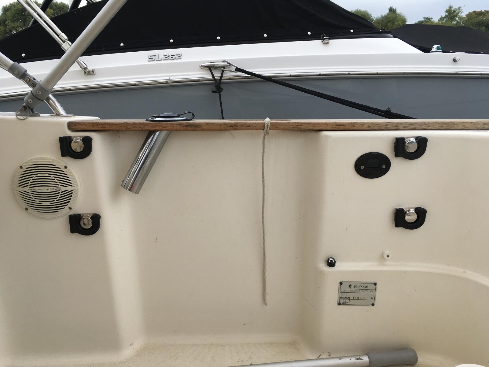

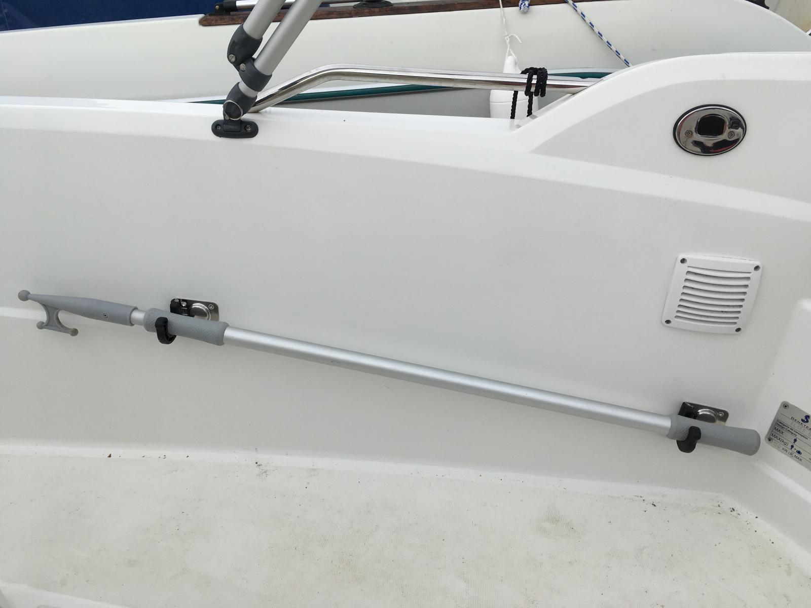

« Répondre #33 le: 11 Octobre 2016 08:59:51 »

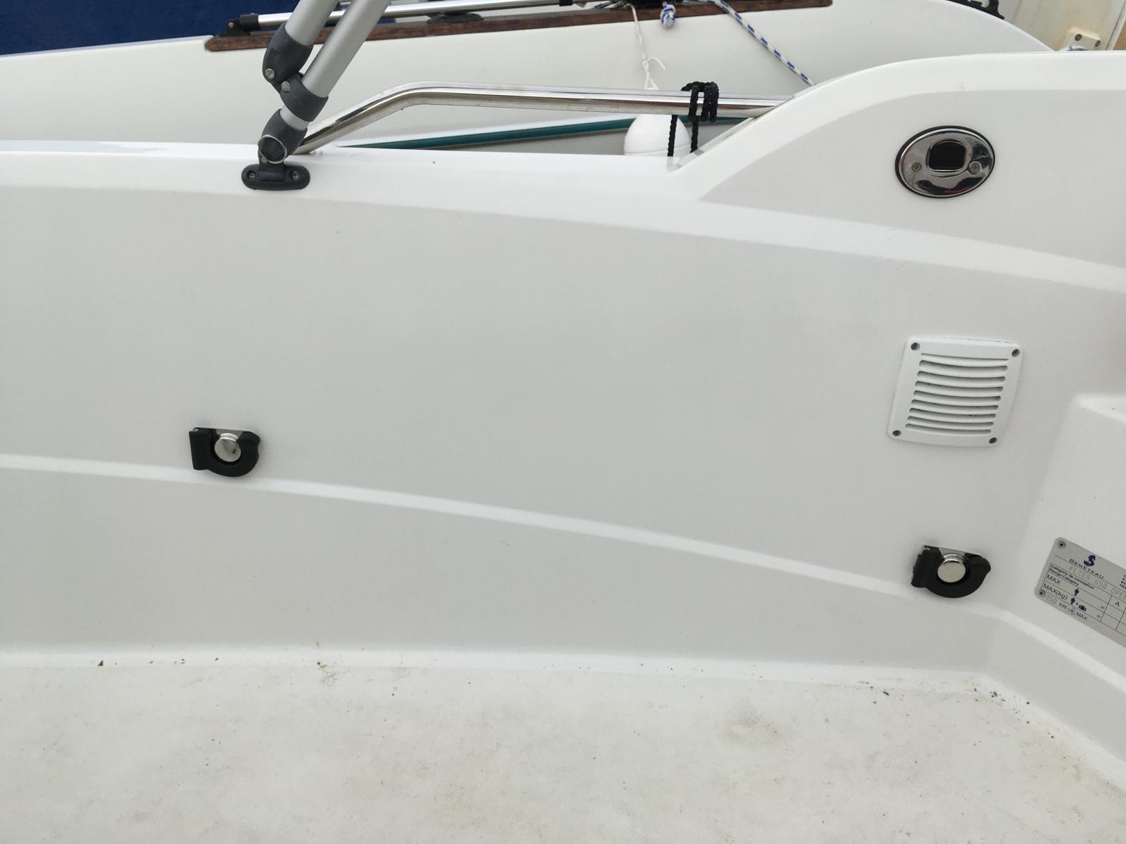

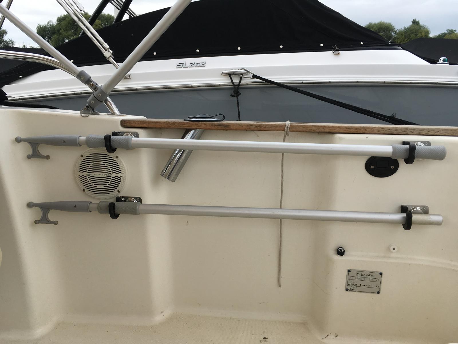

Ton idée est excellente Michel nageur
Arnaud et moi avons disposé les supports de gaffe(s) de telle manière qu'ils maintiennent les gaffes dans les cas que tu cites... A savoir aux emplacements des manchons (quand ils sont tous en place Tire la langue Arnaud) :
Cependant nous avions largement la place de les disposer ainsi, peut-être n'était-ce pas le cas sur tes bateaux Michel...
