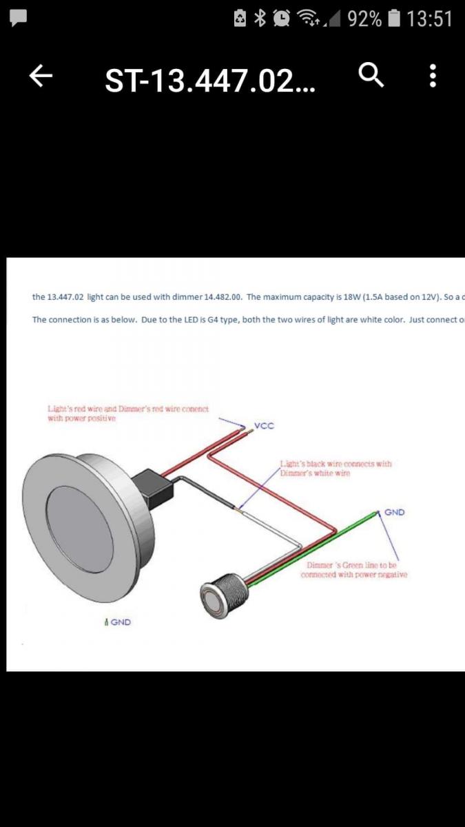

Bonjour tout le monde , je reviens vers vous car j ai fait l installation de mes Leds d ambiance et j ai un soucis ....
J ai reçu un bouton dimmable , j ai tout branché comme le schéma ci dessous seulement de un le bouton ne dimme pas et surtout j ai de l'éclairage même en position éteinte donc j ai fait une erreur ou le schéma comporte une erreur...mais voilà je suis dans l impasse ...auriez vous un conseil à donner quelques choses à essayer ou une idée de mon erreur...
Merci merci merci
Ludo Lts
Ludo Lts
Firefox 137.0
« Répondre #1 le: 16 Janvier 2019 15:36:24 »
Ta led est a l'envers...
Son + doit être relié a la sortie du variateur et son - au négatif de la batterie

« Répondre #2 le: 16 Janvier 2019 16:07:38 »
Donc c est le shema qui est mauvais c est bien ca ?

« Répondre #3 le: 16 Janvier 2019 16:17:58 »
Bha après j'ai pas le produit, mais je trouve étonnant qu'un plus constant soit envoyé directement sur la lampe.
Tu peux essayer une led a l'envers ça ne marche pas mais ça ne l'abîme pas

« Répondre #4 le: 16 Janvier 2019 18:02:56 »
       C'est vrai ça Nicolas, un régulateur par le retour c'est pas ordinaire, mais ... pourquoi pas ?     Embarrassé
       Mais il parlent dans le texte de LED non polarisée ... en inversant la sienne (qui doit l'être)  ça peut être ça  Clin d'oeil

« Répondre #5 le: 16 Janvier 2019 18:09:35 »
Ah bon dans le texte il parle de leds non polarisé ? J avais pas compris ca ....

« Répondre #6 le: 16 Janvier 2019 21:10:13 »
Merci pour votre aide.
Si c'est une G4, c'est prévu pour fonctionner aussi sur le l'alternatif (il n'y a pas que des LED dans l'ampoule, il y a aussi un genre de redresseur de courant). Ca devrait être écrit 12V50Hz. Si ce n'est pas le cas, il faut brancher le + sur le + de la batterie, et le moins sur le dimmer.

« Répondre #7 le: 17 Janvier 2019 07:02:39 »
Je ne pense pas que c est une g4 comme infos pour les leds j ai juste Dc 12v.
Et que c est de type Z.
Je dois faire quoi dans ce cas la ? Merci encore a vous

« Répondre #8 le: 17 Janvier 2019 11:00:45 »
Apparemment mes leds sont pas dimmable voila pourquoi ca fonctionne pas

« Répondre #9 le: 17 Janvier 2019 11:28:44 »
oui cela doit être spécifié, sinon elles clignotes au lieux de varier

« Répondre #10 le: 17 Janvier 2019 13:05:15 »
Moi elle clignote pas mais reste allumée même éteinte mais avec un niveau légèrement plus faible...
Dommage j aurais du être plus vigilant avant ...maintenant le fait que ca soit pas dimmable c est pas une catastrophe mais il faudrait que l eclairage s eteigne...

« Répondre #11 le: 17 Janvier 2019 13:17:52 »
Et un problème de bouton possible

« Répondre #12 le: 17 Janvier 2019 23:10:21 »
Mets un inter classique et ça s’eteindra
