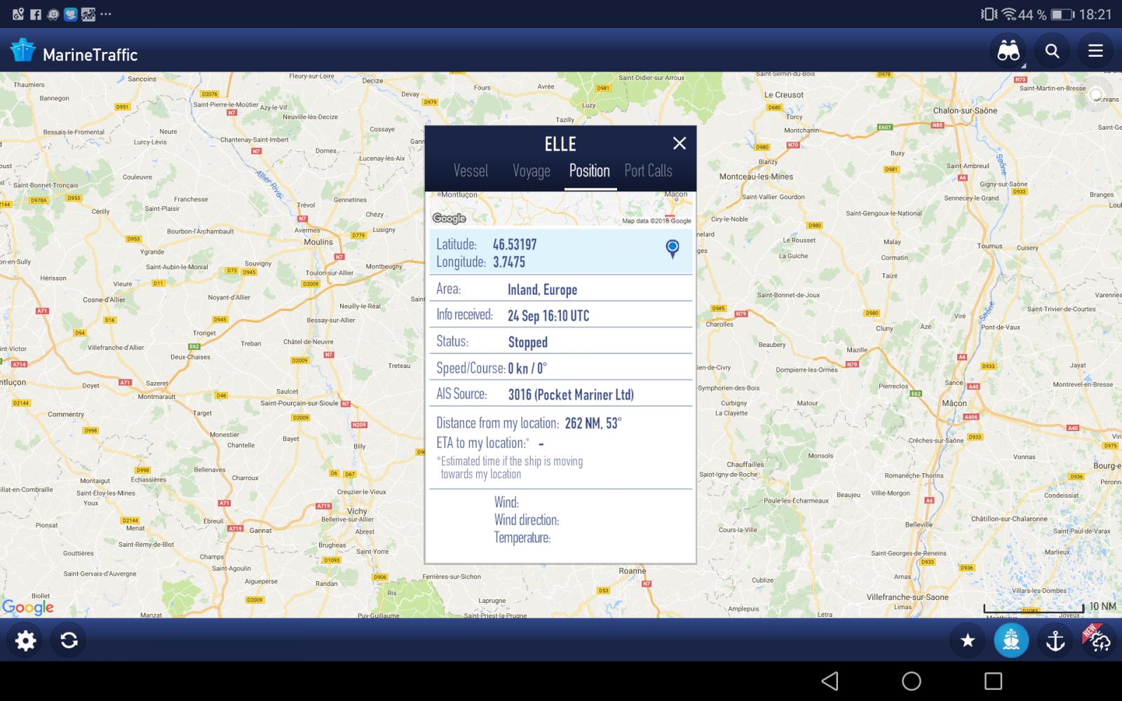

« Répondre #45 le: 24 Septembre 2018 18:30:58 »
En plein centre France, je vois celui ci sur marine traffic.
Il semble qu il envois sa position vie une appli non ?

« Répondre #46 le: 24 Septembre 2018 21:44:20 »
Bonjour Thierry
Je sais que pocket mariner propose des applis sur iPhone et Android qui permettent de simuler un num mmsi
Donc si l utilisateur oublie d arrêter son appli ou si simplement il effectue un test alors il se peut que tu vois sur Marine traffic un bateau en plein milieu d un champ !

Messages: 13879
« Répondre #47 le: 24 Septembre 2018 23:24:12 »
Je pense que ce bateau doit être dans un canal.
Ce qui me surprend, c est qu'il apparaît comme un bateau avec transpondeurs aïs sur marine traffic et lisible de tous puisque je le vois.

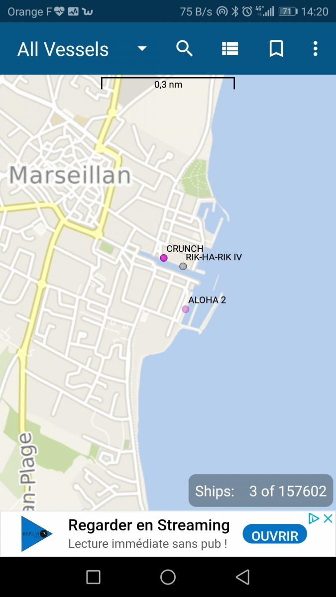

« Répondre #55 le: 19 Mai 2019 14:29:22 »
Concernant les sites de tracking tu as aussi Vessel Finder.Il est assez complémentaire de marine traffic.
Par exemple lorsque nous étions entre Pornichet et Yeu Marine traffic nous a perdu au milieu de la route, alors que vesselfinder nous avait bien localisé à Port Joinville
Un autre exemple, à Marseillan, rien sur marine traffic, mais OK sur vessel finder.

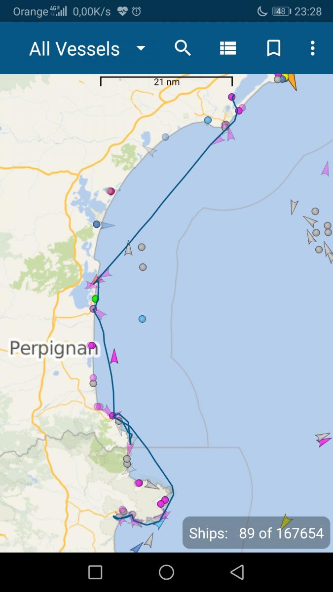

« Répondre #56 le: 04 Août 2019 23:34:25 »
Vessel finder plus fiable aussi en Espagne.
Il y a en mémoire tout le tracé depuis Marseillan et C est précis, la balade dans ampuria brava est bien représentée.
