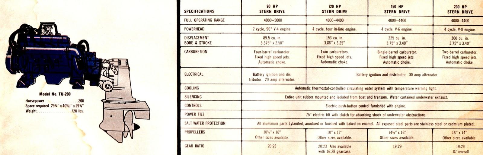

A propos des transmissions Z drive
En cliquant ... I C I  ...
tu liras un intéressant historique sur l'invention du Z drive ...
Intéressant de voir que cela avait été développé par les Italiens dans la 2eme guerre mondiale pour des bateaux Kamikazes
( avec une certaine analogie avec ce qui se fait maintenant par drone marin Ukrainien contre la flotte Russe ... )

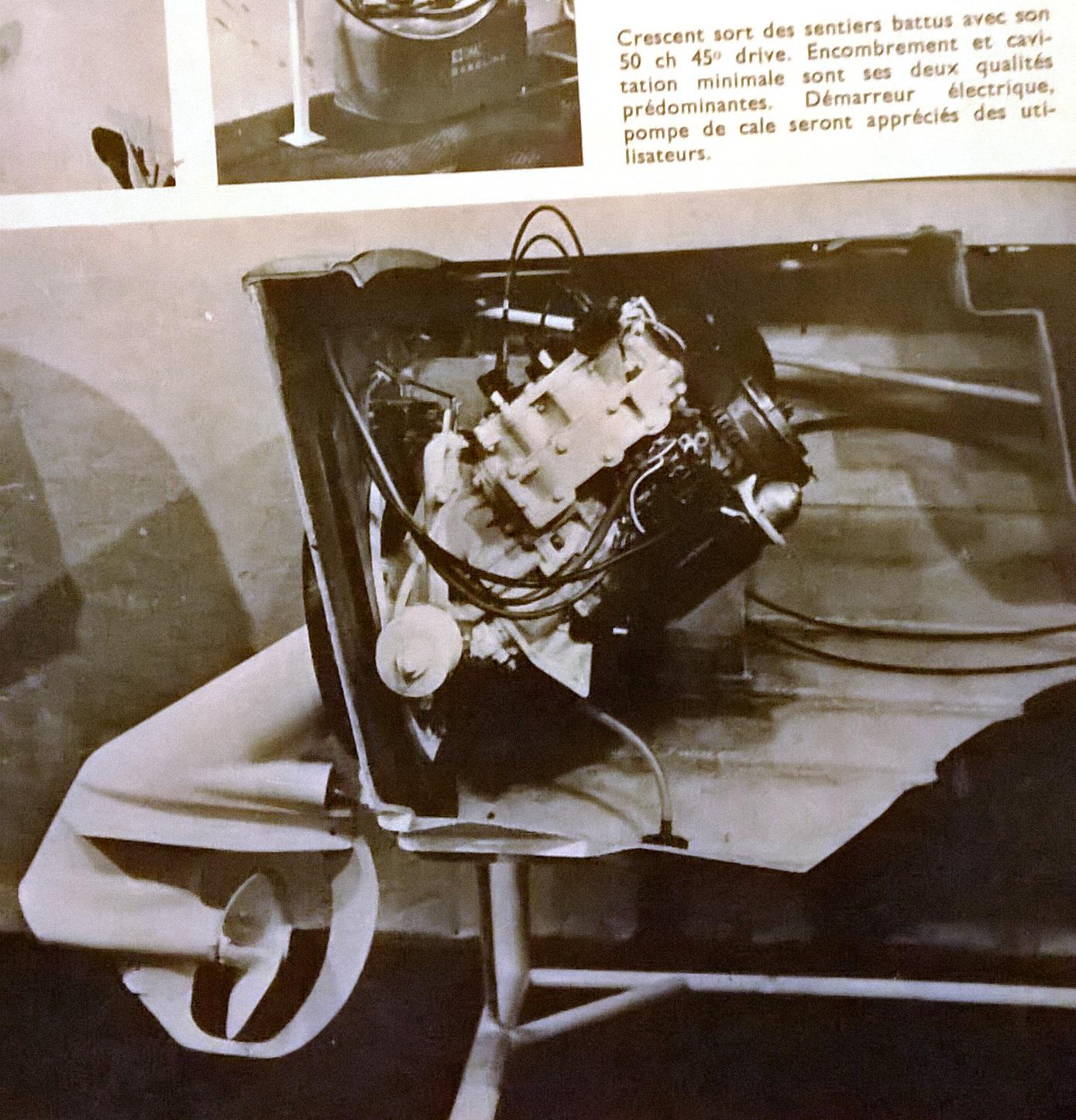

Dans les années 60 ( voir les pubs d'époque ci-dessous ) , les Z drive d'alors pouvaient en grande partie se relever hors de l' eau
comme le montre ce comparatif de diverses motorisation I/B de bateaux Jeanneau
Une pub OMC de la fin des années 60 montre encore un Z Drive plutôt embase bien relevée  Tire la langue
L'idée, dans les années 60 , alors qu'à l'époque les motorisations HB peinaient à atteindre ( ou dépasser les 100 cv )
1960 la gamme Mercury de 6 à 80 cv  ...
Année 1966 la gamme Mercury s'etend de 4 a 110 cv
Une réclame dans NEPTUNE NAUTISME de  JANVIER 1968  nous montre le moteur de 125 cv considéré comme le plus puissant au monde !!

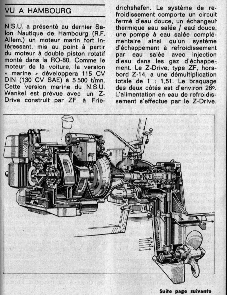

Au milieu des années 60 , ce Z drive présenté avec son inboard à moteur à pistons rotatifs

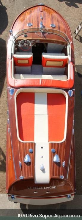

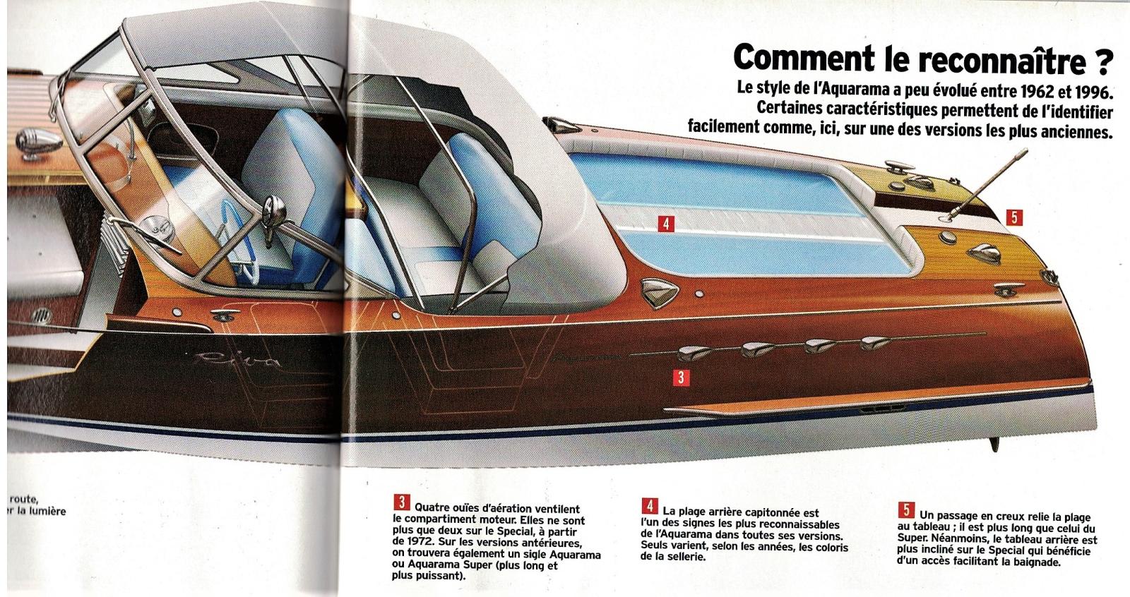

Cela dit, avec une propulsion par ligne d'arbre, le moteur devait etre implanté au milieu d'une coque de 4 à 5 mètres , ce qui réduisait fortement l'espace disponible pour les passagers.
Certes pour de plus grandes tailles de "canots automobiles" ( comme on disait à l' époque ) ,
- soit le moteur était central au milieu du cockpit ( comme sur les bateaux "classiques" de ski nautique ) , ou sur ce Chris Craft de bonne longueur
- soit le moteur pouvait etre recouvert d'un bain de soleil comme sur les RIVA
exemple avec ce super aquarama
ou encore ...

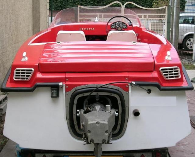

Sur le Riva JUNIOR , de taille plus réduite ( 5m7o ) ,  le bain de soleil était en partie incliné et laissait un petit passage latéral de chaque côté
La transmission Z drive repoussant le moteur très proche du tableau AR, cela libérait un peu plus d' espace dans le cockpit pour les passagers.
A ce sujet, il était "classique" à cette époque que de part et d'autre du capot moteur se trouve un siège de petite taille ...
permettant à une personne "menue" de s'y assoir comme on peut le voir sur ces photos du JEANNEAU  CARAIBES
ou d'une des versions du JOUËT FONTENOY de 4m30 de long .
( de nos jours , on 'équiperait pas une coque de cette taille d'un Z drive  !  Clin d'oeil ... )

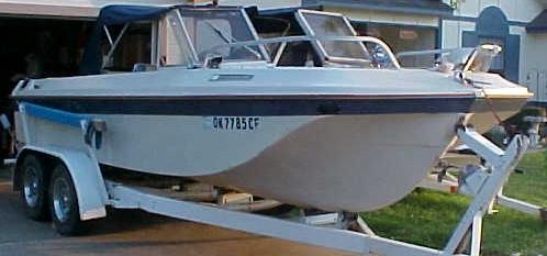

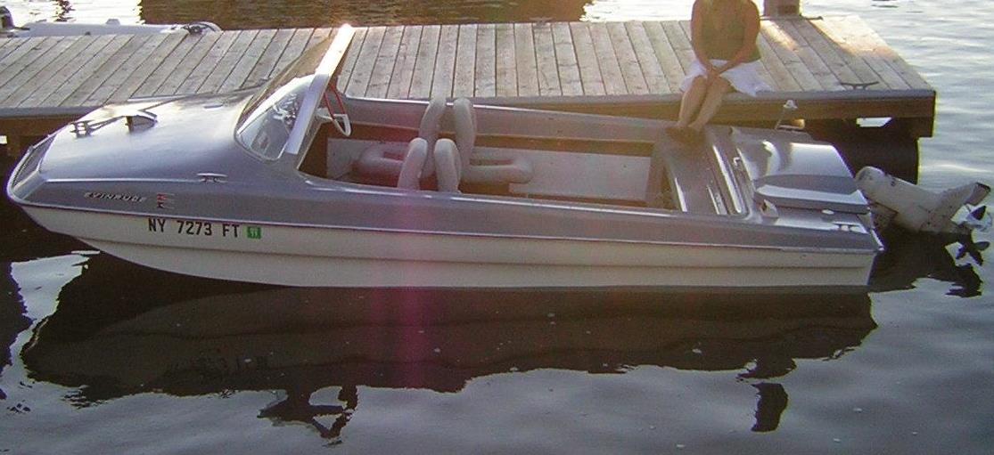

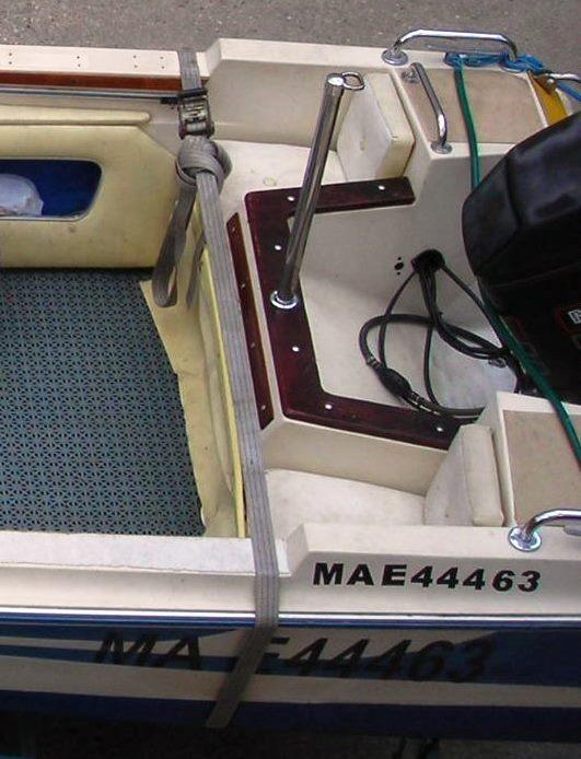

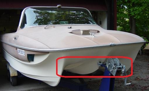

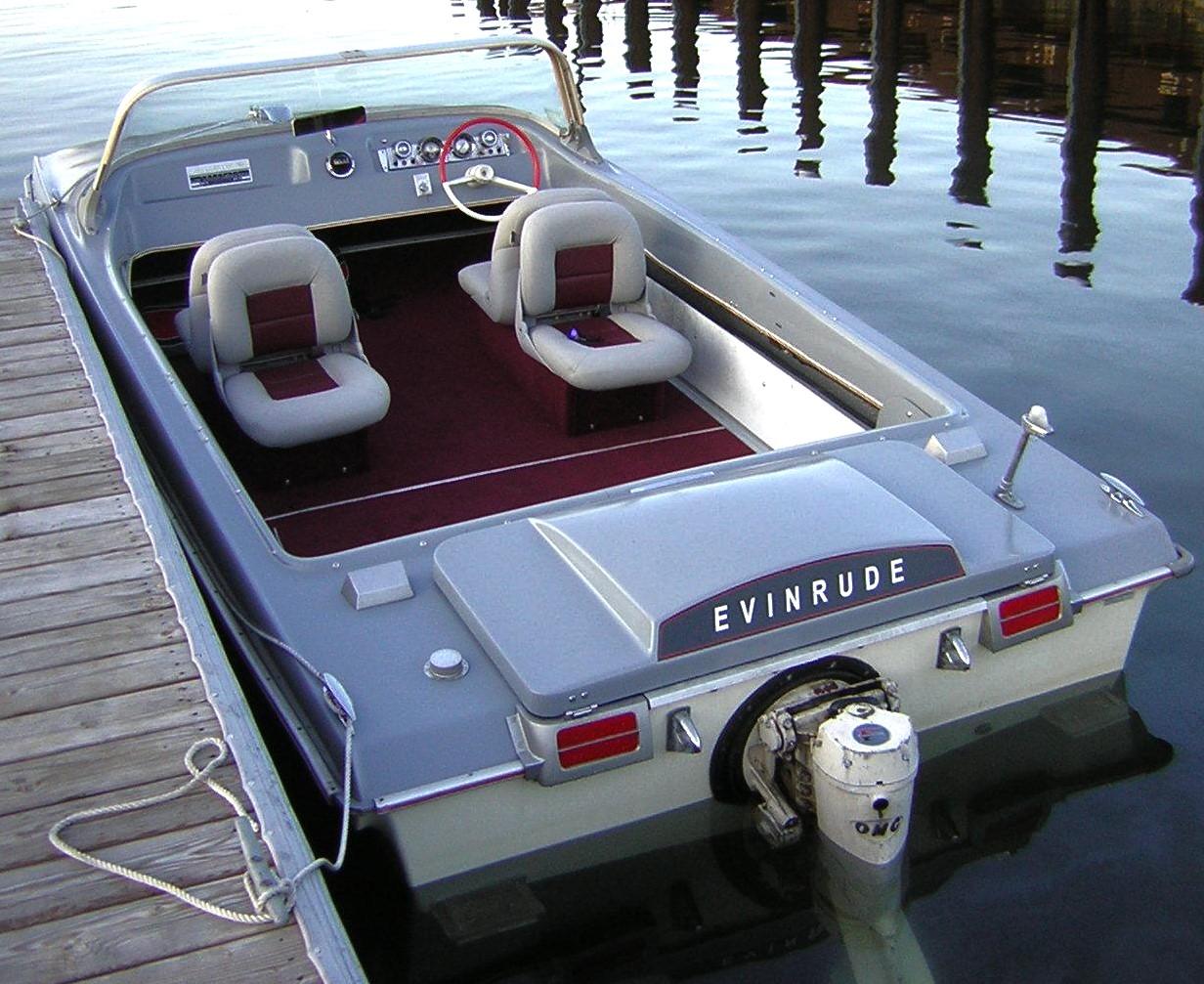

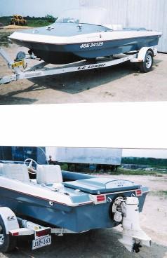

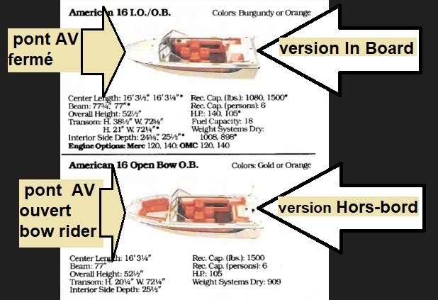

On voit sur cette doc comparative du Starcraft AMERICAN Skier 16' ( 5m de long ) ,
- en HAUT, la version avec un In Board ( et Z drive )
- en BAS , la version avec une "auge moteur" pour accueillir un HB
on voit un peu mieux sur cette photo , la version HB de cet American Skier 16' .

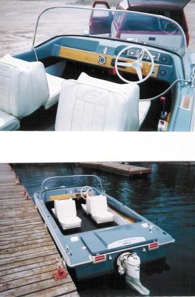

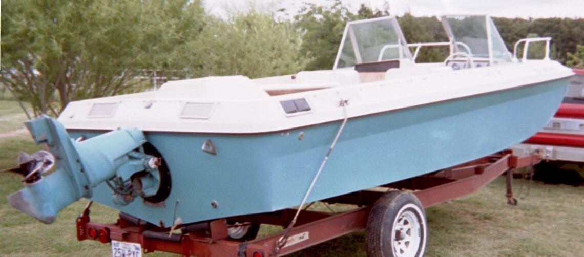

Si cela avait été la version en In Board ( avec Z drive ) ,

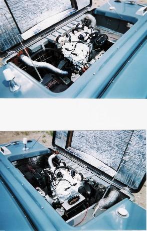

l'auge moteur aurait été remplacée par une cale recouverte d'un capot pour abriter l' IN Board
Comme écrit dans l'article consacré au Z drive , les raisons du développement de ce système ont été multiples , j'en retiens
en comparant à une transmission par ligne d'arbre classique :
- une facilité d'échouage ( embase relevée ) bien moins contraignante qu'une ligne d'arbre , nécessitant l'usage de "béquilles"
- l'absence de presse étoupe, et la possibilité de changer une hélice , sans devoir mettre au sec le bateau
- moins d'encombrement au milieu du cockpit
- absence de la ligne d'arbre et de la nécessité d'une chaise moteur
- inutile de prévoir un gouvernail
- la possibilité de disposer d'un réglage de trim

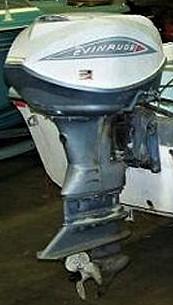

en comparant aux moteurs HB de l' époque
- une gamme de puissance bien plus élevée
- d'abord une technologie 4 Temps ( issue de l' automobile ), donc moteur moins bruyant, moins polluant, et plus économe en carburant
( on notera qu'il y a eu quelques rares Z drive en 2 temps, avec moteur à cylindres en ligne pour des puissances de moins de 90 cv )
- un moteur sous cocon, donc avec un bruit bien plus atténué que les HB de l'époque
- la réalité d'un tableau AR moins encombré par la ( basse ) transmission Z drive que les hors bord de l'époque

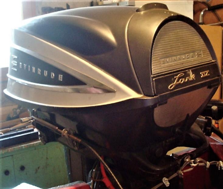

  pour rappel les 50 cv STARFLITE et LARK de chez EVINRUDE étaient des V4 sacrément larges
- une relative protection de la mécanique par rapport à certains moteurs HB dépourvus de capots ou peu protégés
- une fiabilité ( relativement ) plus sûre que les HB 2 temps ( avec notamment des démarrages plus réguliers, même si l'allumage se faisait encore par vis platinée et "tête de DELCO" et donc qu'on était loin des allumages électroniques et des starters automatiques ... )
Je ne vais pas m'appesantir sur des technologies présentées , mais que je n'ai jamais vu sur l' eau ... telle que pour ce CRESCENT
Bref, à la fin des années 60, le Z drive , c'était en quelque sorte le "confort automobile" ,

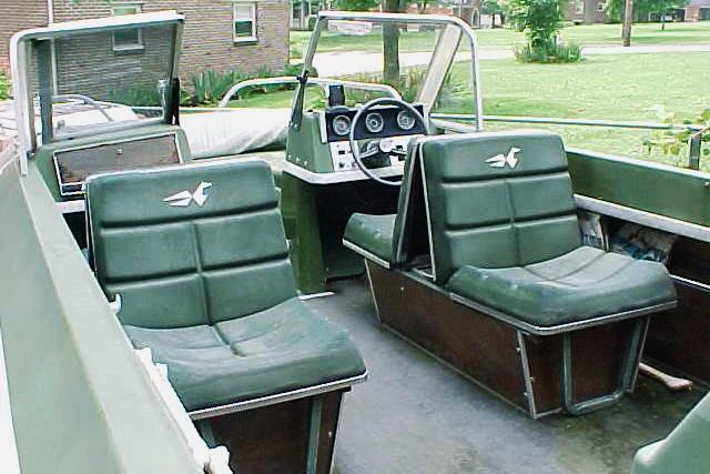

et l'exemple qui me semble très parlant et représentatif c'était la gamme OMC de ces bateaux avec leur carène dite " en aile de mouette"
qui majoritairement motorisés en I/B dans ceux qui ont été importés

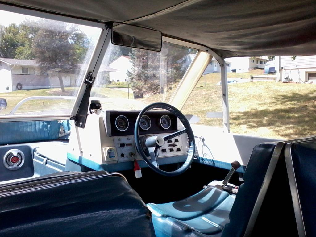

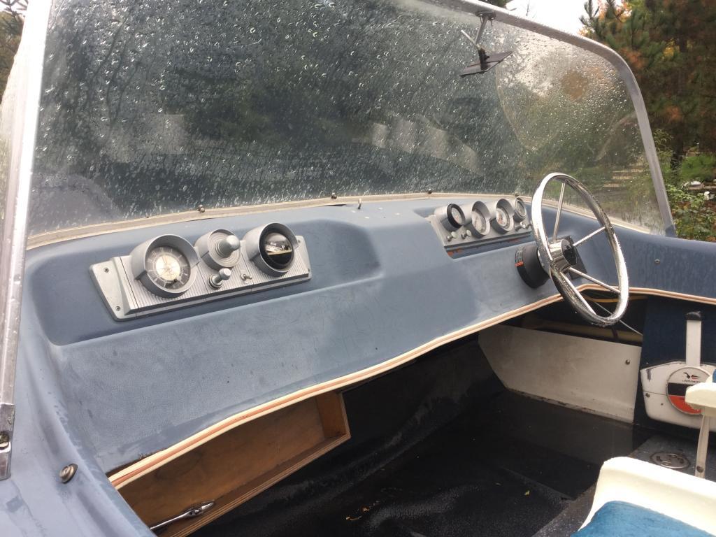

Un tableau de bord typique US Tire la langue
un exemple d'une autre planche de bord
le moteur 2 temps 88 cv  en V4

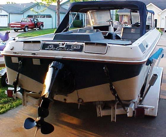

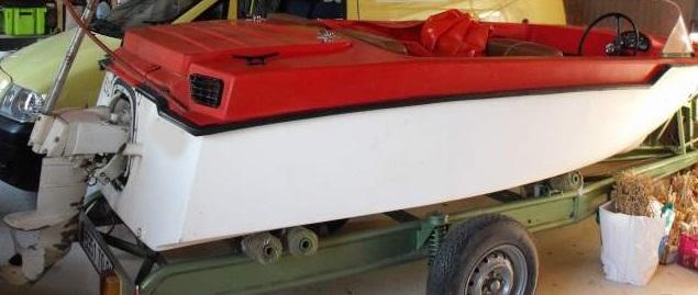

J'ignore pourquoi ,alors qu'à l'origine, le Z drive pouvait se relever quasiment en totalité hors de l' eau, cela n'est plus du tout possible de nos jours  Indécis
Cette immersion permanente me semble pouvoir être la cause de pas mal de désagréments futurs ...
Quant aux transmissions mises au sec, les UV ne vont pas épargner les soufflets.
A noter que la pignonnerie en Z est là encore une source potentielle de soucis  Indécis , en plus de "manger" un peu de puissance  Lèvres scellées
( en tous cas plus que pour un Hb ou une ligne d'arbre ) .
