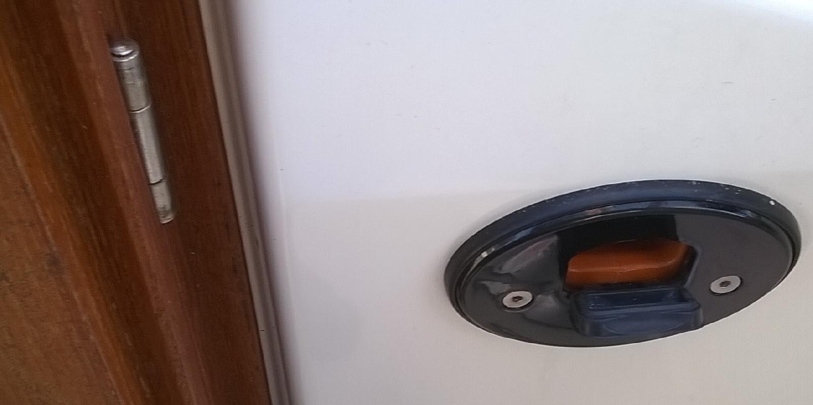

Maintenant j'ai d'autres questions ,a quoi servent ses deux choses genre prise !

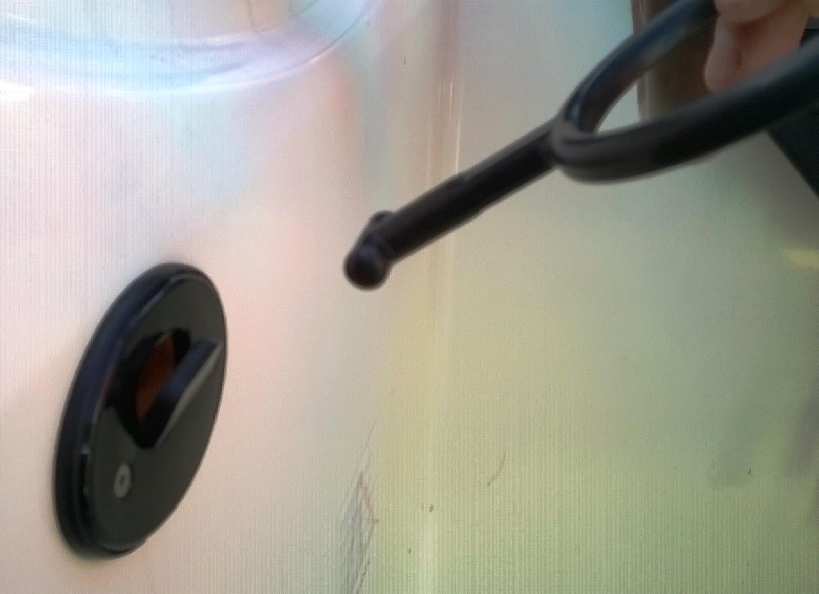

Je me demande si ce ne sont pas des emplacements pour des porte gobelets  Tire la langue
il y a une petite pièce en plastique ( en général de couleur noire ) qu' il faut rentrer incliné vers le haut à 45 ° dans cette sorte de prise usb (  Clin d'oeil )  et après , tu peux y insérer une porte gobelet ( en général de couleur noire ) .
cela dit à ces places là, ils me paraissent bizarrement positionnés ...   car très exposés à etre cassés involontairement  ..  Indécis Indécis
cela dit à ces places là, ils me paraissent bizarrement positionnés ...   car très exposés à etre cassés involontairement  ..  Ind&eacute;cis Ind&eacute;cis
Ce sont des receveurs pour les accessoires TALLON Marine, http://www.tallonsystems.com/ , on peut y fixer toute sorte de choses , mais c'est vrai que là où ils sont placés (surtout celui à l'entrée de la cabine ), tu vas pas t'en servir souvent....
Effectivement il aurait pu les mettre dans des endroits plus judicieux  Clin d'oeil

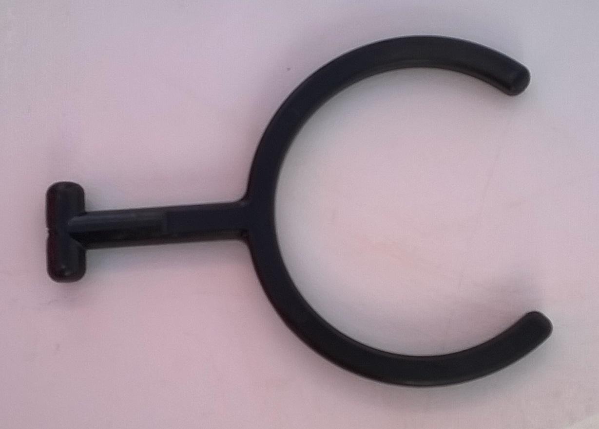

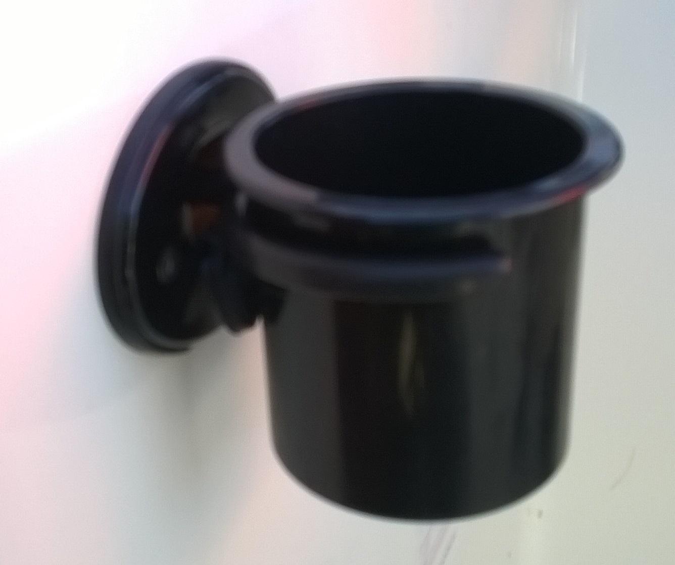

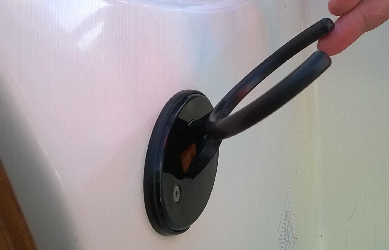

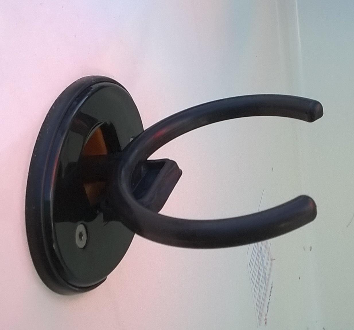

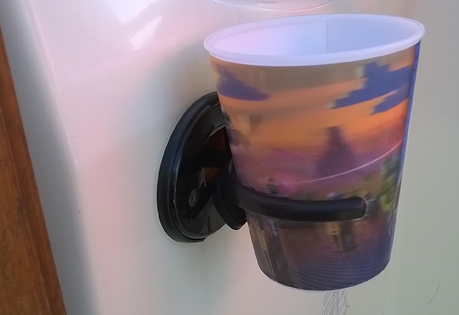

J' ai eu l' occasion hier de faire des photos ....  Tire la langue  ce sera ainsi plus "clair"  Tire la langue  et certainement plus parlant  Tr&egrave;s souriant
Ci dessus le ... résultat "final"
Ci dessous le "connecteur mural femelle"
il y a une petite pièce en plastique ( en général de couleur noire, mais qui doit aussi exister en blanc ... )
l' enfoncer doucement au fond de son logement
et après , tu peux y insérer un porte gobelet ( ici de couleur noire ; il existe aussi en blanc ) .
et je maintiens  .... que  ....
« Répondre #18 le: 12 Novembre 2014 23:44:34 »
Merci Michel ,
Au moins c'est clair mais comme tu dit sur mon bateau ils sont vraiment mal placer voir même qu'ils serviront a rien !

Je serais curieux que l' on m' explique l' intérêt de ces porte gobelets à ces endroits là  ....
Jeanfi95, si tu n' as plus les pièces noires de porte gobelets , il y a fort à parier qu' ils ont été précédemment cassés

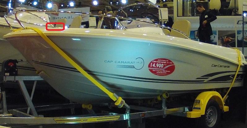

« Répondre #22 le: 13 Novembre 2014 08:27:36 »
bonjour Philippe jolie boat avec un super Yamaha sobre et robuste pour ce qui est des sangles il serait mieux de L attacher en V
POUR L ARRIÈRE tu vas derrière les taquets et devant DEVANT les taquets en qu a  de freinage le bateau ne par pas devant ou choc
a bientot
sergio
« Répondre #23 le: 13 Novembre 2014 09:49:36 »

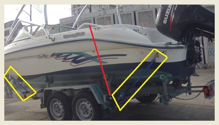

... pour ce qui est des sangles il serait mieux de L attacher en V
POUR L ARRIÈRE tu vas derrière les taquets ( EDIT S.W. pour éviter que le bateau ne puisse reculer sur la remorque )
et devant, DEVANT les taquets pour qu'en cas de freinage le bateau ne parte pas devant ....

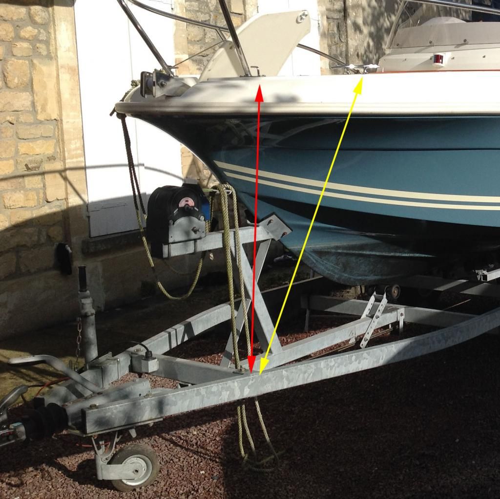

voir en images ce que notre ami Sergio94 nous a décrit
Le trait rouge étant une autre position valable pour la sangle AR, si tu veux
a) qu' elle parte d' un coté de la remorque ,
b) qu' elle passe au-dessus de tout le bateau
c) qu' elle se fixe de l' autre coté de la remorque
En faite ils sont encore dans l’emballage ça explique tout  Afro

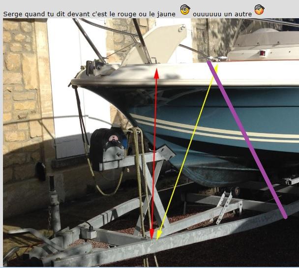

Serge quand tu dit devant c'est le rouge ou le jaune  Huh? ouuuuuu un autre Embarrass&eacute;
« Répondre #25 le: 13 Novembre 2014 12:20:00 »
Par rapport à ta question , ...
ce n' est ni le jaune ni le rouge mais le violet
Pour te dire cela , je m' appuie sur 2 principes
1°) il faut éviter que ton bateau ne puisse avancer sur ta remorque ( par ex dans le cas d' un freinage "conséquent" , voir "brutal" )
donc dans ce cas plus il y aura d' angle entre l' avant de ta coque et l' arrière de ta remorque et mieux ce sera. A l' inverse , une sangle "perpendiculaire" au sol , si elle te plaquera bien le bateau contre la remorque ne l' empechera pas d' avancer ou de reculer sur ta remorque
2°) En prévision d' un effort "conséquent" ( en cas de freinage violent par exemple dans le cas de la sangle AV ) , regarde bien la différence de solidité tant du "système métallique" que de sa fixation ....
d' un coté tu as un guide bout qui n' est qu' un rond d' inox plié
de l' autre coté tu as un taquet d' amarrage qui est censé résister à de fortes tractions ( il doit y avoir une contre plaque ou un renfort sous le pont .
Donc , je te laisse deviner par toi meme lequel sera le plus à meme de supporter un gros effort  Sourire

« Répondre #26 le: 13 Novembre 2014 12:22:20 »
bonjour
je mettrais une sangle de l'anneau de tractage du bateau,
jusqu'au bas de la remorque (le bas de ta flèche rouge)
« Répondre #27 le: 13 Novembre 2014 12:38:17 »
... je mettrais une sangle de l'anneau de tractage du bateau, jusqu'au bas de la remorque (le bas de ta flèche rouge) ...
ce sera plus efficace pour éviter que l' avant ne se soulève que pour éviter que la coque n' avance en cas de freinage brusque ....
philm45
Messages: 589
Chrome 106.0.0.0
« Répondre #28 le: 13 Novembre 2014 12:52:13 »
il faut peu être mettre les deux ?
« Répondre #29 le: 13 Novembre 2014 13:25:29 »
il faut peut être mettre les deux ?
pourquoi pas ?, mais ce serait un peu superfétatoire  Tire la langue
Ce qu' il faut éviter c' est que le treuil reste sous tension en permanence .
Pour cela il veut mieux relier ( avec un bout tendu non extensible,  ou mieux, un "ridoir" ) verticalement  l' anneau d' étrave à une partie basse de la remorque
Quant à l' amarrage en " V " évoqué par notre ami SERGIO94 , voir ci-dessous ce que l' on peut faire avec un système de sangles réglables instantanément et diffusé par GOLIATH
Cela dit, sur la photo , la sangle a glissé vers l' avant ( ou a été mal positionnée ) , car elle devrait etre prise au niveau des 2 taquets avants .... seuls points "solides" pouvant resister à un effort éventuel ...
