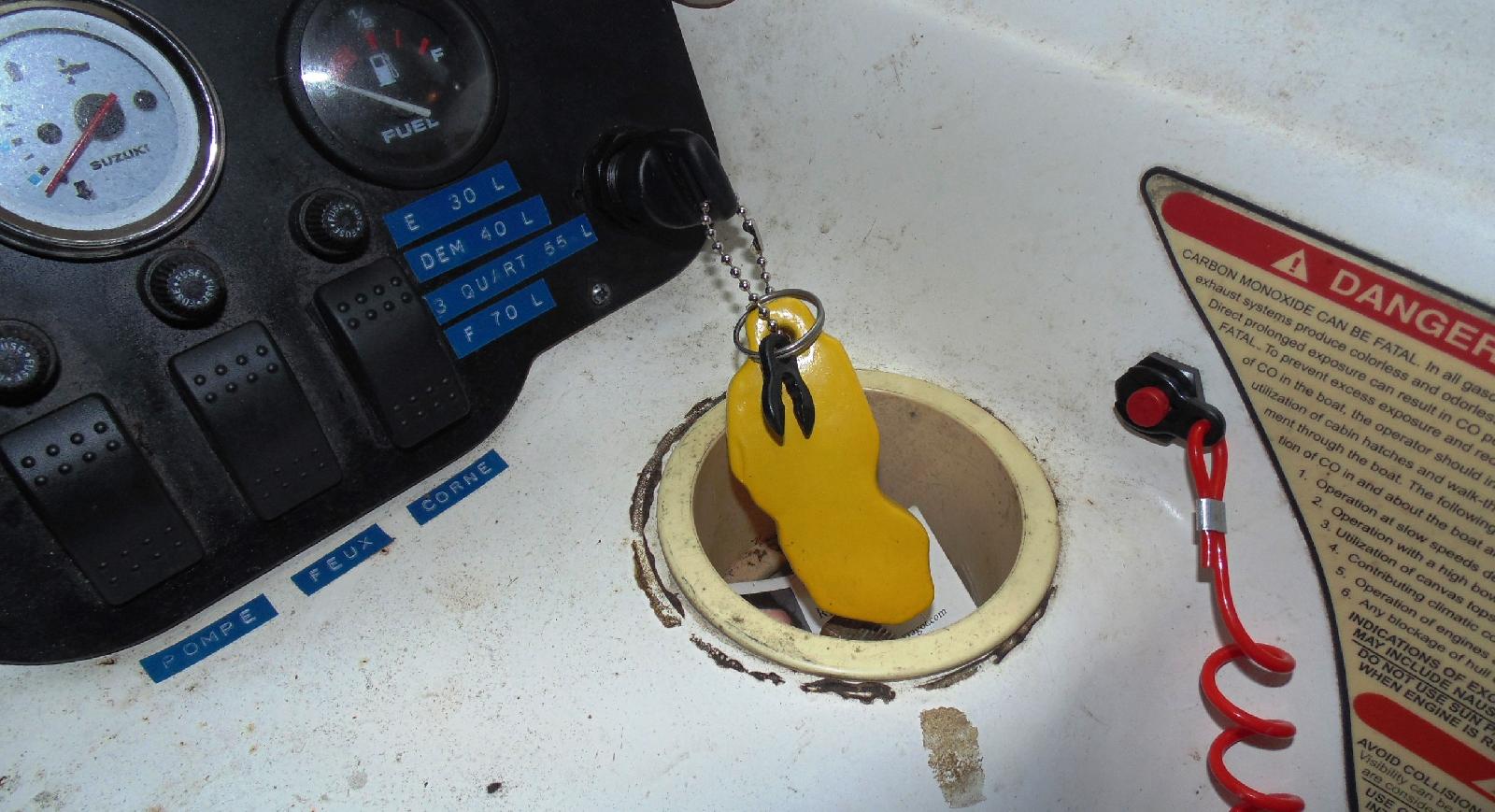

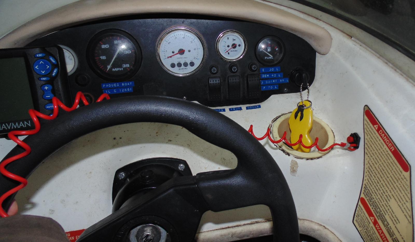

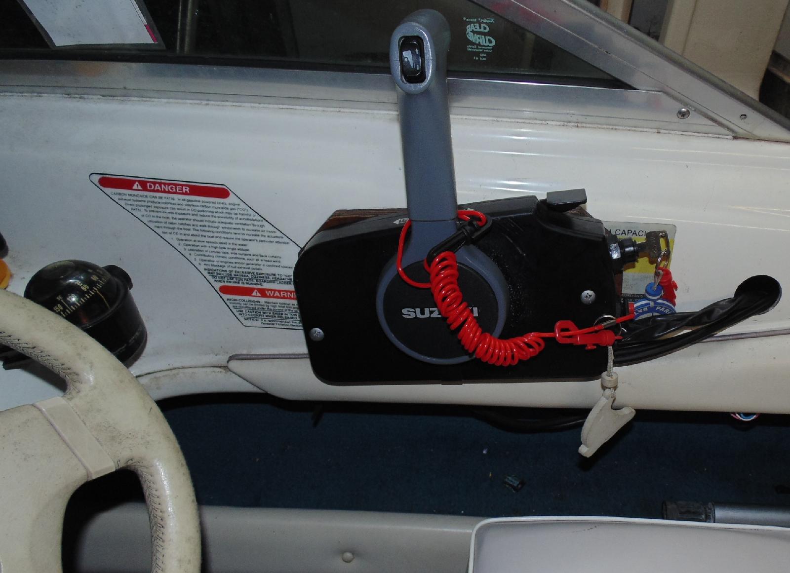

sur les 2 SEA RAY de mon club, je ne dispose pas des memes commandes
sur l' un : une commande classique "en saillie" avec le boitier SUZUKI  et le cordon sur l' arrière de celui ci près de la clé de contact : RAS
sur l' autre ; une commande encastrée , plus esthétique, certes, mais avec le contacteur à clé qui est "déporté" tout comme le coupe circuit de sécurité, placé plus en avant que le volant  ...  Triste
moralité :
a) on ne peut mettre qu' au poignet le coupe circuit ( ou alors il faudrait rallonger la cordelette rouge  ... )
b) si on fait - au moins - un tour de volant complet ... a tous les coups , le coupe circuit s' enroule autour de l' axe du volant
C' est la première fois que j' avais ce type de commande encastrée ; pour cette raison ( et pour des blocages aléatoires en prise  Diabolique ) , je vais la faire remplacer cet hiver par un boitier extérieur , certes moins esthétique mais bien plus sécurisant et adapté  ....
Je vous ferai des photos , ce sera bien plus parlant  Tire la langue

Quand SKI WAKE  promet  ....
... Je vous ferai des photos , ce sera bien plus parlant  Tire la langue
il ne lui reste plus qu' à tenir .... sa parole   Tire la langue  ; ( tout le monde sait qu' il me sera plutôt difficile de tenir  ... ma langue  F&acirc;ch&eacute; , voire ... mon clavier  Grima&ccedil;ant )
sur l' un : une commande classique "en saillie" avec le boitier SUZUKI  et le cordon sur l' arrière de celui ci près de la clé de contact ....
Au passage , vous remarquerez le cordon "posé" autour de la poignée d' accélération / inversion  ....
moralité :
a) on ne peut mettre qu' au poignet le coupe circuit ( ou alors il faudrait rallonger la cordelette rouge  ... )  ...
Si on tourne le volant ... au début .... ça donne çà  ....
moralité :
alors qu' avec le boitier externe  ...  " no problem' "   Tire la langue

« Répondre #28 le: 18 Décembre 2014 11:07:52 »
Ou bien tu remplaces le scoubidou par de la cordelette plus longue. Sur mon navire, j'ai une cordelette (rouge !) qui doit faire bien 80 cm, avec un mousqueton au bout, que j'attache au passant de la ceinture.
