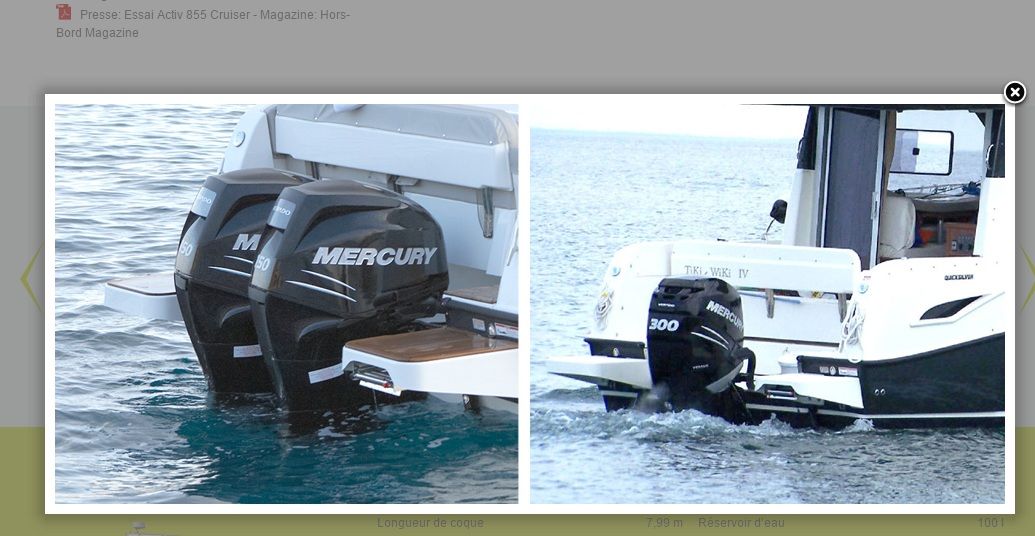

« Répondre #238 le: 12 Novembre 2015 22:05:04 »
avez vous vu le détail qui tue ?
Image extraite du site Quicksilver
Qui va trouver le premier ????
« Répondre #239 le: 12 Novembre 2015 22:10:06 »
le nom du bateau de notre ami forumeur  ???  Tire la langue
