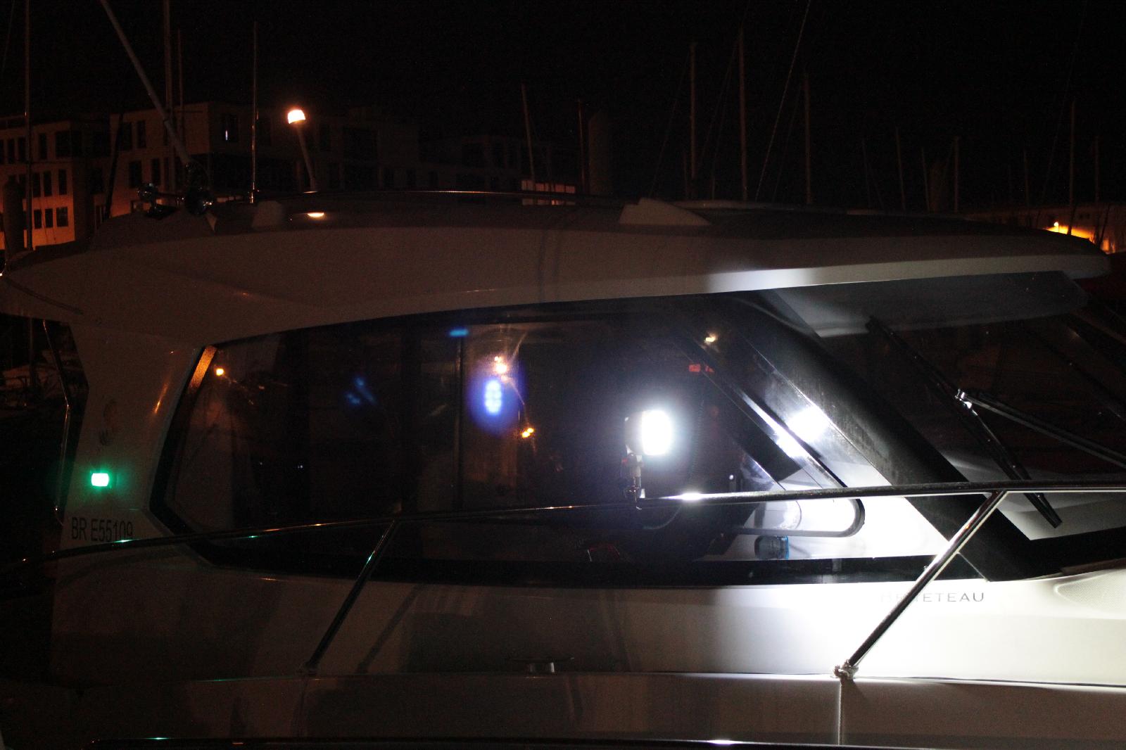

Comme promis à Ziak31, je vous présente le nouveau phare de recherche qui équipe désormais mon bateau.
Rendu obligatoire par la nouvelle division 240, je me suis mis en recherche d'un phare qui soit à la fois puissant, amovible (car pas question pour moi de l'installer à demeure sur le toit du bateau) et que je puisse brancher sur la prise d'allume-cigare. Claude m'a trouvé la perle rare et je me fais un plaisir de vous la présenter ! Très souriant Très souriant
J'ai commencé par installer le support sur le balcon à coté du poste de pilotage :
J'ai ensuite posé le phare sur le support en le verrouillant avec la vis...
J'ai donc le phare à portée de main et je peux l'orienter comme je le souhaite. J'ai enfin branché la prise allume-cigare...
Il ne me restais plus qu'à attendre la nuit....
Et voilà le résultat : on y voit presque comme en plein jour ! Prétentieux
La lumière est très blanche et ce feu éclaire vraiment loin pour une consommation très réduite. Bref un vrai succès !

« Répondre #1 le: 03 Avril 2015 23:03:50 »
Efficace !
« Répondre #2 le: 03 Avril 2015 23:12:34 »
yessss !  Cool Cool Cool Cool Cool
Merci Philippe ! Tu n'as pas la photo de nuit feu éteint par zazar ? (pour comparer entre éteint allumé)
« Répondre #3 le: 03 Avril 2015 23:21:51 »
Non mais je pourrai retourner en faire une !
De toute façon, ya pas photo...  nageur nageur nageur

Simple et efficace comme installation. Quelle est la longueur du câble électrique ?

Pour ce feu là tout est clair (vous aurez noté l'effort  Grimaçant Grimaçant Grimaçant Grimaçant ) au niveau de sa puissance lumineuse
je reproduis ce que j'indique sur  le détail de la fiche produit
Tension de travail de 10 à 35V (V = volt)
Puissance 14.4W (Watt)
ETANCHE IP68
Longueur de câble SPIRALE 3M terminaison par fiche mâle type allume cigare
4400 candelas +/-10%
9 leds OSRAM de 220Lumen chacune = 1980 lumen +/-10%
Température de surface maximum du boîtier aluminium 59°C (à25°C) et de la vitre 76°C
Concrètement ce feu là fournit l'équivalent de lumière de 2 feux a iode à ampoule 55W, avec une couleur blanche très significative et pas un jaune "pisseux"
