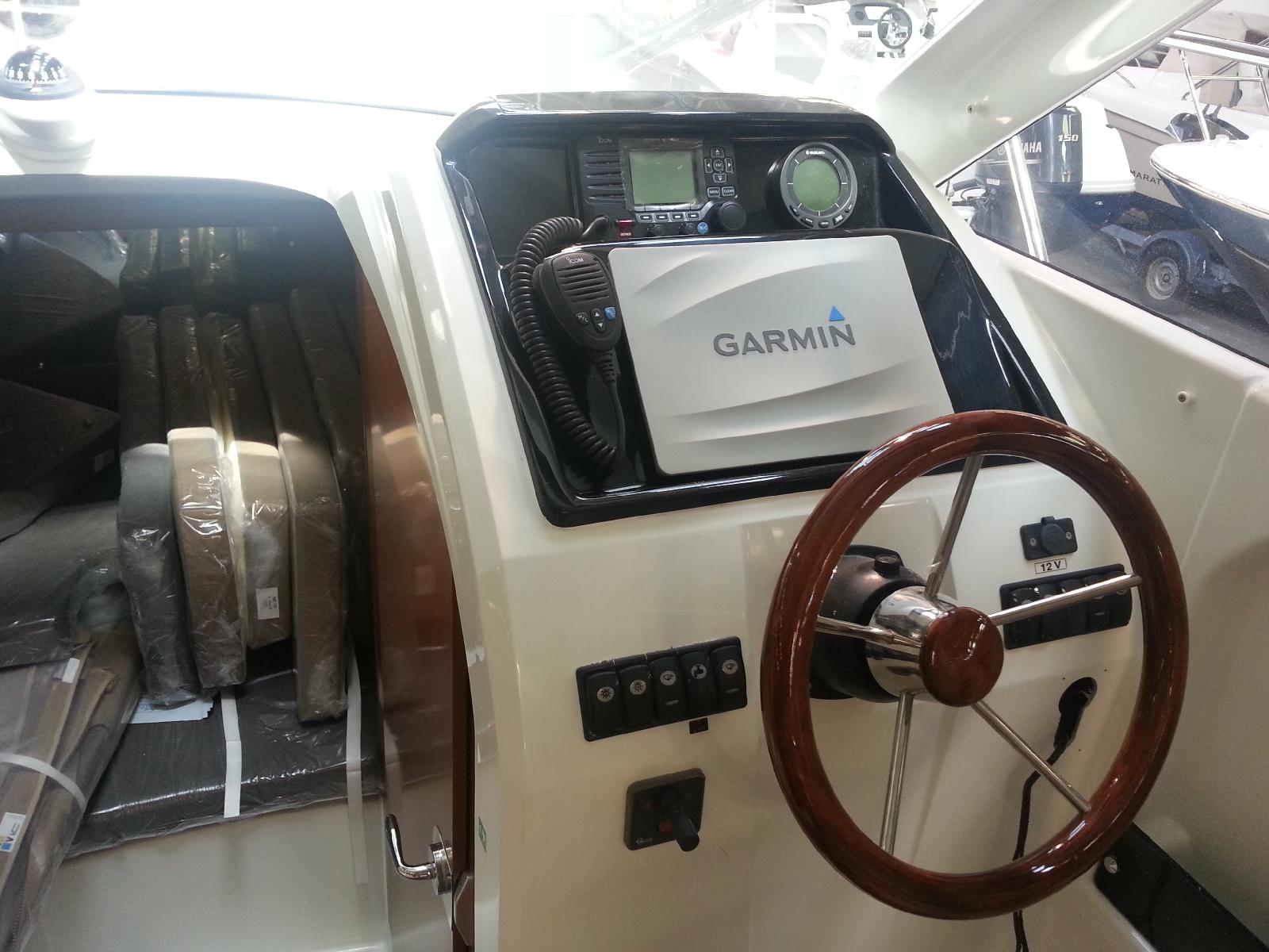

Ça avance ......
Tout doucement, mais ça avance......
Faut dire que le mois de mai truffé de ponts en tous genres ne facilite pas les choses !
Contrairement à ce que j'avais crû comprendre, les gars commencent par le montage de l'électronique. Le moteur se fera après...
Pour le moment ont été montés (mais pas câblés derrière...) Le Garmin 7410, la jauge SMIS Suzuki et la VHF fixe.
Je pense installer un contrôleur pour les batteries à gauche de la VHF au-dessus du micro (dès que j'aurai trouvé un fournisseur sérieux pour ce type de matériel.... Clin d'oeil Clin d'oeil Clin d'oeil)
A suivre.... Sourire
« Répondre #32 le: 22 Mai 2015 23:10:05 »
Bonsoir Pierre
Elle est passée juste la VHF......La link 8  Lowrance est un peu moins large mais à cet endroit c' est pratique. Je suppose que ton CC à vérifié qu' en émission le  SMIS n' est pas perturbé. Pour les afficheurs Yam, pas de perturbations, j'avais fait un essai avant de découper.
Messages: 2215
« Répondre #33 le: 22 Mai 2015 23:24:09 »
Bonsoir Pierre
Euh.....je poserai la question.... Embarrassé
Effectivement, elle passe tout juste.
J'hésitais un moment entre cet emplacement et celui où tu as placé ta radio FM (c'est ce qu'a fait Yvon) mais pas assez de place pour la ICOM, donc installée sur TDB.

« Répondre #34 le: 23 Mai 2015 09:18:04 »
Sur le mien, la vhf est installée à droite de la poignée de gaz. J'avais pas donné un emplacement précis, mais tout compte fait, je trouve que c'est pas mal.

Je crois que pour faire son choix il c'est fuégien a un essai de mbm...
J'aurai fait le même choix s'il y avait les commandes électriques sur le v6...
C'est exactement ça Cédric,
Au moment où j'ai figé mon choix, j'espérais que les commandes électriques finiraient par être proposées.....
Je suis resté sur ce choix.......... et les commandes électriques ne sont pas venues. (et ne viendront pas).  Huh? Indécis
Comme on dit, on ne peut pas avoir le beurre, l'argent du beurre (et le c** de la crémière).....faut choisir !
