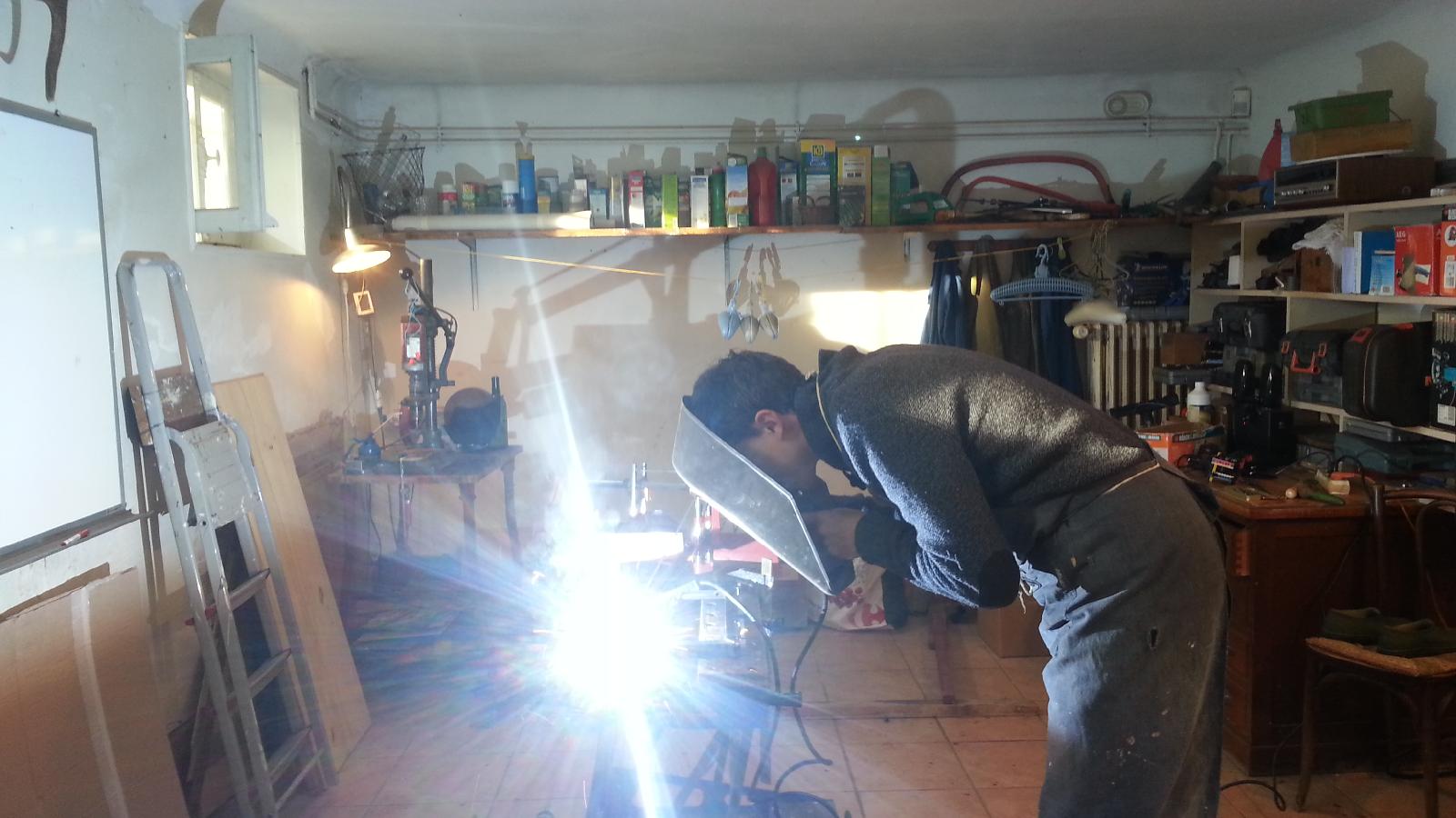

Puis les soudures au poste à arc

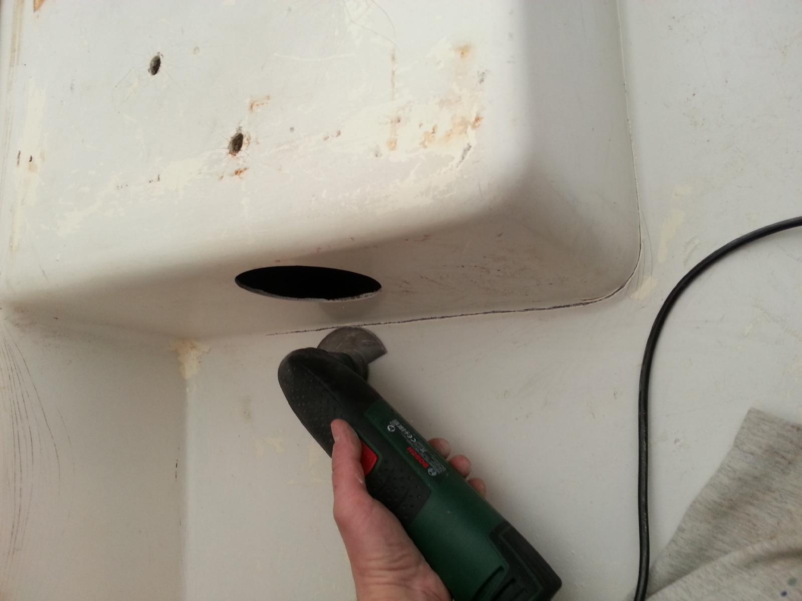

Le plus compliqué fut de reprendre la coque intérieure du bateau.
Je n’en menais pas large avant de couper les anciennes bases d’assises.  Choqué

Cet outil qui permet de découper à ras à l'air juste génial, je ne pensais pas que ça avait assez de tranchant pour faire ce genre de coupe  Sourire
