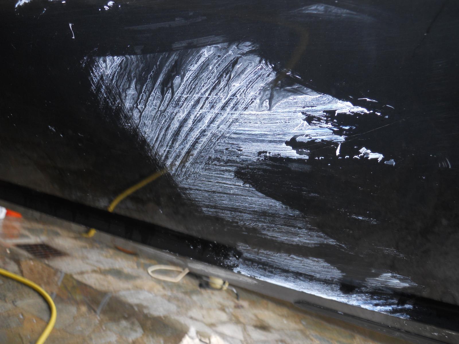

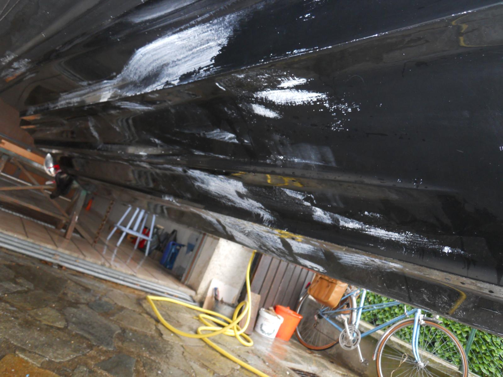

Il pleuvait comme une vache qui pisse, donc la remorque était déjà bien mouillée et le fait d’appliquer le produit au pinceau limite aussi beaucoup les éventuelles coulures.
Et tu en as mis aussi sur l'AF ?  je veux dire surtout au niveau de la flottaison ou le karcher léger a suffit ?

Non je n’ai pas traité l’AF sur la ligne de flottaison, mais il y’a eu des coulures qui ont légèrement décolorée. Par contre l’embase a été traitée complètement, le karcher n’avais aucun effet, même les plastiques (protection des vis de vérin et marque de l’embase) étaient recouvert d’une couche de calcaire mélangé aux algues comme une croûte de peinture.
J’ai fait la ligne de floraison et un peu de dessous de la carène uniquement au karcher sans trop insister et cela fonctionnait plutôt bien, même si cela n’etait pas parfait, mais comme Soda va passer l’hivers à flot je ne me fait pas d’illusions sur son état au retours des beaux jours, j’espere que l’AF et une navigation à 30km/h fera le job au printemps.
« Répondre #95 le: 03 Novembre 2018 11:39:16 »
Tu as raison, il ne faut pas trop forcer au karcher sur l'AF.
J'en ai vu qui faisait ça et il partait par plaques.
En tout cas, beau résultat.
Si nécessaire tu peux repasser une couche d'Af à la flottaison  (je l'avais fait avant remise à l'eau, juste 30 cl avaient suffit. Tu dois avoir la référence)

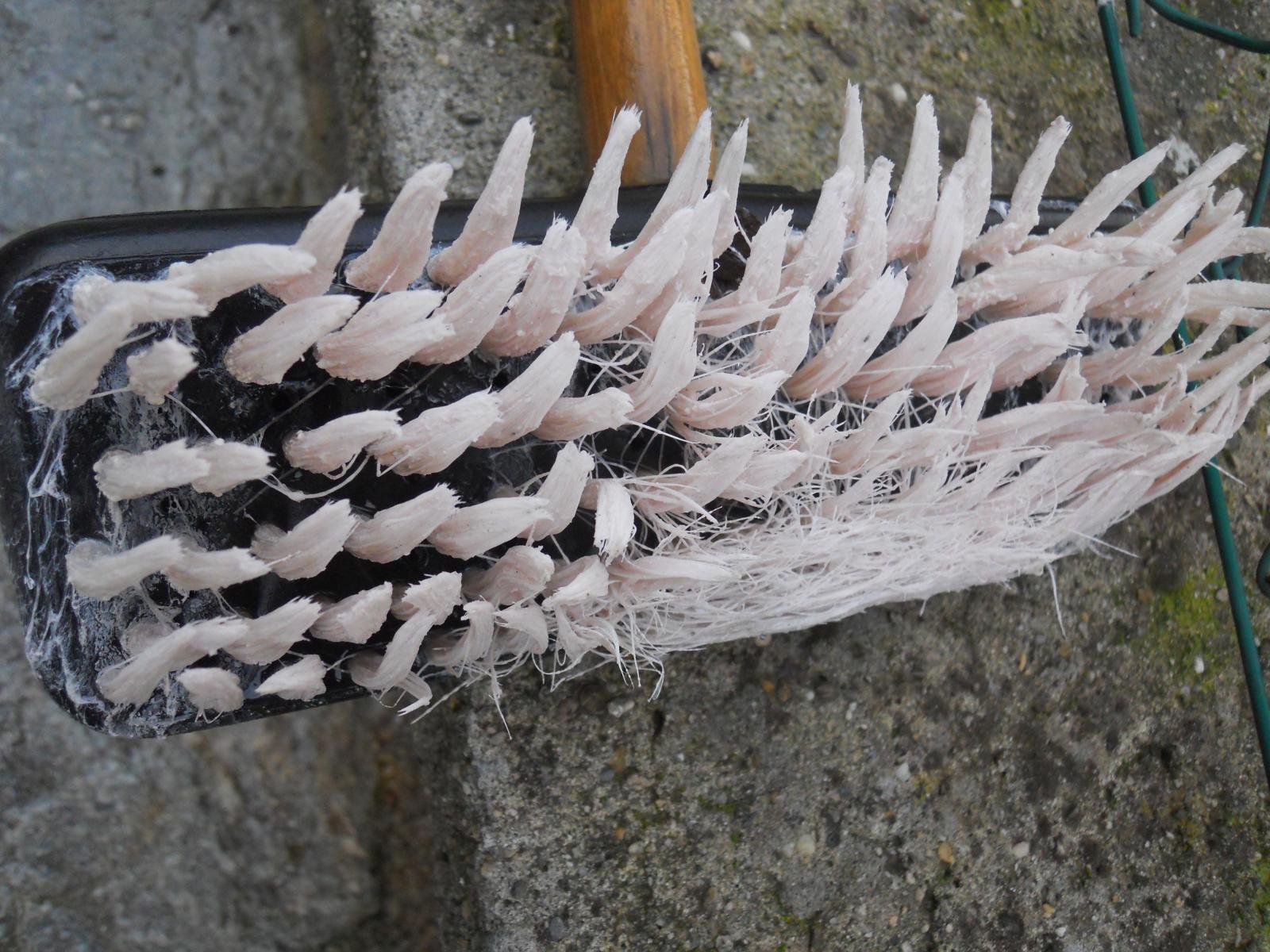

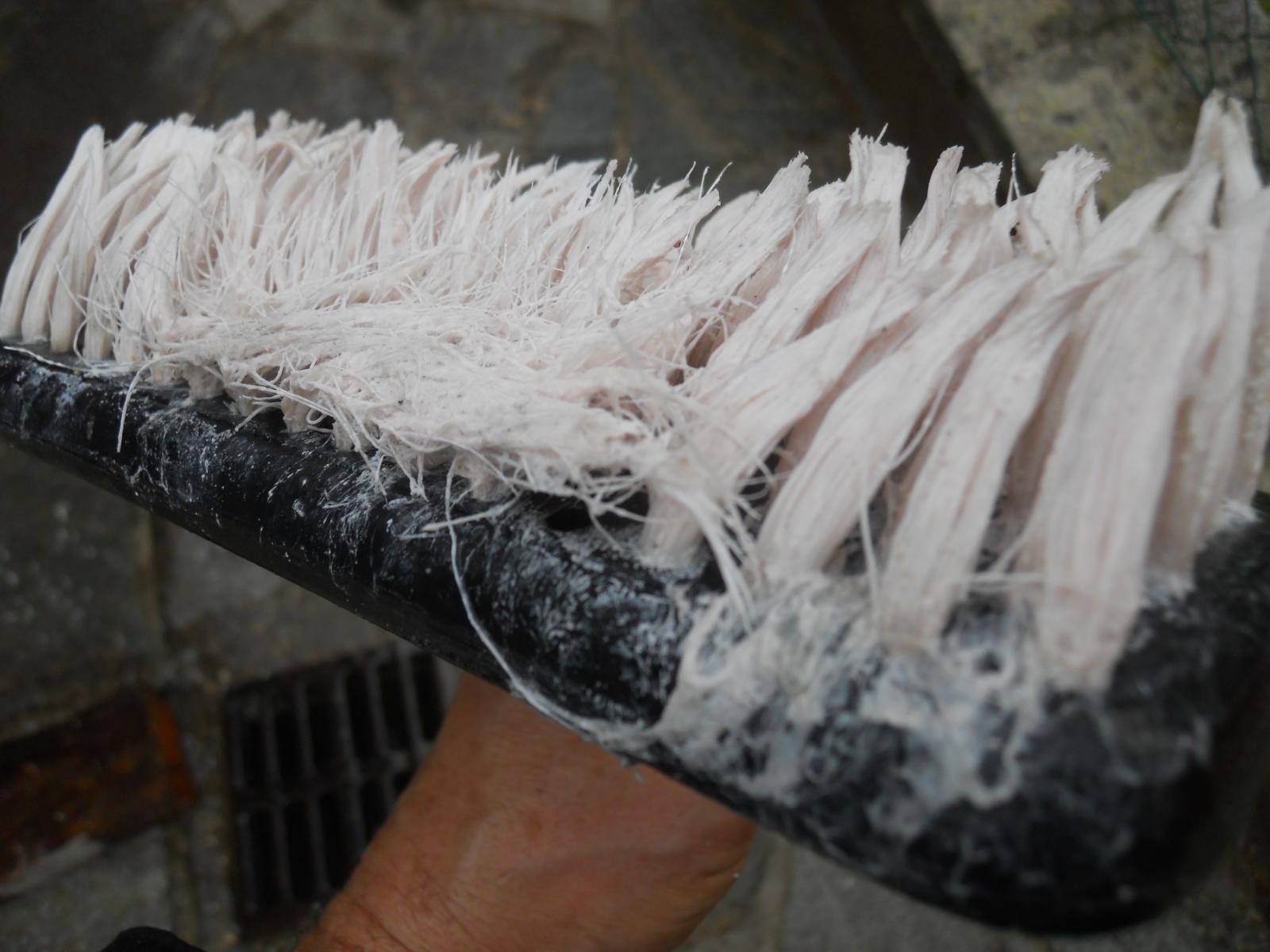

« Répondre #98 le: 03 Novembre 2018 12:36:30 »
c'est effectivement la meilleure façon de faire, à mon avis, et en prenant bien son temps
on gagne du temps Tire la langue
par contre il faut impérativement éviter les pinceaux ou brosses nylon on tartine le nylon sur la coque
j'ai donné Tire la langue

« Répondre #99 le: 03 Novembre 2018 13:51:44 »
Ah mer*e  la c’est la cata !!!
Quand j’utilise des produits acide ou issus du pétrole, je prends toujours des pinceaux ou brosses en poils naturel, j’ai des restes de mon époque technicien de maintenance ou on travaillait toujours de la sorte dans les dégraissages mécaniques.

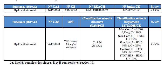

Au sujet du Clean Boat Rouge.... c'est de l'acide chlorhydrique dilué, et coloré ...
Voici un extrait de sa MSDS:
Messages: 7168
« Répondre #103 le: 05 Novembre 2018 20:03:59 »
JP , tu casses le business .

Si c'est juste de l'acide chlorhydrique diluée et colorée, ça fait cher le bidon quand même alors  Pleurs

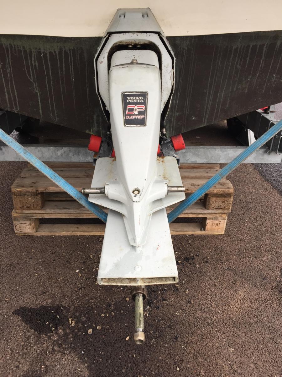

« Répondre #105 le: 08 Novembre 2018 08:04:10 »
Suite des travaux.
Hier démontage des hélices avec un outil fabriqué maison (pour enlever l'écrou qui maintient la deuxième hélice) aucun soucis pour cette opération, Philippe ayant bien barbouillé l'arbre avec de la graisse marine  Clin d'oeil.
Démontage également des 2 vérins de Trim (opération un peu plus sportive due au premier démontage en 15 ans probablement).
J'ai reçu mon kit de joints neufs commandé aux USA et optimisés (129€ de bien meilleure qualité que ceux d'origine), je ferai probablement un petit tuto pour ceux qui souhaitent se lancer dans l'aventure, à savoir que Volvo ne commercialise rien pour remettre en état les vérins, il faut en acheter des neufs à plus de 2000€ le kit  Triste.
J'ai également démonté l'anode Aluminium (à peine piquée, si quelqu'un la veux ...) qui sera remplacée par une au magnésium, a ce propos je n'ai vu qu'une seule anode, c'est normal ou j'ai mal regardé ?

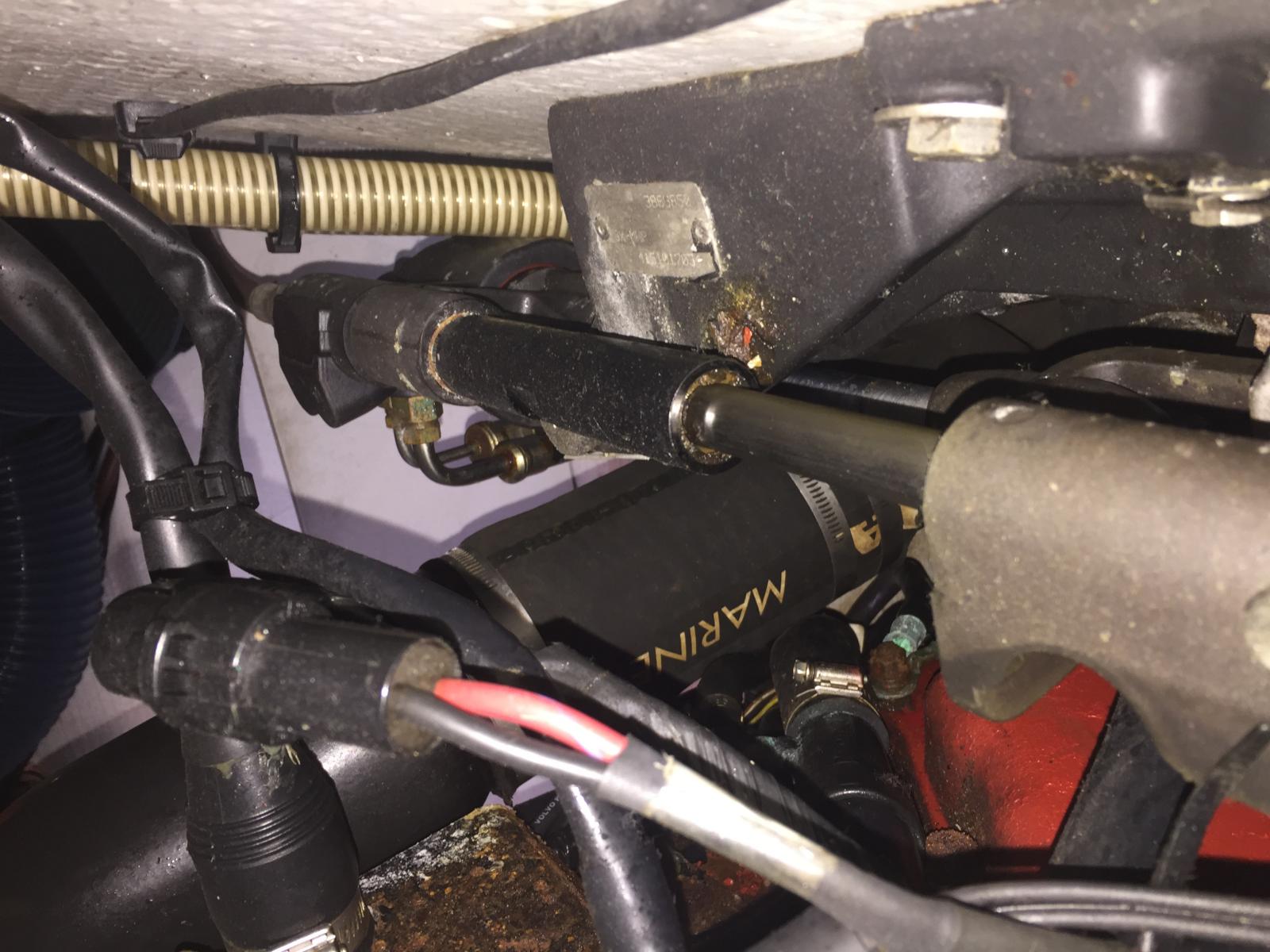

« Répondre #114 le: 17 Novembre 2018 12:37:09 »
De retours pour la suite  Très souriant
Les vérins de trim ....ça c'est fait, passons à la suite.
Lorsque j'ai démonté les vérins j'ai plusieurs fois manœuvré la direction au volant pour mettre l'embase d'un côté ou de l'autre pour faciliter le démontage, je me suis rendu compte que la direction est vraiment dure même moteur hors de l'eau, quand j'avais essayé Phillan II sur la Saône j'en avais déjà fait part à Philippe qui visiblement n'était pas étonné donc pour moi c'était normal, une simple direction à câble sans assistance c'était forcement un peu dur.
Sauf que hier en faisant le plein de la pompe de trim, j'ai remarqué 2 conduites hydrauliques qui partaient du moteur vers le tableau arrière, je les aient suivi et là....ohhh...surprise....un beau vérin de direction assisté  Très souriant
Donc je suis content de savoir que j'ai une direction assisté, mais un peu moins de savoir qu'elle ne fonctionne pas.
Premiers contrôles faits :
- Niveau d'huile : OK
- Etat de l'huile : rouge mais qui sent un peu le chaud
- Recherche de fuites : aucune
- Pression à la sortie de pompe : A tester quand je pourrait mettre le moteur en marche (mais une pompe hydraulique qui casse c'est vraiment rare)
- Actionneur sur le vérin : et....mer*e faut démonter pour le savoir  Indécis
Je fait 1.80 pour 100kg et franchement, entrer dans la cale moteur c'est une misère et bien sur le vérin est tout au fond et absolument pas accessible, je recherche donc des conseils sur la manière la plus simple de tomber le vérin ou peut être vérifier les actionneurs sur place, enfin bref.....si quelqu'un à déjà eu une panne sur sa direction assisté je suis preneur de toute information.
ça sent le tuto déjà  Grimaçant

« Répondre #117 le: 17 Novembre 2018 22:47:06 »
Ta commande volant/assistance a l'air de ce faire par un câble mécanique, si c'est bien ça, je suis convaincu que c'est ce câble qui est grippé. A l'époque un concessionnaire me disait que si on ne voulait pas être amené à changer ce câble tous les 2/3 ans, il fallait le démonter chaque année, le prendre en vertical et lui mettre un peu d'huile par le haut et le laisser comme celà jusqu'au remontage.
Laurent
Soda
Messages: 1600
David
« Répondre #118 le: 18 Novembre 2018 21:56:35 »
Oui c’est exactement ça, un câble part du volant jusqu’à un vérin d’assist Hydraulique. Je pense que ce câble a l’age du bateau. Je vais désaccoupler le vérin et si la direction est toujours aussi dure je serai fixé.
