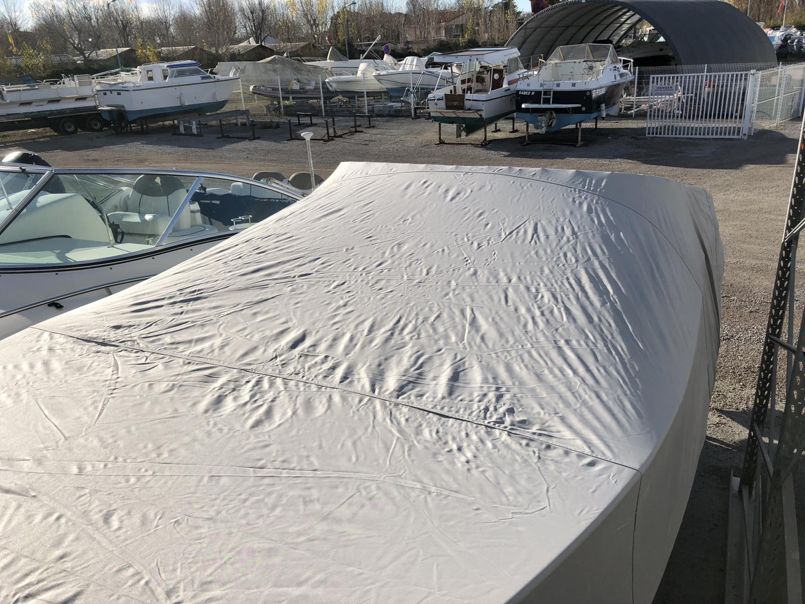

Sous le taud d’hiver je n’ai pas eu de surprise au printemps. Mais j’ai voulu mette une housse sur la sellerie fin août sachant que je ne revenait pas avant la Toussaint. J’ai donc mis une housse de scooter par dessus les sièges et saucissonné le tout avec un tendeur.
Grave erreur je pense mais bon c’est fait...😢
