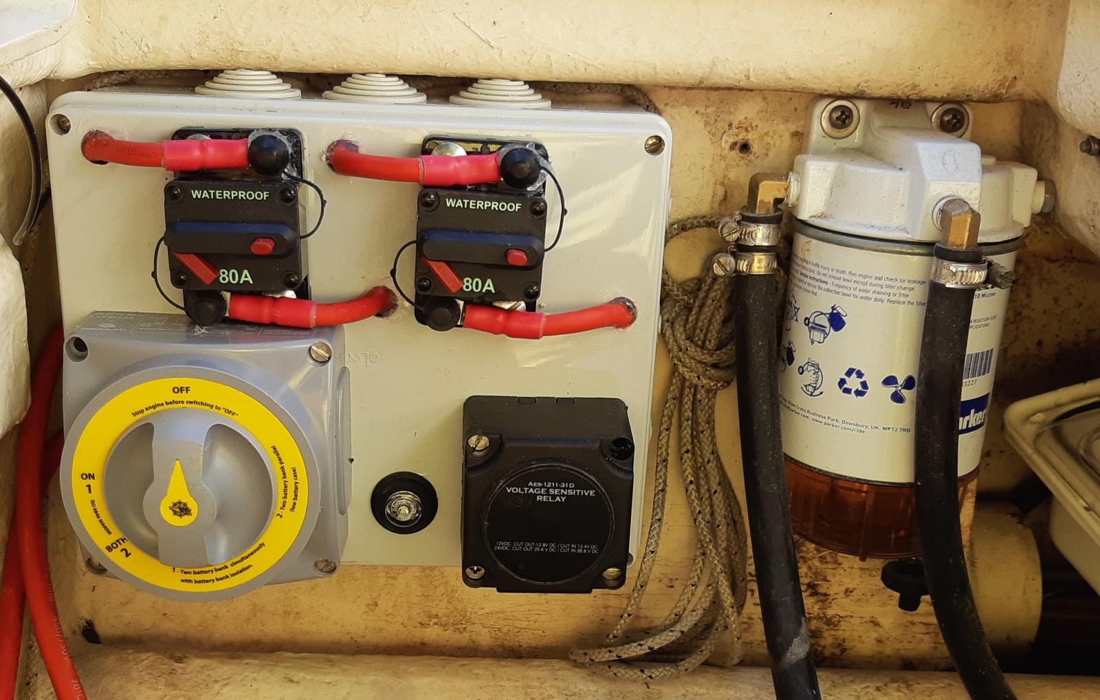

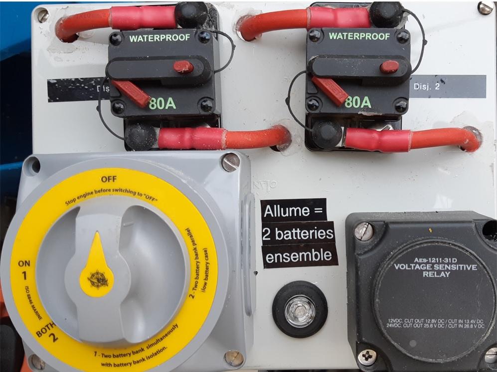

Après avoir bien "joué" avec mes profilés "TUBOLYNE" , il s'agit d'avancer maintenant du côté du tableau électrique   Afro
Rappel de la situation de départ

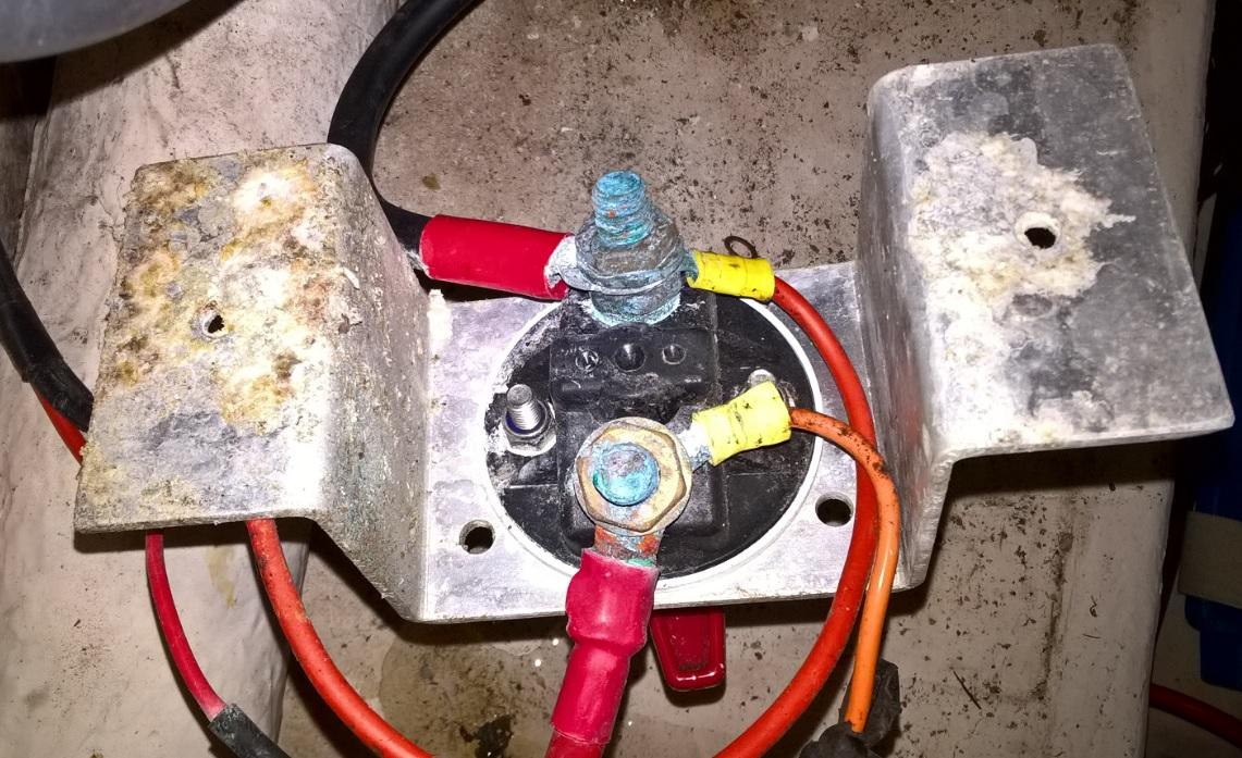

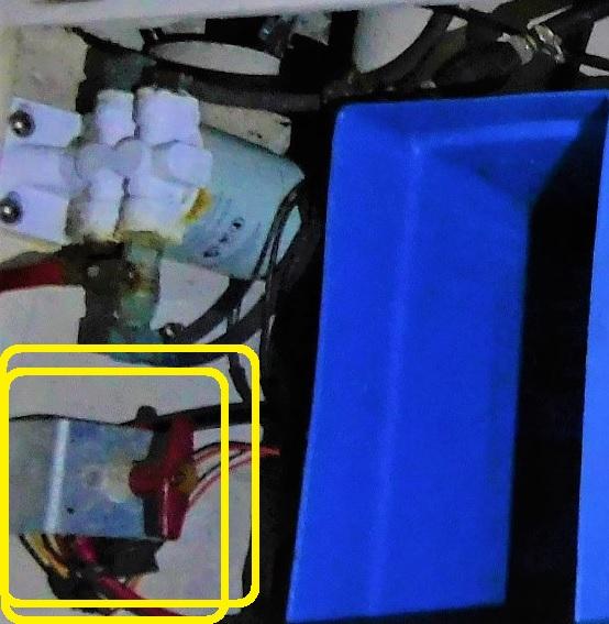

Un coupe batterie unipolaire bien trop près à mon goût du filtre décanteur   Lèvres scellées
Ledit coupe batterie étant dans un état   ... assez loin  nageur de mes standards d'exigence   Fâché

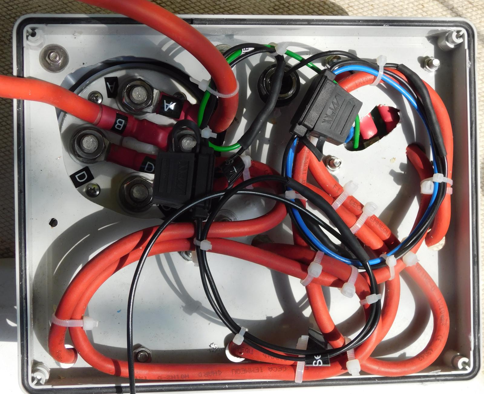

Le montage d'un chouette  Prétentieux tableau électrique ( sur un boitier étanche "plexo" ) par notre Antony ne m'avait pas laissé indifférent  Tire la langue !
Lorsque j'ai récupéré le bateau, il n'y avait qu'une batterie.
Pour une question de sécurité, je souhaitais pouvoir disposer d'une seconde batterie indépendante ...
Comme je pensais aussi à implanter un guindeau électrique , la seconde batterie s'imposait donc  Tire la langue
Donc, exit le coupe batterie unipolaire un peu ... ( beaucoup ...?  Clin d'oeil ) " pourrave "  Fâché
Il sera remplacé par un coupleur ...
Notre regretté Claude n'a pas eu beaucoup de mal à me convaincre de prévoir un système de répartiteur de charge de type  " BLUE SEA "

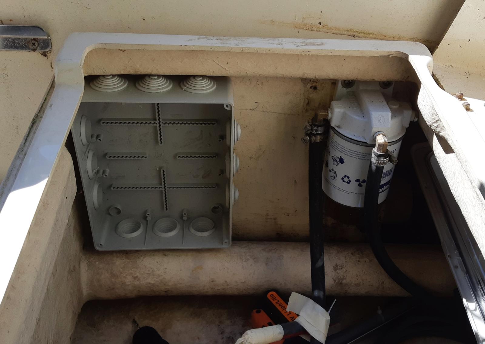

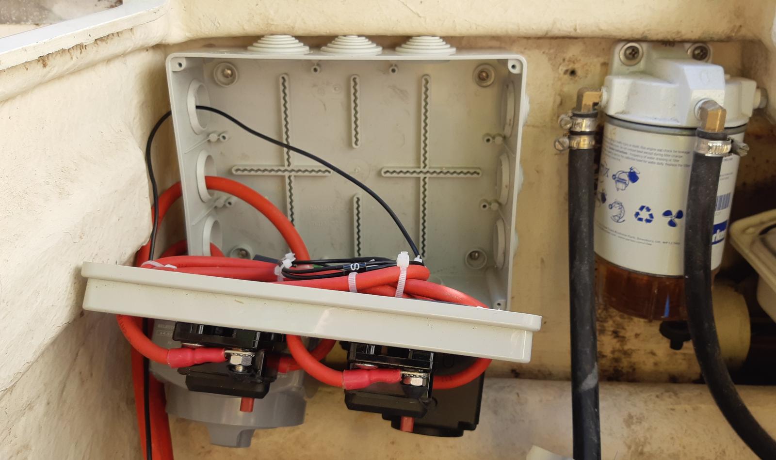

1er essai d'implantation d'un boitier PLEXO en mode "vertical"  ....
L'expérience m' ayant appris qu'en croyant prendre un coffret trop important, ...
au final on se retrouvait à avoir des difficultés à le fermer  nageur Fâché  , une fois tous les câbles positionnés à l' extérieur  Triste
Le montage "vertical étant dicté / imposé par la trop grande proximité du filtre décanteur ...
Je ne saurais trop vous dire pour quelle raison la pose verticale du coffret ne me satisfaisait pas   Indécis
( je me souviens que les positionnements des arrivées des câbles ne me plaisaient pas  Lèvres scellées ... ) .

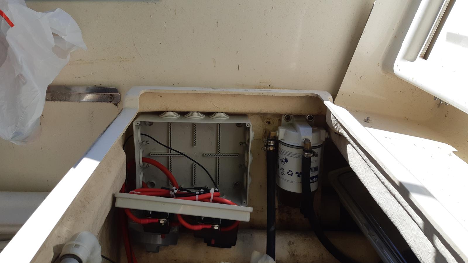

J'ai donc opté pour une pose "horizontale" , mais pour cela il me fallait décaler de quelques cm le filtre décanteur vers l' arrière du bateau ....
sachant que je ne voulais pas pour autant que ledit filtre soit "caché" comme sur bien trop de bateaux à mon goût !  Lèvres scellées
Pour moi, un filtre décanteur , ce doit etre aisément visible , idéalement avant le démarrage du moteur et avant de quitter le bateau ...
J'ai donc repositionné le Filtre décanteur et ai donc pu implanter mon coffret en mode "horizontal" ...

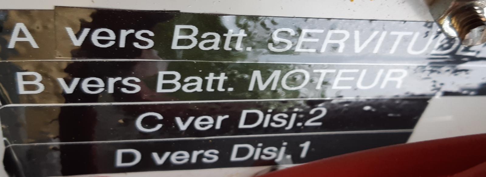

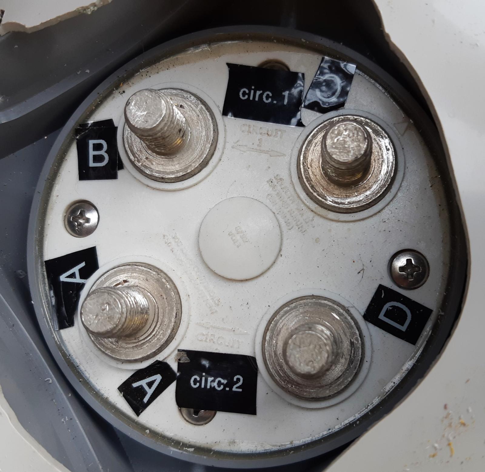

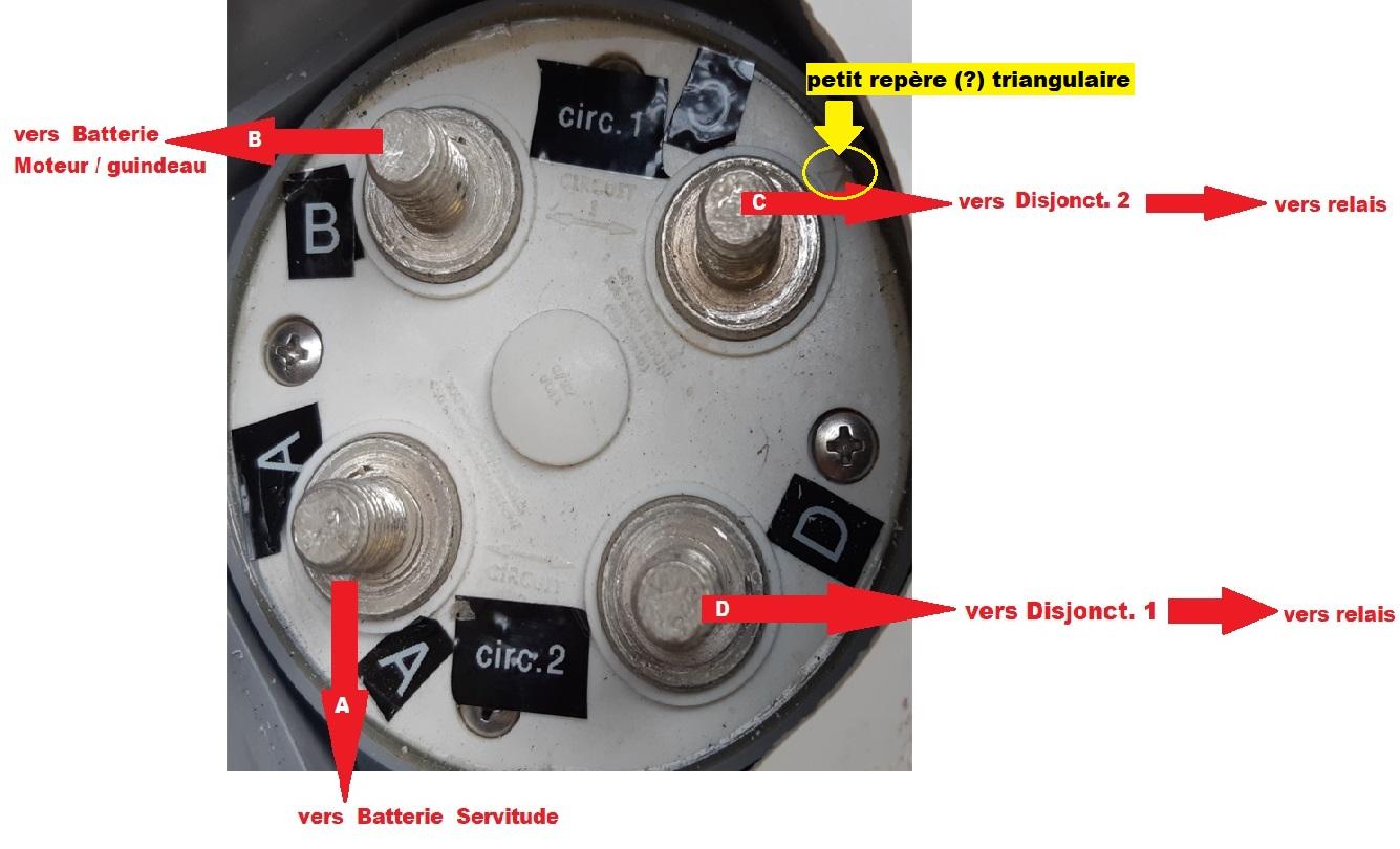

J'en ai profité pour repérer les bornes du répartiteur....
Au moins si je suis appelé à intervenir plus tard dessus autant que je sache à quoi correspondent quelles bornes ! ...
Les observateurs auront remarqué sur la photo qu'il manque un collier serflex sur une des 2 durites du filtre décanteur !
Rassurez-vous ce sera réglé ultérieurement  !  Tire la langue
Ci-dessus , au début et ... ci-dessous , à la fin  !  Tire la langue
Quand on vous dit qu'il faut prévoir "large"   Très souriant Tire la langue Prétentieux ....
346 5oo

« Répondre #1267 le: 19 Juin 2025 11:17:59 »
Bravo 👏 c’est chaud quand même à passé tous les files .
A la base tu parts d’un seul coupe circuit et après tu protèges les deux batteries et un disjoncteur qui peut regrouper les deux batterie .

Ah ! ça avance. Bientôt les photos du yacht en situation Très souriant
Pour les colliers serflex, ne pas prendre les premiers prix, souvent coupants. Et s'assurer que le deuxième serflex appuie du bon côté du raccord ou dans la gorge du raccord. Sinon, on peut avoir une fausse impression de sécurité...
Ca me fait penser qu'il faut que je vérifie le serrage de mes serflex, et l'âge de mes flexibles gaz...
Tu as parlé du deuxième serflex qui manquait, mais tu n'as pas parlé de la 4e vis qui manquait sur les DJ et coupleur. Et pas qu'une fois ! Mais peut-être que tu n'avais pas de vis Torx pour compléter ton mélange artistique de vis fendues et cruxiformes...
Courage, tu es sur la bonne voie !  Grimaçant
Admiratif et jaloux. Tire la langue
« Répondre #1269 le: 19 Juin 2025 13:13:40 »
Sur les Disjoncteurs , il n'y a que 2 vis
Effectivement, il manquait des vis entre le boitier BLUE SEA et le coupleur ...
De mémoire çà été corrigé   Tire la langue
Il est un fait que dans une démarche "écolo"  ( çà paraît plus "noble" que de parler de Pingrerie / Radinerie  ! mais pour un résultat final identique  Très souriant )
pour les choses "cachées" qui se retrouvent dans la cale , je tape d'abord dans mon stock , plutôt que d'acheter du neuf  !  Afro Tire la langue
Je n' ai jamais été aussi près !!  Grimaçant Grimaçant
Y' a pas de quoi !  Tire la langue  ( je te laisse choisir auquel de tes 2 adjectifs, ma réponse se porte ! )

« Répondre #1270 le: 19 Juin 2025 15:17:00 »
Eh Michel, beau boulot
Tu aurais pu harmonisé les vis, écrous frein et rondelles sur la boîte Très souriant Très souriant Très souriant
Merci, mais je dois toutefois reconnaître l'inspiration auprès de notre Anthony !
Je ne suis en fait qu'un ... "copieur" , rien de plus  Tire la langue
En fait , j'ai voulu faire un boulot "propre" dès la 1ere fois, car j'ai la flemme  Fâché de vouloir m'y remettre ultérieurement ...  Lèvres scellées le cas échéant !  Diabolique
OUI, .. j'aurais sans doute pu  Sourire  , mais bon, ... je ne vais pas faire valider mon boulot par l' ASN non plus  !  Très souriant

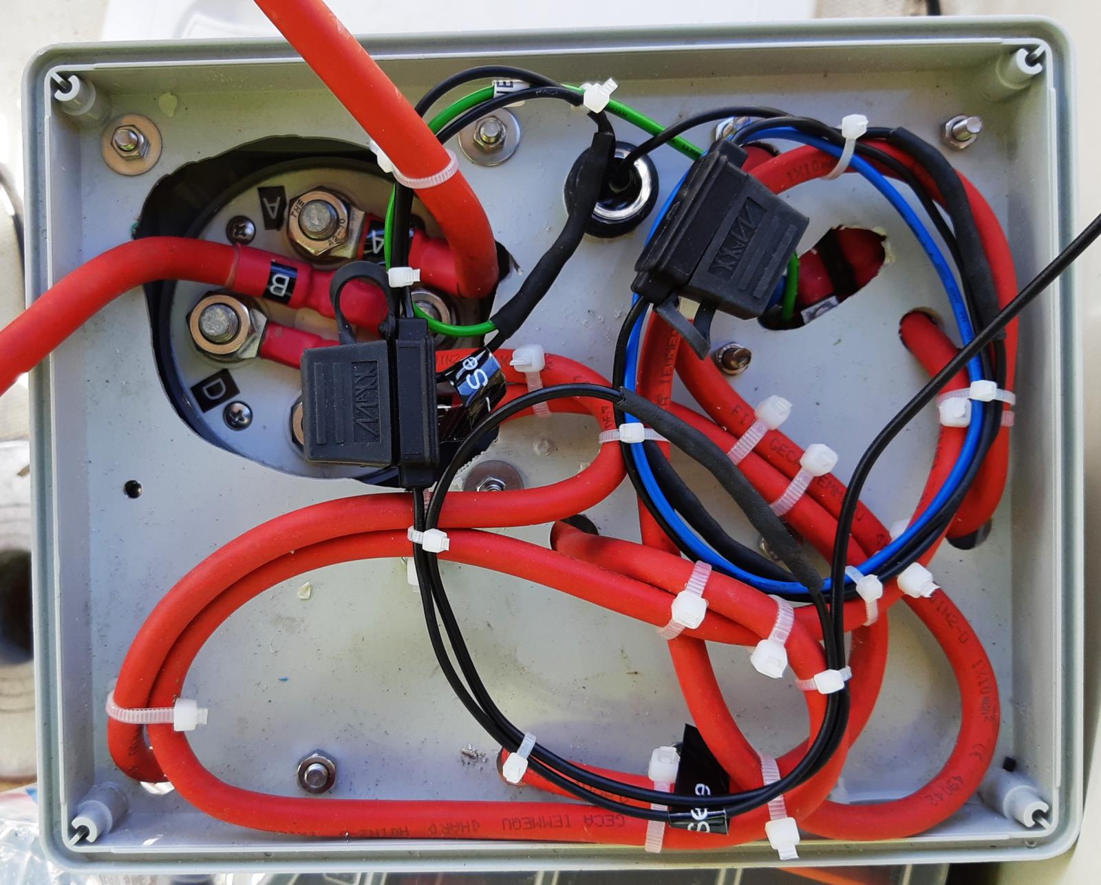

C’est sur que ça fait du boulot et on ne fait pas toujours comme on veut mais comme on peut parfois … en tout cas rien à redire c’est nickel …
Comment as tu serti les cosses ?
Celles pour les fils supérieurs au 6 mm², c'est notre CLAUDE qui m' avait préparé cela " aux petits oignons " Afro
Qu'il en soit encore remercié !  Prétentieux

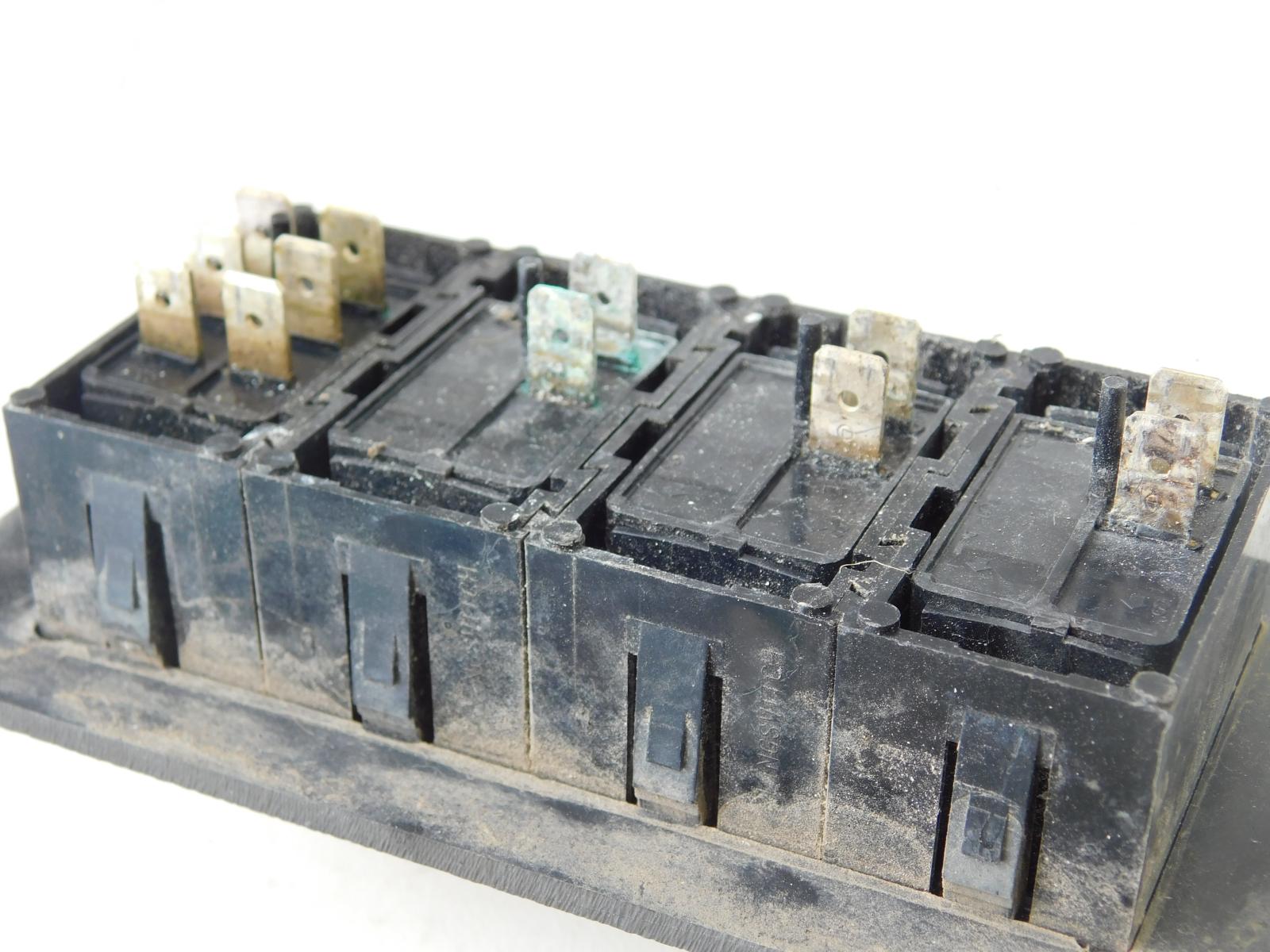

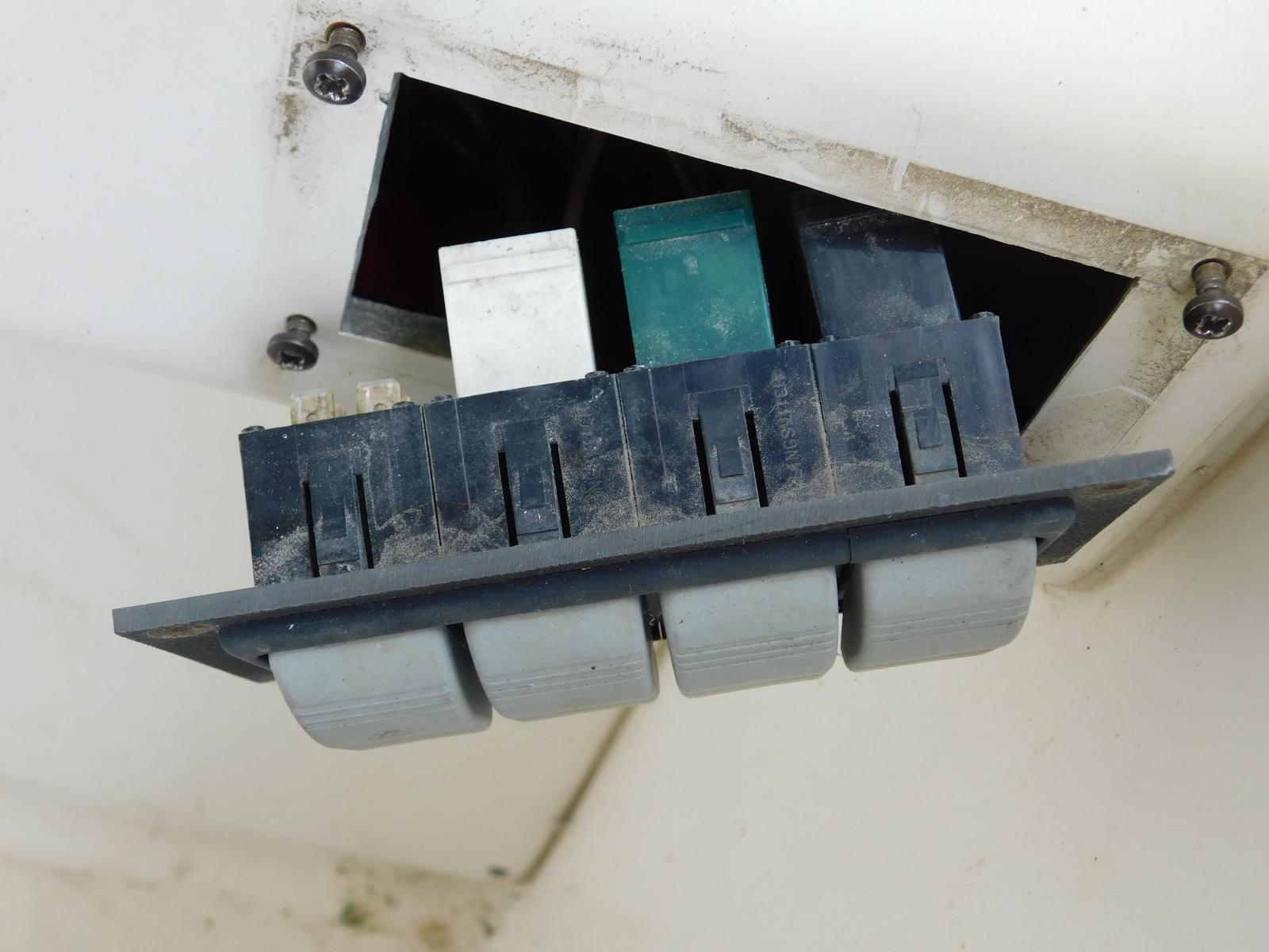

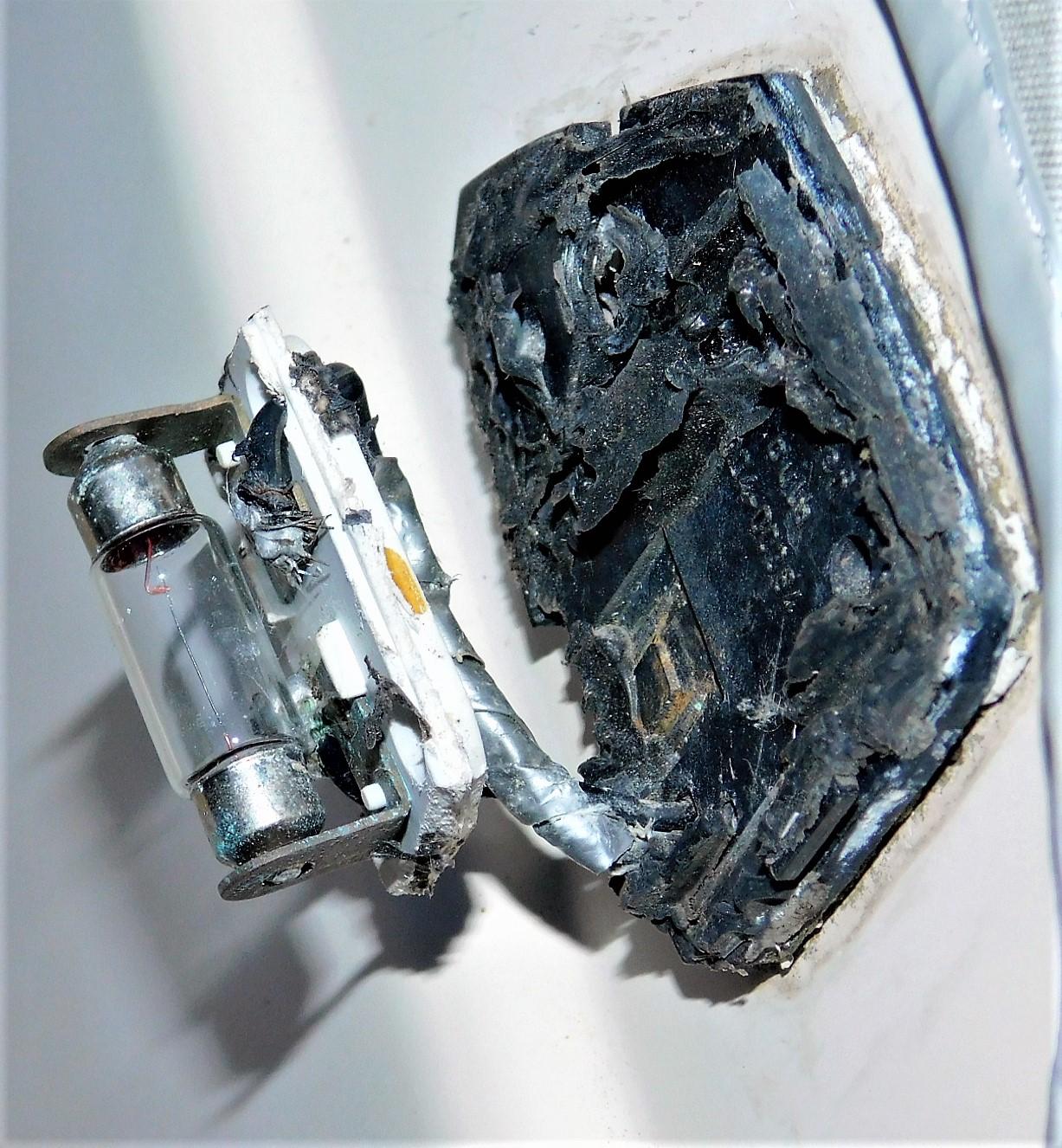

C'est là qu'on se rend compte que depuis 2004 ( un peu plus de VINGT ans ) ... sur ce point les choses ont évolué !
A l'époque, un bloc avec QUATRE inter ( feux de Nav, pompe de cale , pompe eau douce et,  ...  le 4ème .. je ne sais   )
D'ailleurs, au démontage, je constate qu'un connecteur n'est pas raccordé ( ceci expliquerait-il cela ....  Pleurs ? )

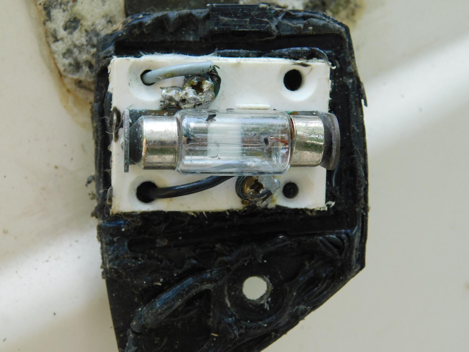

Sur la face interne du bloc d'inter, je vous laisse juge du degré de propreté des broches ...

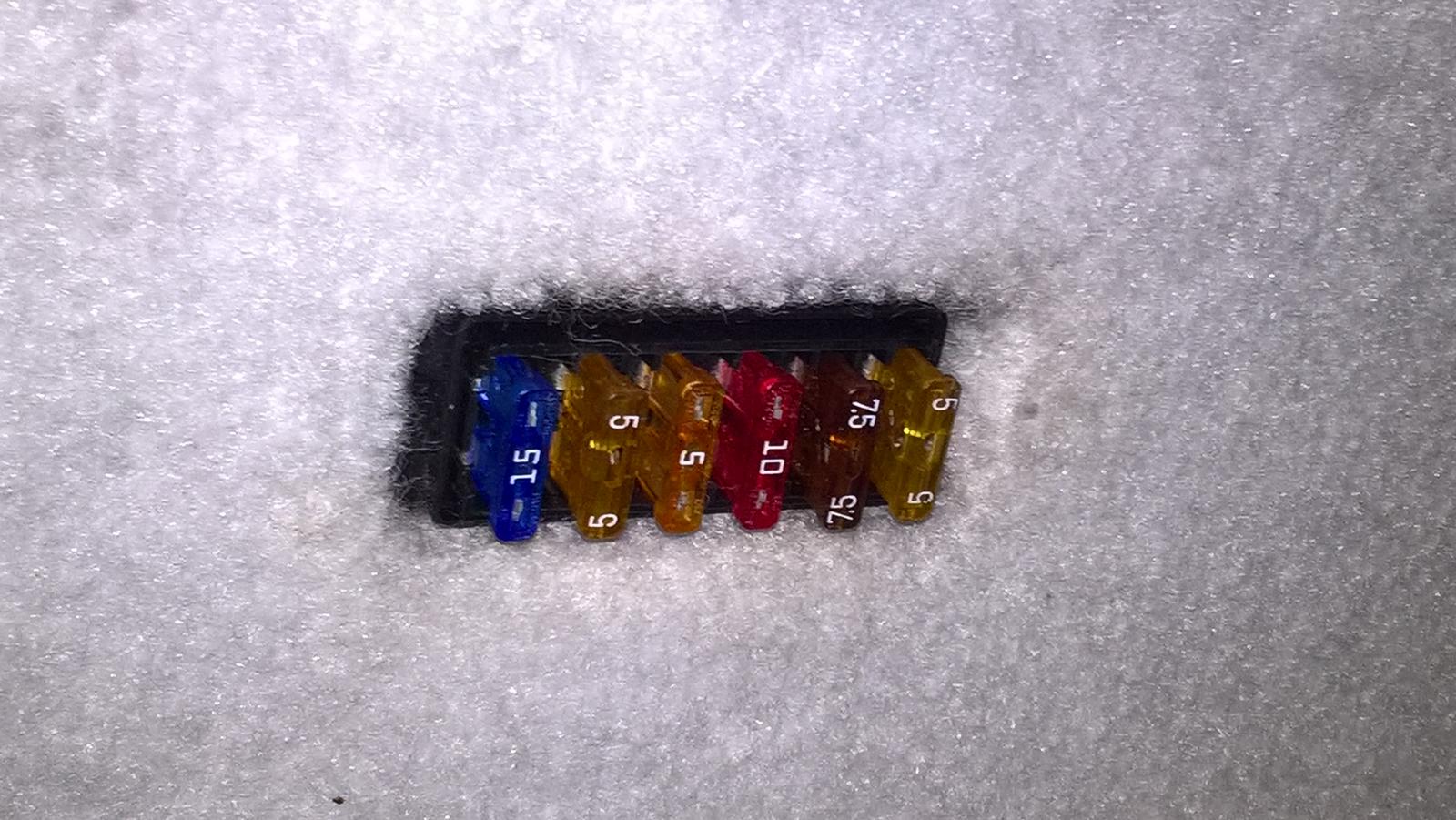

Quant à la protections des circuits , c'est " le service minimum "  Fâché  avec ZERO information  Lèvres scellées  Diabolique  sur ce tableau de fusibles
Selon notre regretté Claude ( que j' avais contacté à l' époque ... )  cette marque d' interrupteurs était réputée de bonne qualité ,
mais bon ... quatre "malheureux" interrupteurs me paraissaient du genre "cheap"  Indécis et ne correspondait pas à ce que j'en attendais ...
Là encore, ... j'ai une idée assez précise sur ce que je veux en terme de tableau de distribution et de protection ...   Clin d'oeil
Plus on  sépare les circuits, et moins on risque le "black out" en cas de dysfonctionnement d'un appareil ou d'un circuit ...
De même, les fusibles à languette, oui, c'est "VINTAGE" , mais bon, des disjoncteurs, c'est pas mal non plus  Très souriant ...

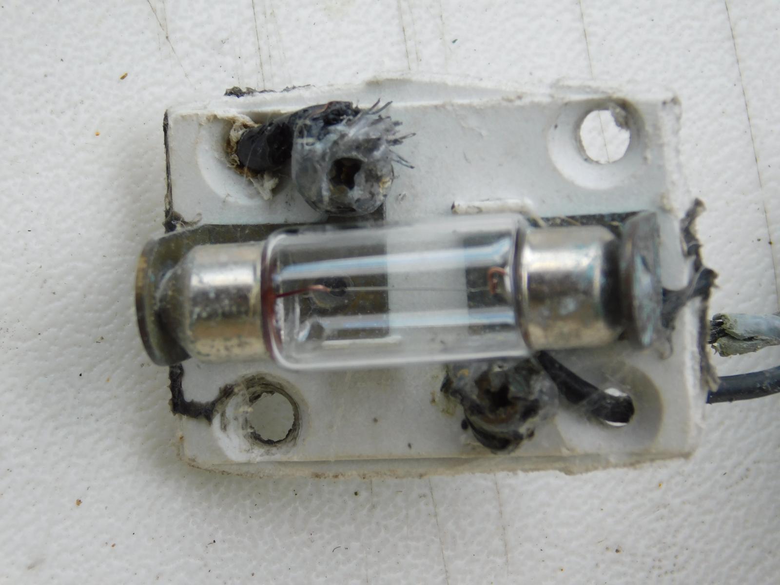

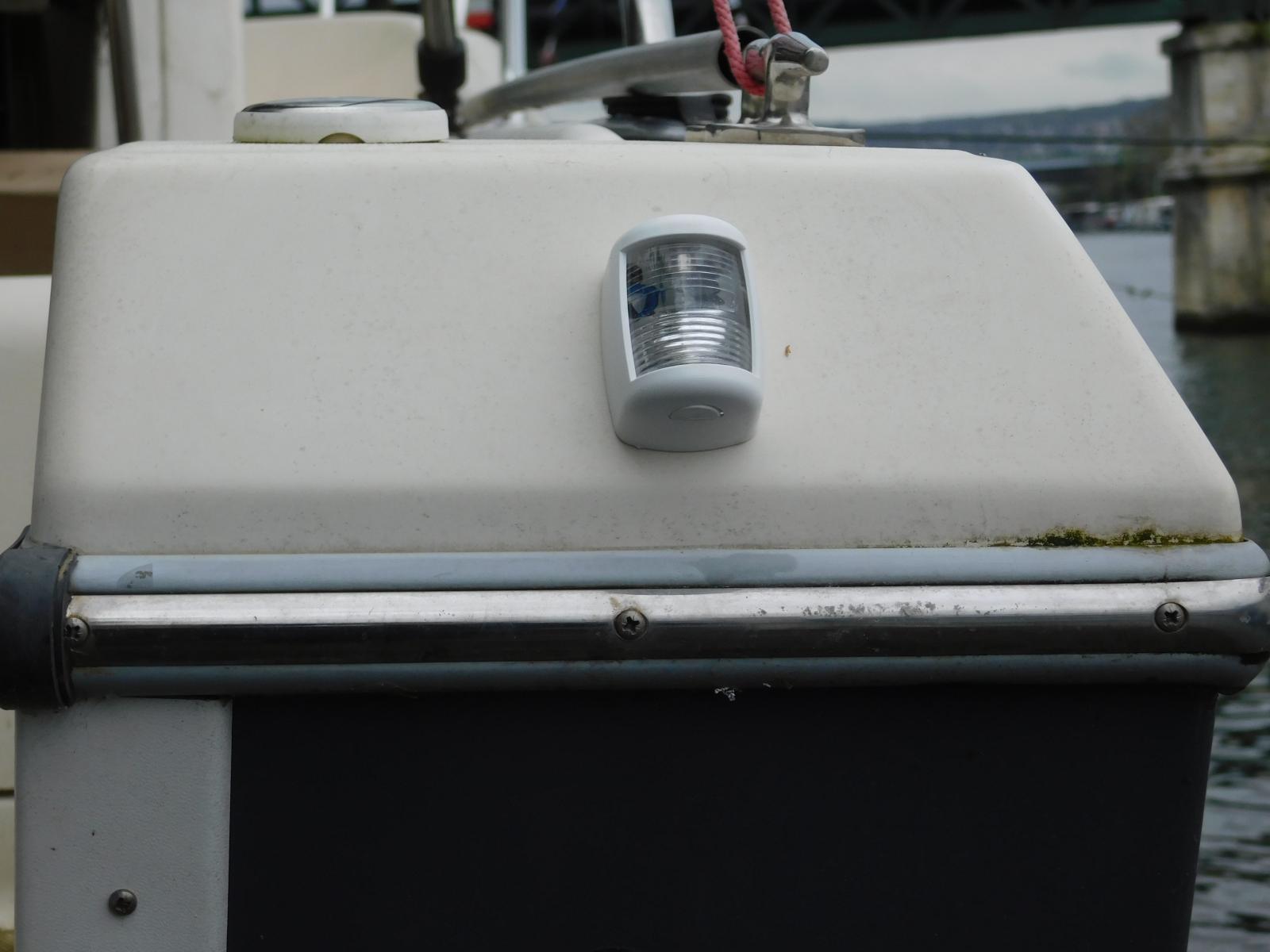

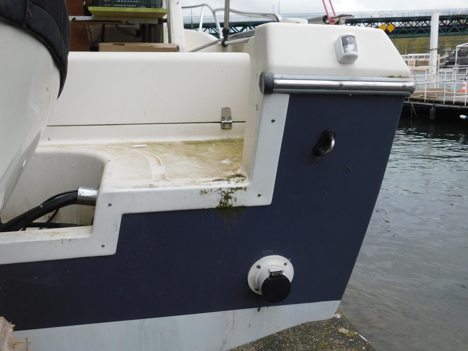

A noter qu'il n'y avait pas de feu blanc AR ... donc j'en ai posé un ...
Tant que j'y étais, j'en ai profité pour mettre un feux de mouillage sur mâtereau amovible à l' AR tribord ...  Afro

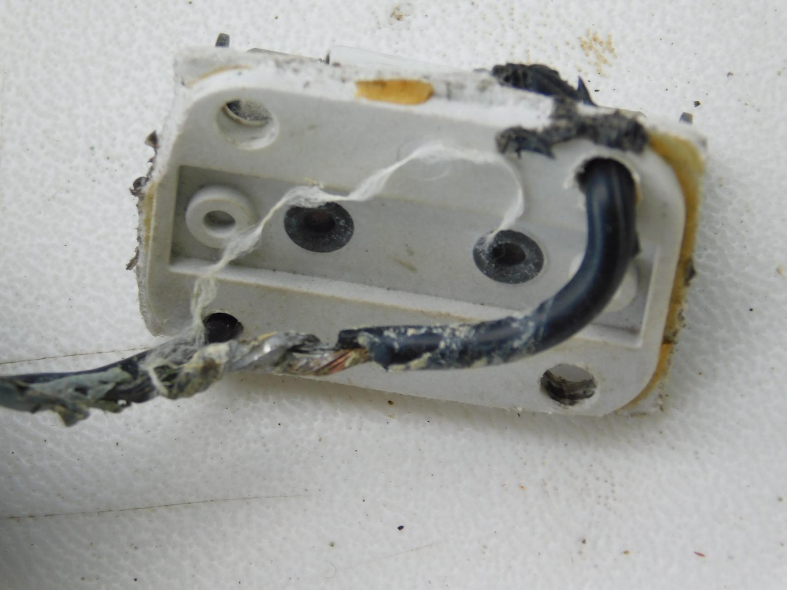

Je crois que je vous avais dit que du côté des feux de nav Rouge et Vert, il fallait prévoir leur remplacement  ...
ci-dessus la face interne avec les fils dans un état ... TRES moyen  Fâché   et,  ... ci-dessous la face supérieure ...
là encore, il y aura un peu de travail ( certes , .. peu compliqué à priori  !...  Clin d'oeil )

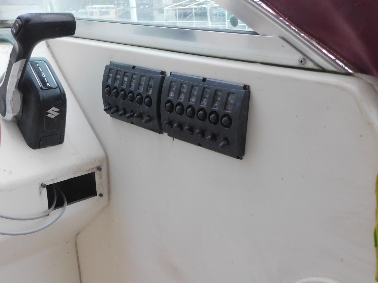

« Répondre #1278 le: 25 Juin 2025 16:51:44 »
Claude m'avait dégoté de superbes tableaux électriques avec disjoncteur pour 6 circuits avec
- 4 inter classique
- 1 inter "flash" ( poussoir si vous préférez )
- 1 inter 3 positions : Feux de nav OU feu de mouillage OU "off" .
Quand le circuit était "OFF", une diode verte s'allumait, et si le circuit était sur "ON" la diode passait en couleur rouge  ...

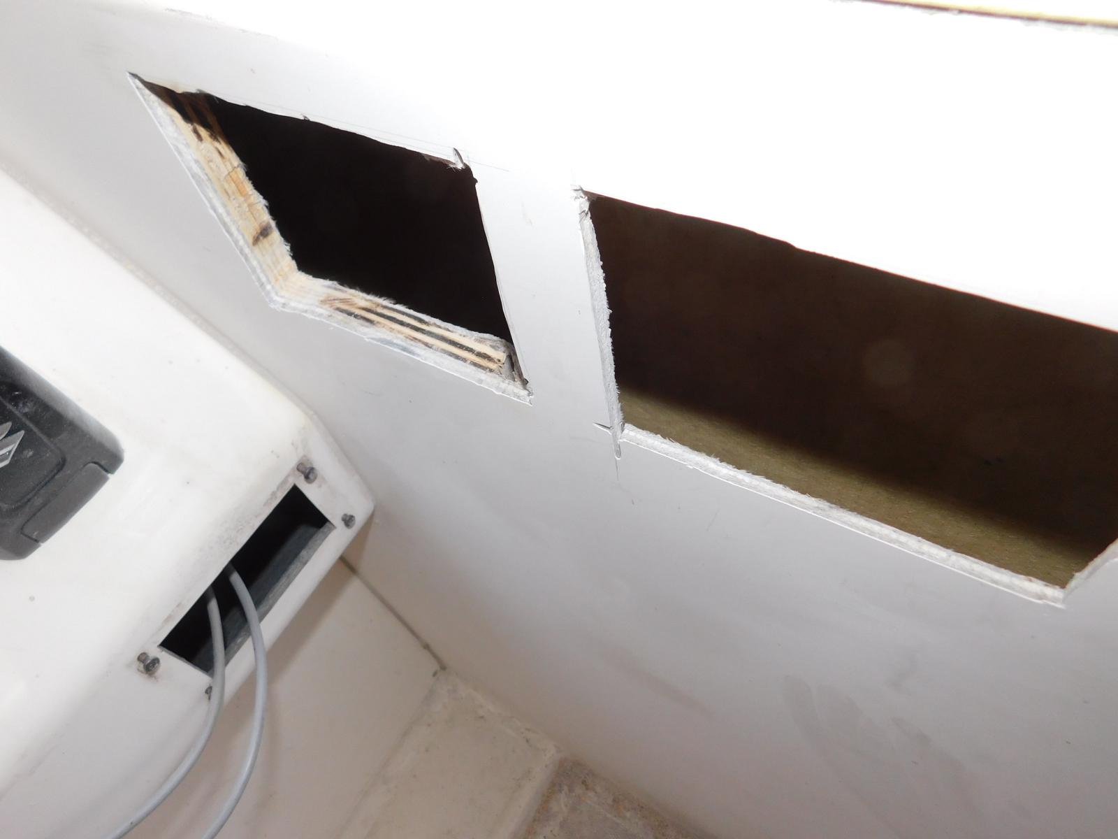

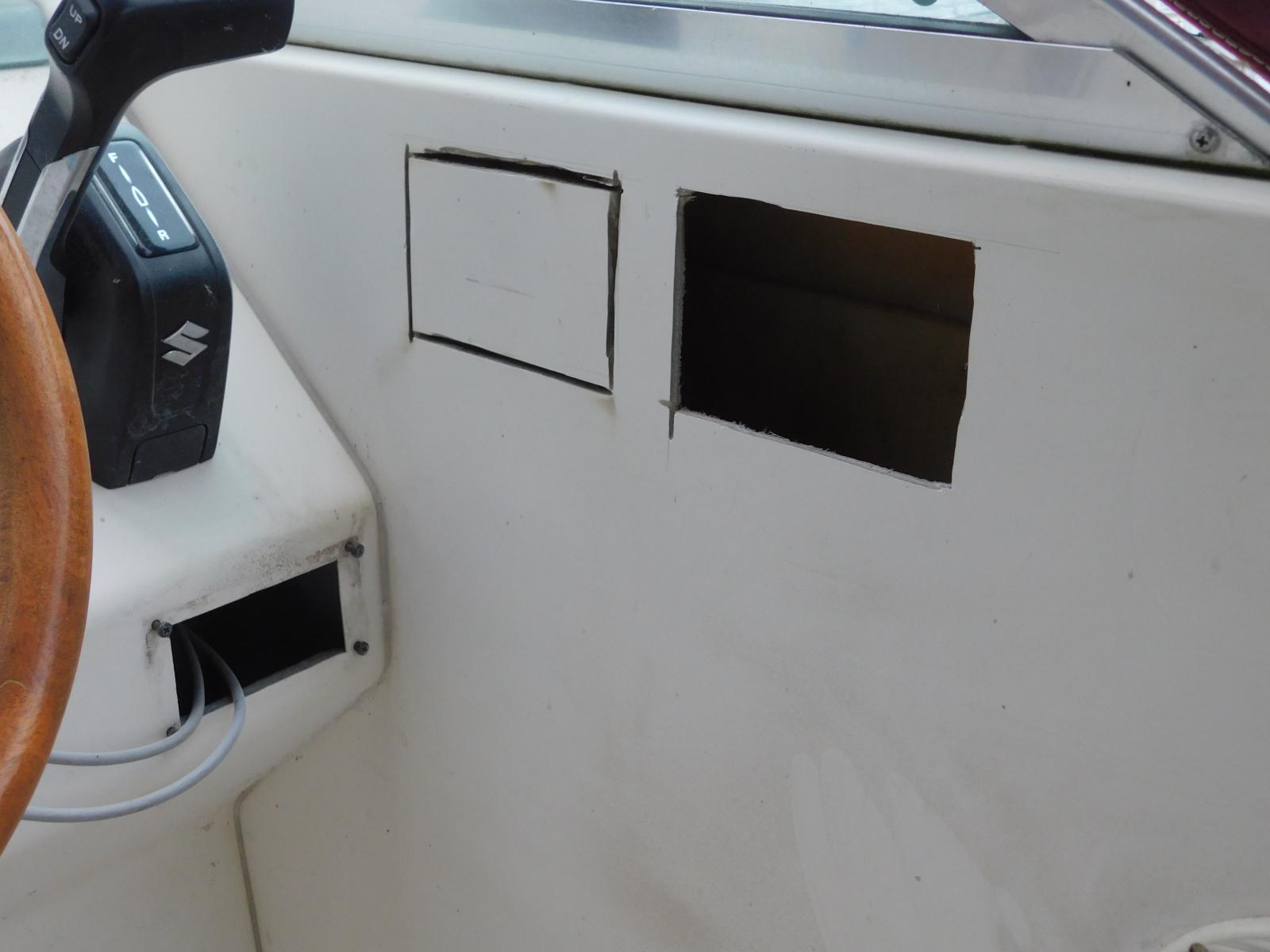

Plutôt qu'en bas et sous le pupitre de commande d'accélération / inversion, où l'on ne pouvait  Lèvres scellées pas lire d'étiquette d'affectation de circuit à chaque inter, ...
je décidais de positionner ces tableaux sur le côté droit du poste de Pilotage afin que ces boutons soient bien plus lisibles et faciles à maneuvrer   Afro
Le 1er trou est fait, et le tableau pré-positionné
Attaquons le second emplacement  Tire la langue ...
A cet endroit , le stratifié "KELT"  est costaud  !
Je suis content du résultat  Tire la langue  Prétentieux Afro
