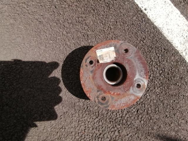

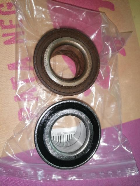

Les aléas de la vie trop remplie d'un jeune retraité ont fait que le pauvre Zod est resté dans son garage jusqu'a la semaine dernière .
le problème, c'est que j'en ai chié pour le sortir car les 2 roulements de roue s'étaient grippés et les roues ne tournaient plus !
grosse galère pour le sortir car le timon était coté mur, et l'espace est étroit entre mon garage et celui d'en face.
en tirant avec une corde de traction sur l'arrière de la remorque avec la C4 perpendiculaire, ca a fini par sortir; en faisant un bruit pas discret !
j'ai ramené l'ensemble dans la résidence et démonté les moyeux.
j'ai commandé 2 roulements ( doubles ) , mais je n'ai pas les outils pour les sortir des moyeux , alors j'ai fini par commander des moyeux complets ( 25€ le roulement, 50 le moyeux complet ! )
Le problème : ils se sont grippé car tel que c'est fait, il faut mettre les roues dans l'eau pour remonter le zod . ces roulements étant "étanches" si l'eau rentre dedans , impossible a rincer .
je pense que je suis condamné a changer ces roulements régulièrement !

« Répondre #222 le: 09 Août 2025 11:48:04 »
C'est l'éternel problème avec ces remorques qu'il faut immerger
Mais tu t'en sors bien Thierry, il n'y a pas de frein c'est toujours ça que tu n’auras pas à remplacer  Sourire

« Répondre #224 le: 09 Août 2025 20:11:12 »
Oui, l'année dernière, j'avais fait une connerie , avec le pickup, on ne voit pas le remorque sans le zod.
donc j'avais descendu la remorque seule dans la cale , puis le pickup. et quand je suis descendu de ce dernier , j'ai vu la remorque partir sous le zod, complètement immergée ...
je l'avais rincé a bloc de suite, mais tel que c'est fait, on ne peut pas rincer les roulements ...
Bon, j'ai 2 moyeux d'avance maintenant , dont un fixé a la roue de secours !
a la limite, tous les ans, je change les moyeux , et change les roulements tranquillement ensuite .

« Répondre #225 le: 09 Août 2025 21:14:31 »
Au pire quand tu t’en sert pas tu mets sur cale et fait tremper tes moyeux dans un bac d’huile ou tu croises si tu as un autre jeu de moyeux.
