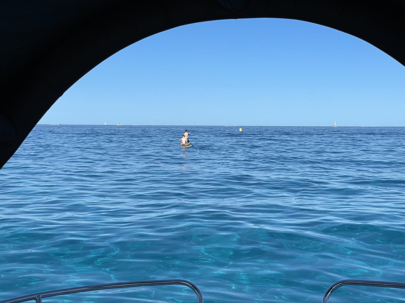

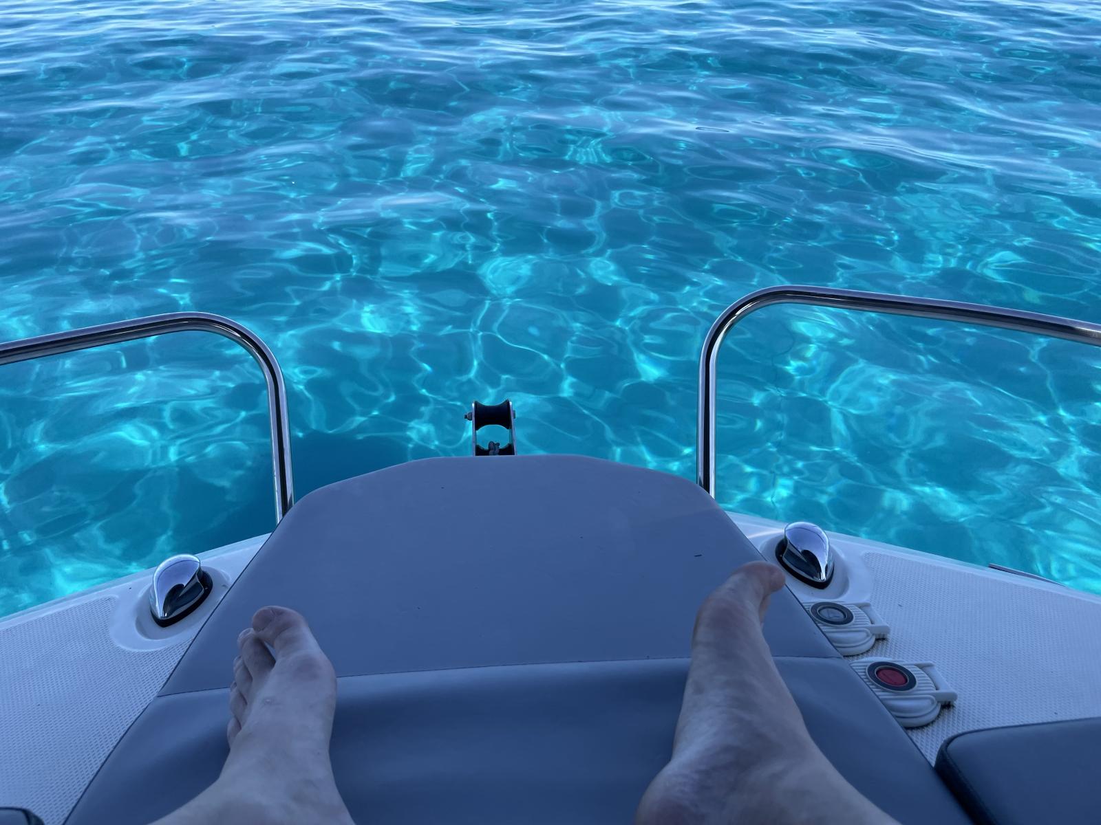

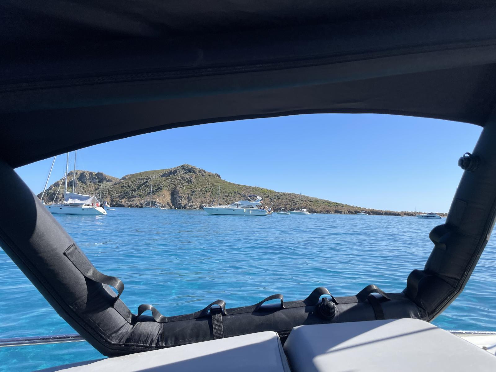

Suite au rappel à l'ordre de Jéjé  Sourire , je vous fait un petit compte rendu du DeckTent ( le Bimini gonflable ).
C'est pour le moment très positif pour nous !
On a jamais autant profité des bains de soleil avant, qui en l'occurence se sont transformé en bain de pas soleil  Très souriant
Mosellans, et madame à la peau transparente faire la crêpe c'est pas notre truc !
Il y a bien sûr toujours des angles où le soleil passe d'un coté ou de l'autre mais globalement c'est efficace.
Après 2-3 montages-démontages, c'est un jeu d'enfant. Prégonflage à la pompe électrique rapide, et finition à 1,28 bars avec la pompe à paddle (électrique aussi). Je pense que çà prend en tout et pour tout 3 minutes, ajustement final des sangles inclus.
Le dégonflage, c'est ultra rapide. On ouvre un des bouchon, le Bimini s'effondre instantanément. La aussi après 2-3 manipulation on sait comment bien le plier et çà prend quelques secondes. Le sac de rangement surdimensionné permet d'y enfourner le Bimini en un éclair.
Le bimini est équipé de plusieurs anneaux sur l'avant et l'arrière pour y passer des cordelettes (fournies) qui permettent de maintenir bien tendu l'ensemble. Je suppose que c'est pour la navigation ( soit disant jusque 20 nds selon le site il me semble ) ou par très grand vent ? En tout cas on ne les a jamais utilisé et aucune videos internet n'en parlent.
Gonflé à 1.28bars comme indiqué çà ne bouge absolument pas.
L'ensemble parait de très bonne qualité, on verra si les années le confirme.
Je vais chercher si j'ai des photos en conditions réelles.
Je n'ai pas trouvé grand chose. Il faudra que je dépouille les videos ..
Séance refroidissement à l'ombre .
Vue latérale.
