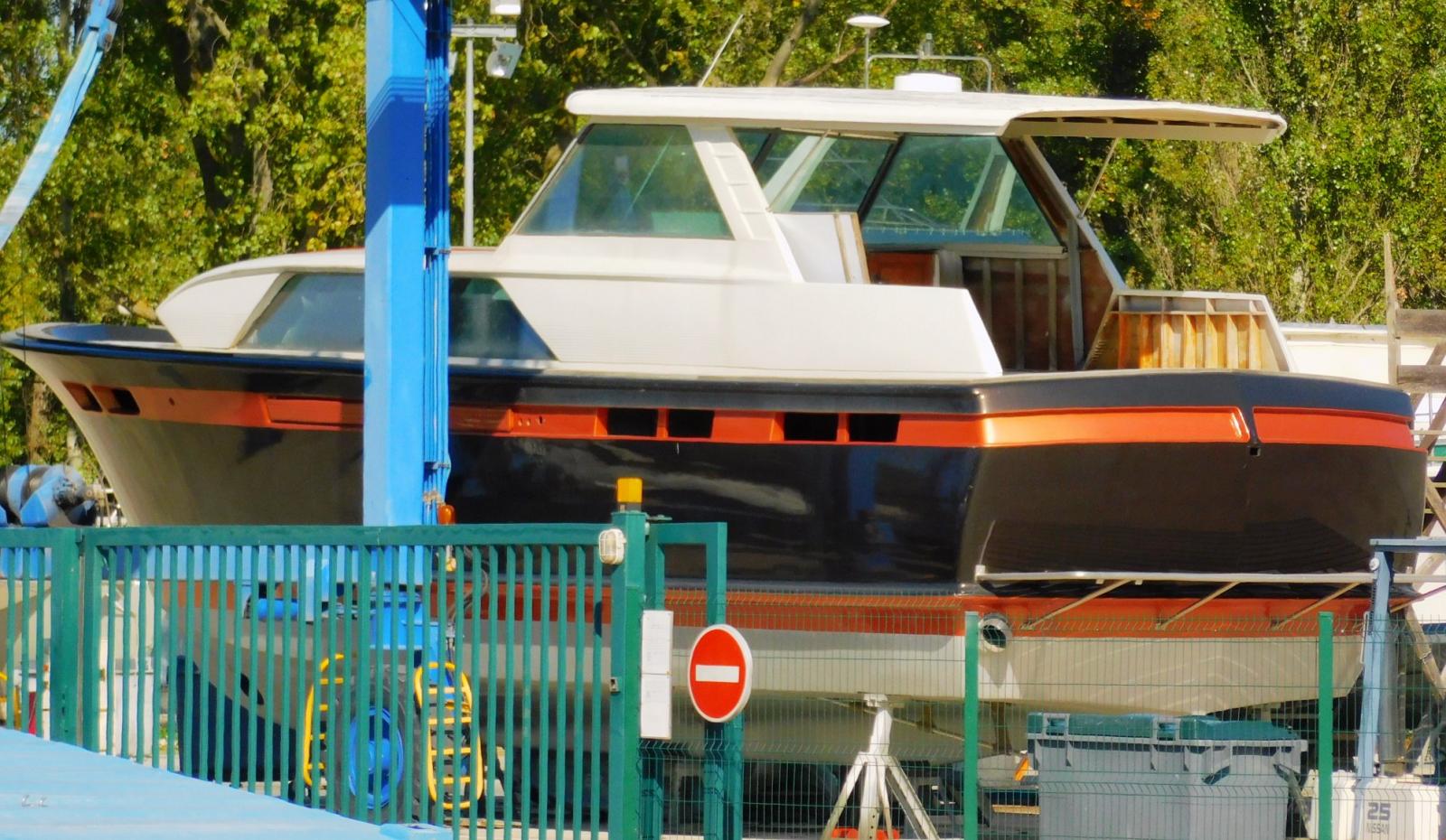

en toute partialité, voila le genre de projet que j' admire  ... autant qu' il me fait un peu peur pour vous  ...
Meme le Jeanneau AMERICA de 12 m à coté parait rikiki sur le terre plein technique du port fluvial de l' épervière  Clin d'oeil
Dommage,  Pleurs j' étais sur Valence la semaine dernière ,    Embarrasséet je n' aurai plus l' occasion d' y retourner avant ... un temps certain  ... Triste
Une première question me vient à l' esprit ... avez vous controlé l' osmose éventuelle de cette coque ( surtout si elle est restée longtemps à flot en eau douce  ... ) ?
Sinon, on ne peut qu 'etre bluffé et admiratif de l' état de surface extérieure de la coque  .... sacré  boulot  !!!
Je suis surpris sur  2 points  :
a) la position vachement avancée des 2 moteurs ; d' habitude c' est sous le cockpit , et là , ils sont sous la cabine principale  ?? .
Il y a intérêt a faire une super bonne isolation Phonique  ... d' abord....  et thermique ensuite  ...
b) le manque de "V" apparent de la coque au tableau AR ...  Est-ce une illusion d' optique  ?
cela dit les 2 points ci-dessus doivent avoir un apport TRES positif sur l' "assiette" du bateau qui ne doit pas se cabrer inutilement  en poussant de l' eau au fur et mesure de l' augmentation de vitesse
bref, un point sans doute TRES positif pour le rendement des 2 moteurs

La position des moteurs sur les Chris Craft Commander est bien à cet emplacement. (dans le salon) Oui il faut bien isoler tout çà c'est sur.

OUI, et comme je l' avais supposé, le "V" de la coque au tableau arrière est assez "évasé", sans doute pour en faire une carène semi planante ...
sachant que vu le poids du "bestiau" ... même avec un arrière relativement plat ce n 'est pas pour autant qu' il "taperait" sur une mer formée ...
Et pour en revenir à la carène ..  sur le même terre plein, il y en a d' autres, ... avec ... un peu plus de travail à réaliser

Une chose m'interpelle Embarrassé... si le descriptif est correct, c'est une très bonne affaire a 31 000 euros  pour un 47 pieds   Afro, mais....
Messages: 19627
« Répondre #27 le: 04 Novembre 2016 13:41:39 »
mais .... si l' extérieur est "Nickel" il faut TOUT refaire à l' intérieur , bref un truc qui va
- déjà couter des sous en "marchandises"
- faire une jolie addition pour les heures de main d' œuvre .... et à priori ce n' est pas de la main d' œuvre à bas prix qu'il va falloir employer pour faire le boulot que mérite cette belle coque...
Il est probable que le proprio actuel avait bien sous estimé cela, et qu' après les coûts engendrés par la belle présentation de la vedette , ...
il vienne de se rendre compte qu' il n' est qu' au quart du boulot  ...   Embarrassé Pleurs
