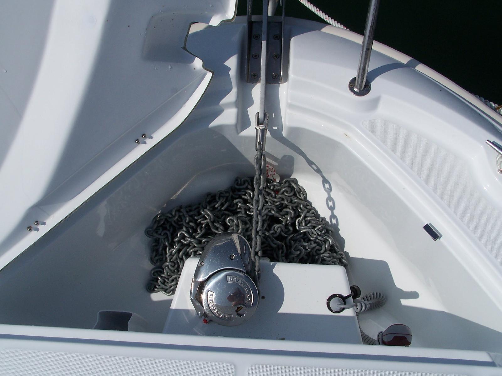

J'ai les 2 :
- Commande à fil depuis la baille à mouillage
- Commande sans fil depuis le poste de pilotage (j'ai changé les piles en début de saison 2014)
Je mouille l'ancre seul à l'aide de la commande sans fil. Par contre pour la remontée, comme il me faut guider la chaîne pour qu'elle ne fasse pas de tas et ne finisse pas par bloquer le guindeau, je suis toujours à l'avant, mon équipère favorite étant aux commandes pour m'aider.

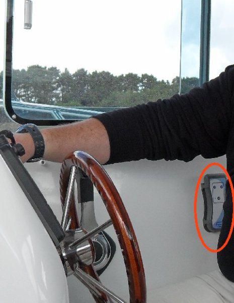

Et pour moi ça va bientôt être l'inverse: commande à fil au poste de pilotage, que je vais compléter par une radio que je pourrai prendre en allant à l'avant. Je vois peu l'intérêt d'une radio au poste de pilotage...

Effectivement la commande filaire d'origine à l'avant est bien pratique et pour le poste de pilotage une commande filaire au  T de B (inverseur) coûte dans les 15 € .
Ensuite un bout de câble à 3 conducteurs vers le relais , en principe accessible depuis l'intérieur par la trappe au niveau du guindeau.(c'est comme cela sur un 6.80 à voir sur le MF)
Une télécommande digne de ce nom n'est pas à ce prix, dans les 3 à 400 € je pense( bon sur un forum j'ai vu qu'une personne qui le faisait avec une télécommande à 14 €, j'ai peur....) et puis qu'elle utilité?

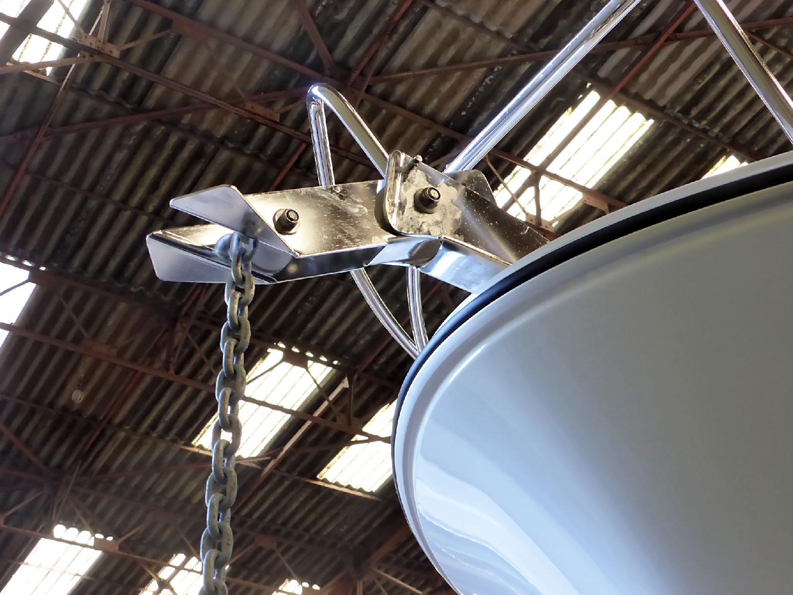

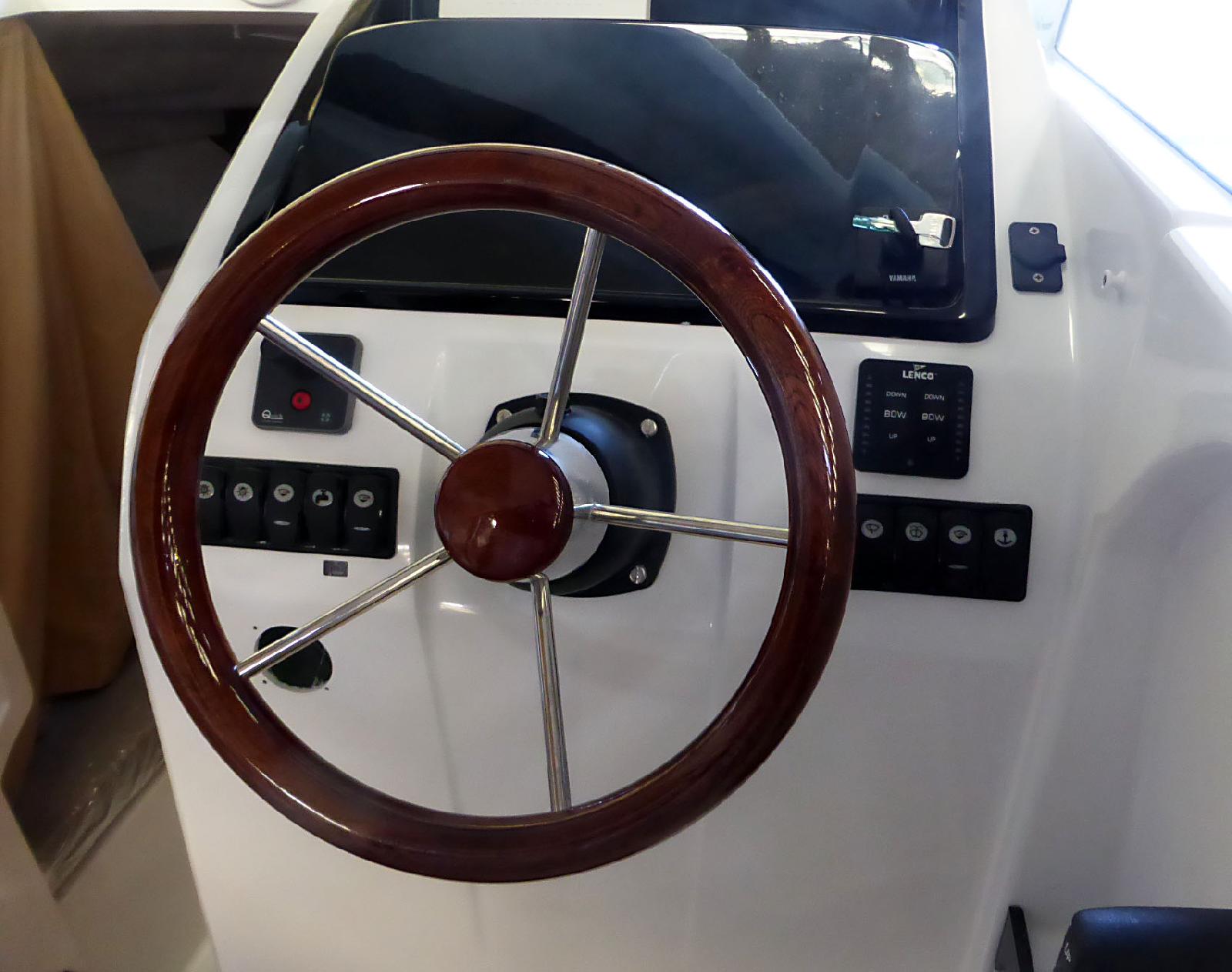

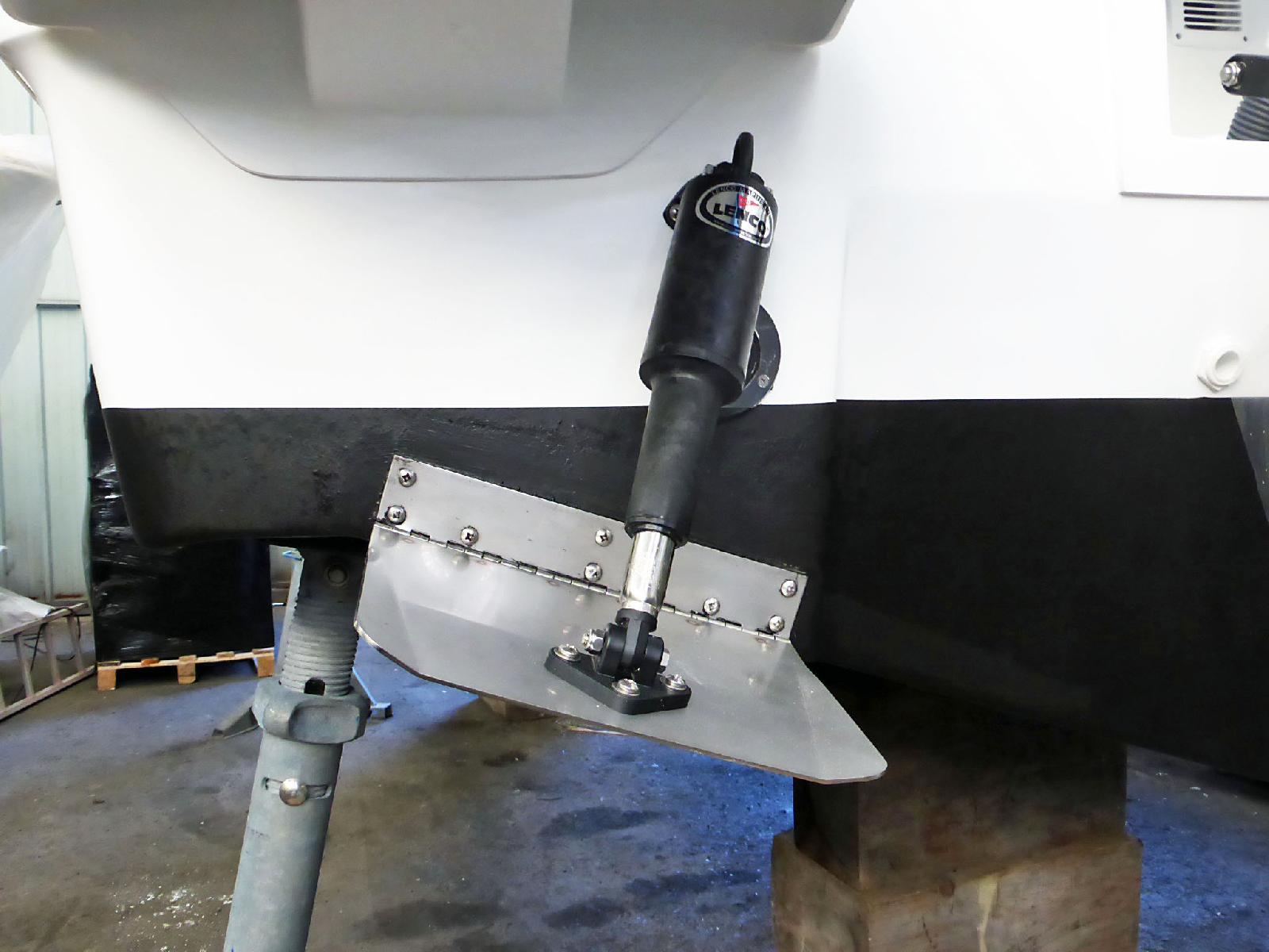

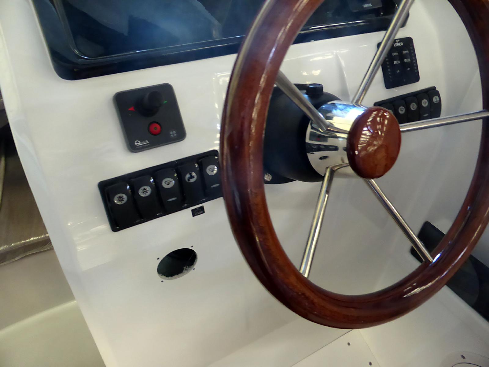

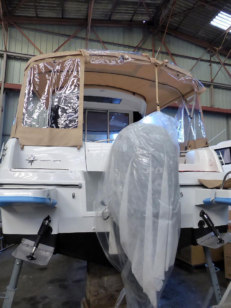

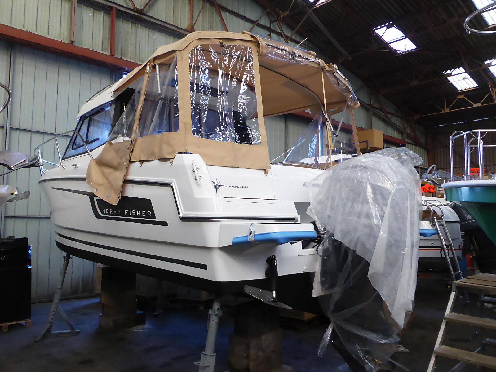

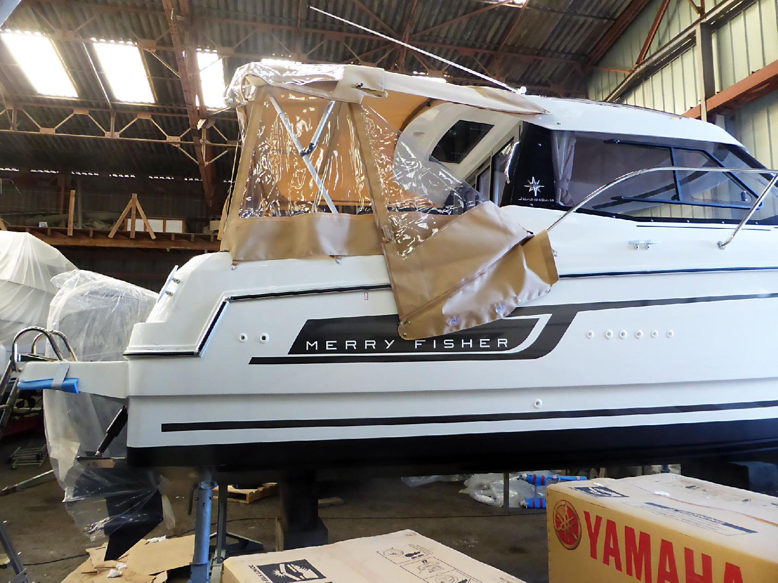

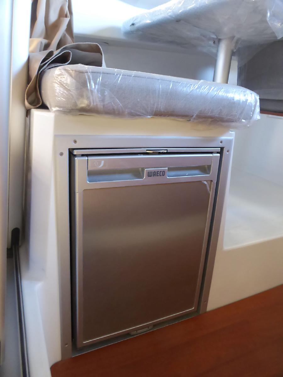

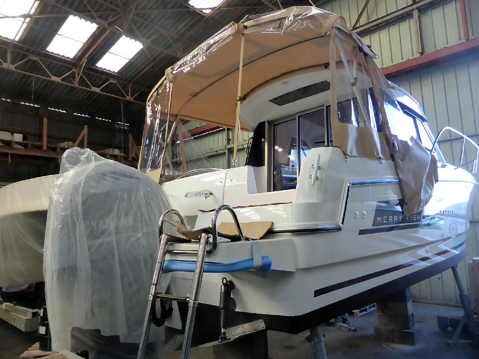

Voici quelques photos de mon bateau actuellement en phase d'équipements.
Le kit de fermeture arrière est installé

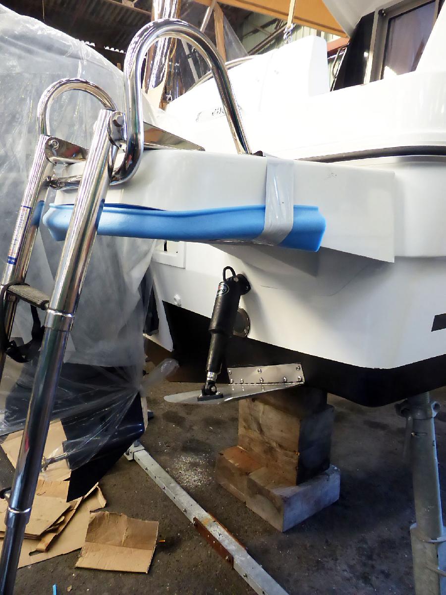

Flap gauche
On peut monter à l'échelle de bain sans se blesser avec le flap de droite car il y a la plateforme de bain
et la possibilité de s'aider avec les deux poignées en haut de l'échelle.
Davier basculant

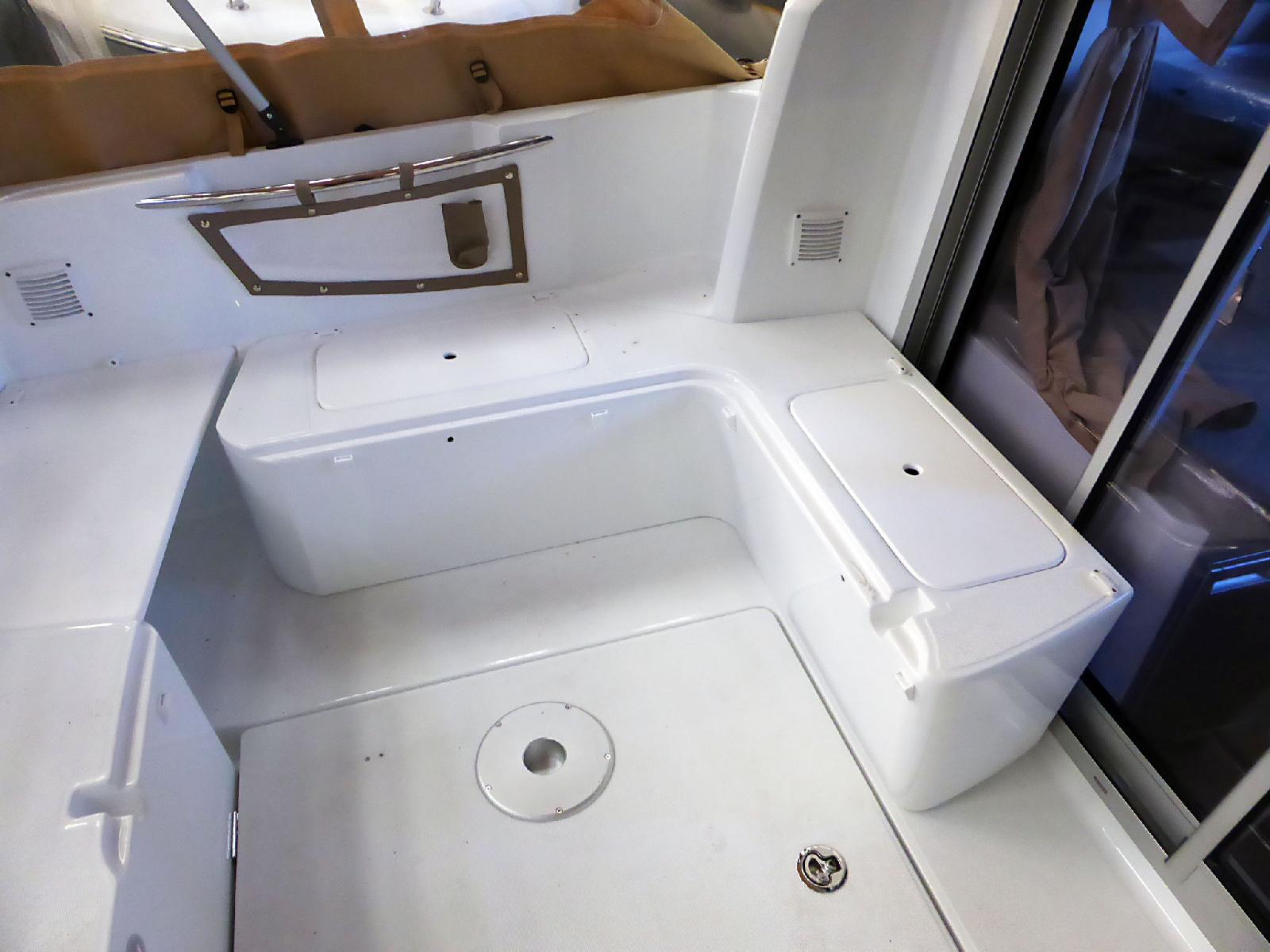

Cockpit avec ses coffres
Cockpit, je me vois déjà buvant assis sur les coussins un planteur bien frais ou un verre avec des bulles, le pied.

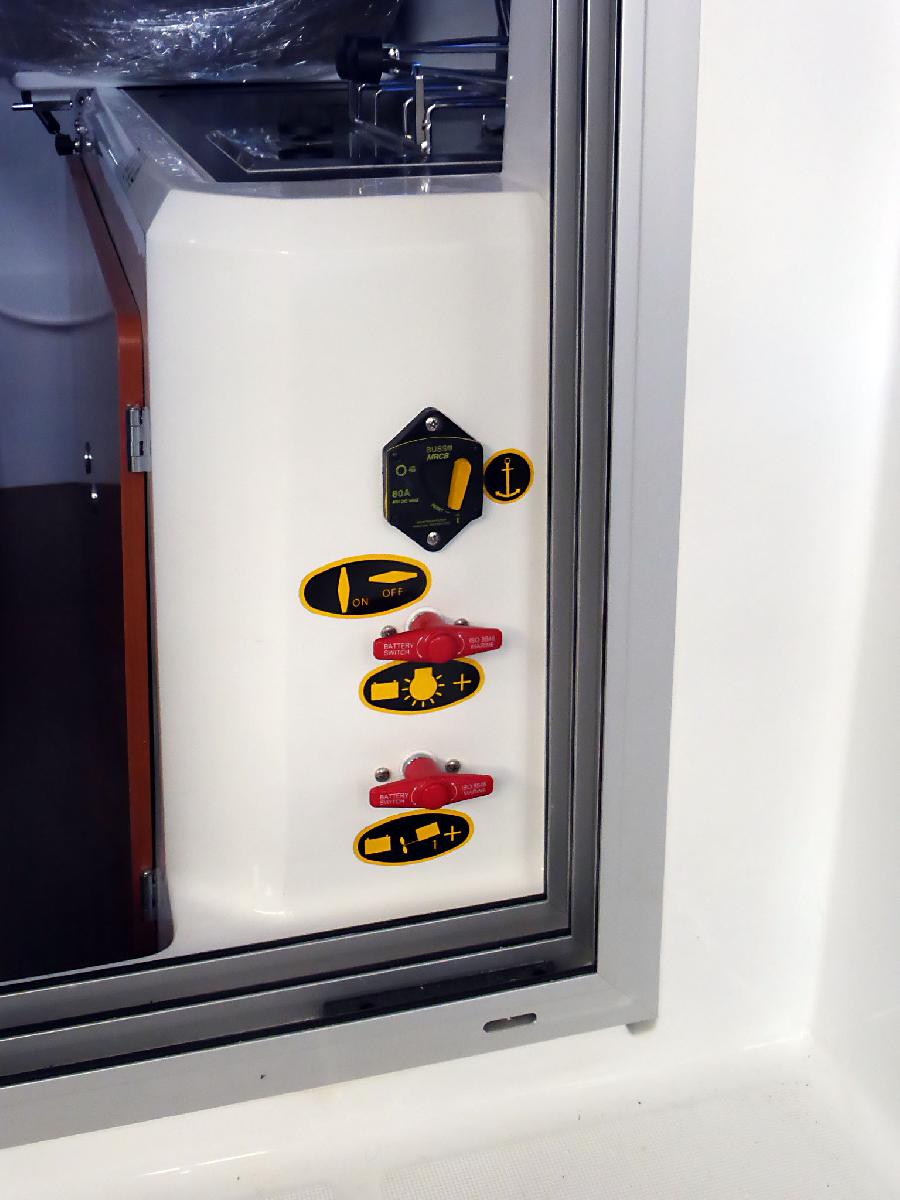

Coupe circuits déplacés içi
Réfrigérateur sous la banquette à gauche
Commande des flaps et la prise 12 v déplacée
La commande du propulseur d'étrave a été déplacée plus haut pour ne pas la toucher avec les jambes
Il reste encore du travail, positionnement du GPS, VHF, testeur de batteries...............

Tu n'as pas d'enfant, petit enfant en bas age qui puisse monter à bord ?
Parce que le coupe batterie a porter de leur petite mimine..............
