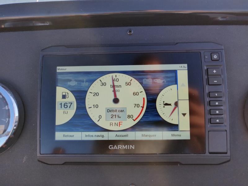

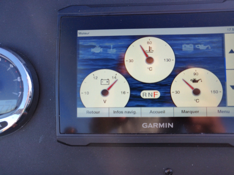

Sur mes 2 photos RNF au milieu et sur le tiennes aussi il me semble ... donc Une des lettres devrait changer de couleur en fonction de la position de la manette de gaz:
N au neutre,  F en Avant, R en marche arr,

Je vais vérifier cet aprem,mais je crois que ça ne fonctionne pas .

Yes, les Merco sont en avances sur les autres la dessus cmd elect etc ...

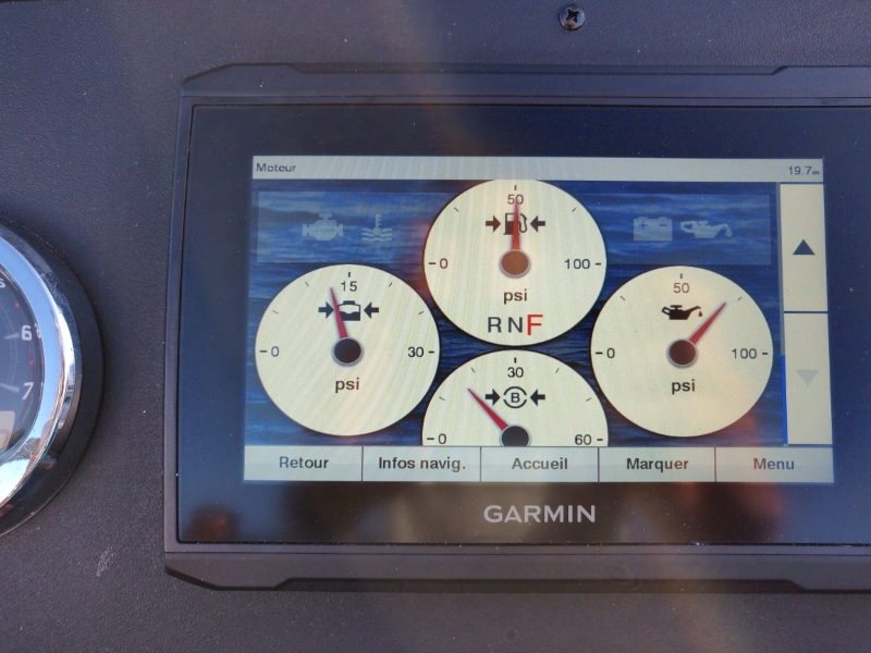

Afin de ne pas mourir complètement idiot, sur ta dernière photo,  qu' indiquent le cadran de gauche et celui du bas ???

Je confirme que sur le mien, l'info du RND ne remonte pas ( encore Sourire.  )

« Répondre #215 le: 11 Juillet 2020 09:55:24 »
On a des réactions differentes ! Sourire
J' ai le voyant moteur rouge, mais aucun message .
Par contre , a chaque démarrage, il me demande de configurer les 3 périphériques Yam qu'il trouve, j ai bo répondre tous les choix possibles ,
il me redemande à chaque fois !
A creuser ! Sourire
Je ne sais pas c qu'est le B sur ton écran !
Pour ton alarme moteur, c'est peut être pour la révision (100h), beaucoup de concess oublient de le réinitialiser.
Il doit y avoir une procédure pour le faire soit même mais je ne la connais pas encore ...
Pour le paramétrage, depuis ta page avec les cadrans tu appuies sur Menu ou Select pour avoir la page "Parametrage de la Jauge"
et à partir de là tu peux régler pleins de choses sur les alarmes Moteur à prendre en compte, ( la logique Garmin  Pleurs )
Voir la Notice en ligne Garmin p36 ( mal expliqué !)
Dans le même coin tu as les paramétrages perso pour les unités distance, vitesse, etc ...
et de pression pour passer de KPa en PSI
Pour les connections avec le Yam, moteur éteint juste le contact sur "On",  j'ai ça ...
Pas encore chercher à quoi cela correspond ...
