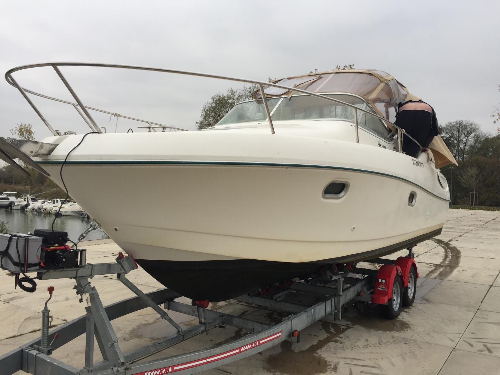

« Répondre #48 le: 24 Octobre 2018 08:09:56 »
C'est le grand jour  Très souriant Soda sort de l'eau cet après midi.
Beaucoup de choses prévues, j’espère avoir le temps de tout faire, un voisin de ponton me prête sa remorque (un immense merci à lui) et c'est le mécano  du port qui sera à la manœuvre. Pour cette année le magasin d'accastillage du port ne pouvait pas encore investir dans un système complet pour sortir les bateaux, c'est prévu mais il faut aussi que ses finances suivent. Je vais vous faire un petit reportage de tout cela, souhaitez moi bonne chance car je stresse un peu.
Juste pour vous présenter un peu mieux le Port Nautic Ham, voici une superbe vidéo  Très souriant On y vois Soda à son Catway en plein milieu de l'écran à 34 secondes de la vidéo.

« Répondre #51 le: 24 Octobre 2018 08:22:55 »
Soda restera sur la remorque (remorque double essieux a chemin de roulements avec treuil).
J'ai accès (sous hangar) aux heures d'ouverture de l'atelier ou en zone carénage 24/24 et 7j/7j.
La partie mécanique sera faite sous hangar, la cosmétique et les bricoles sur la zone carénage, j'attends encore de savoir combien de temps le propriétaire de la remorque me laisse l'utiliser.

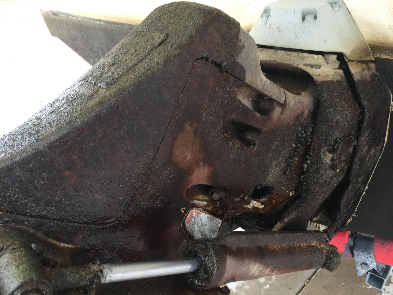

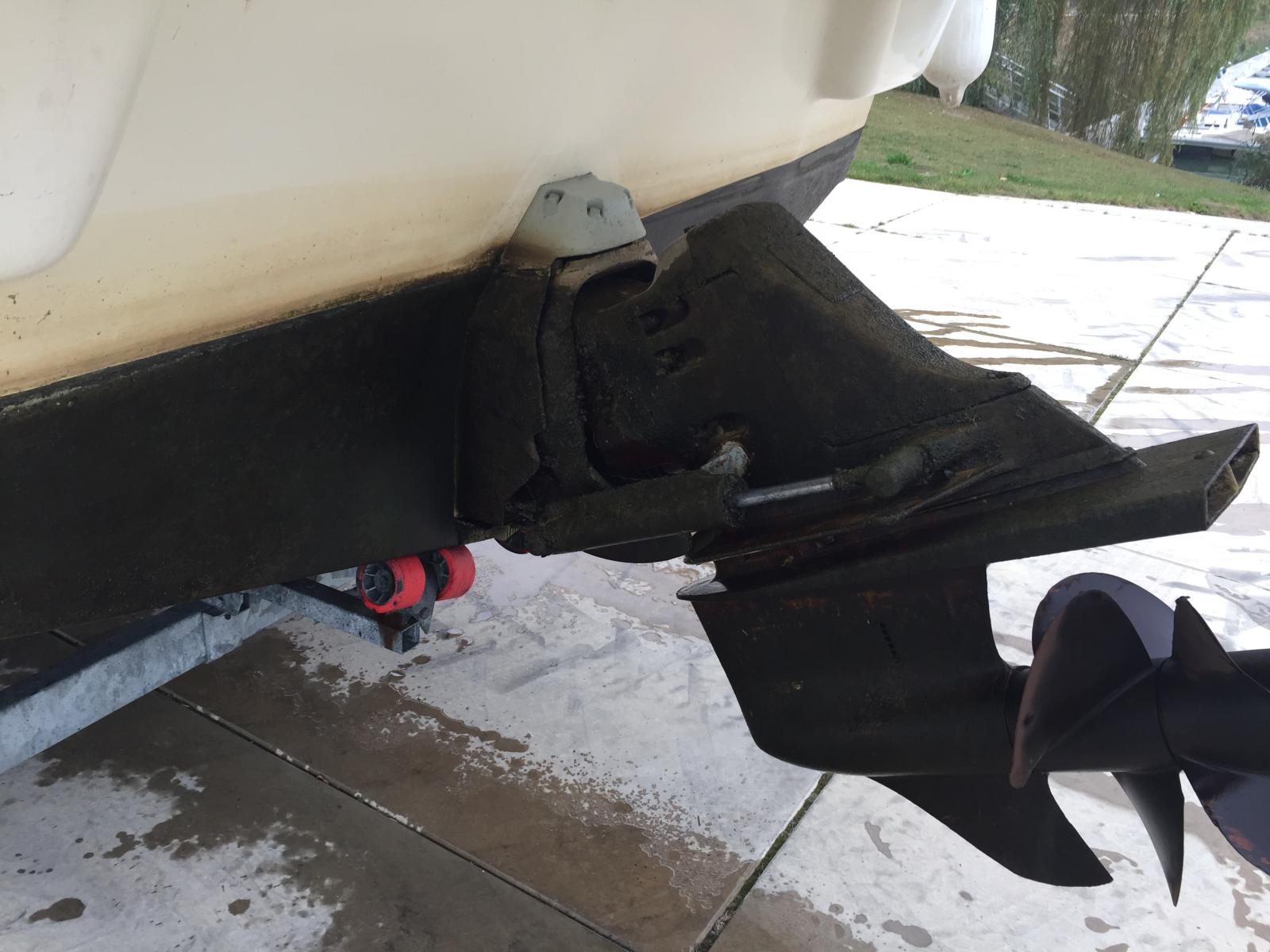

« Répondre #57 le: 29 Octobre 2018 07:38:42 »

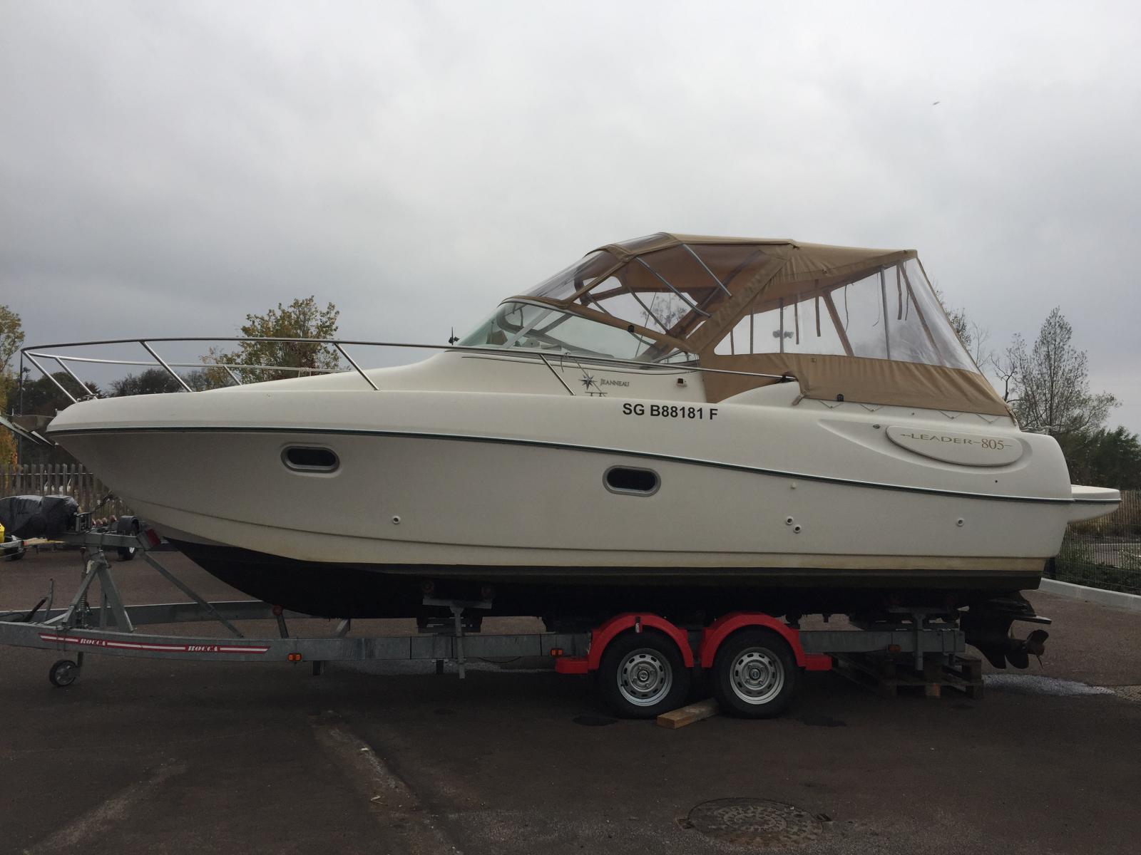

Ça y'est Soda est sur remorque dans la zone de carénage  Très souriant
La sortie de l'eau à été très stressante pour moi (première fois) et le niveau de la Moselle est très bas en ce moment, enfin bref il est dehors et tout c'est bien passé. J'ai déjà stocké les couettes et oreillers en housse sous vide et tous le linge de lit à la maison, un déshumidificateur Rubson sera mis en cabine et toutes les portes resterons ouvertes pour bien aérer.
Voici les photos promises avec quelques questions en même temps.

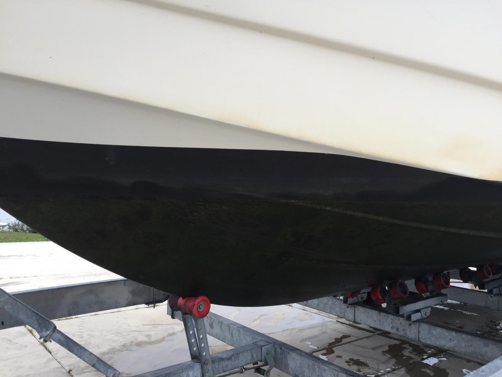

Première constatation, l'antifouling a parfaitement fait son boulot (Good Job Philippe Clin d'oeil)

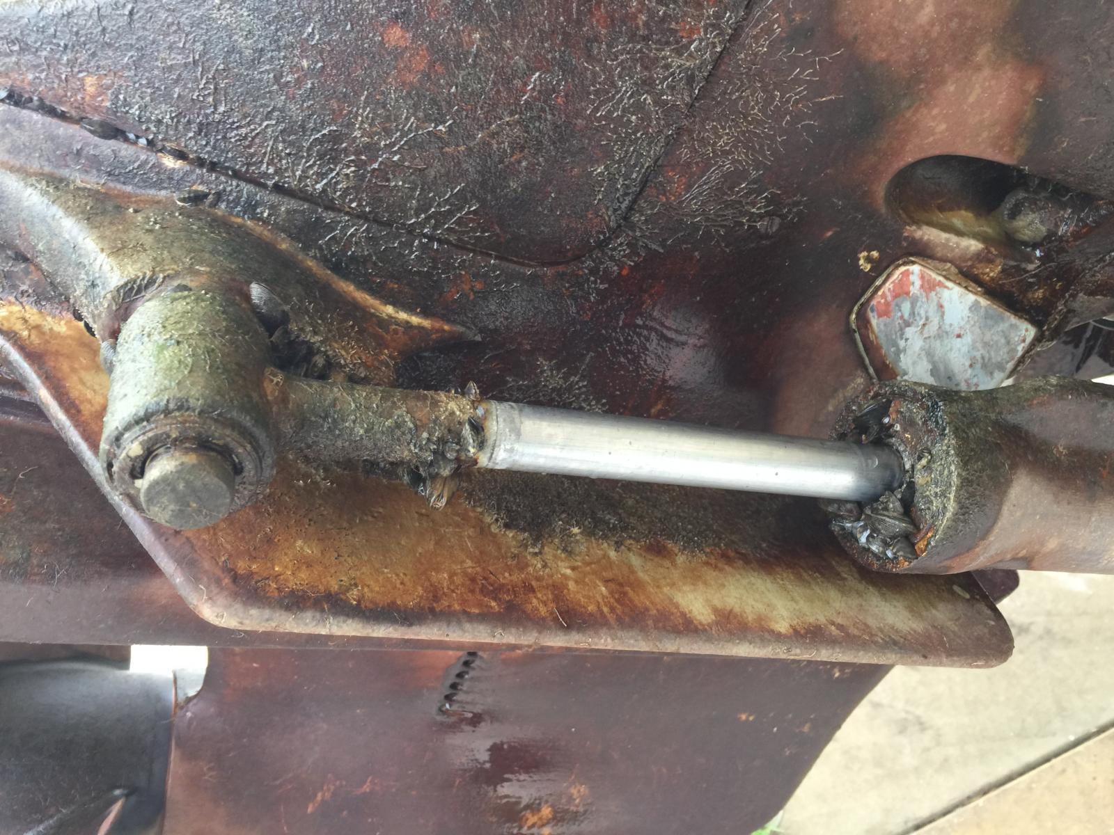

Par contre l'embase est dégueulasse et beaucoup de petites moules (5mm maxi) son présentes dans tous les endroits protégés.
En juillet j'avais touché le fond accidentellement à très basse vitesse, les dégâts sont là  Indécis
Les vérins de Trim vont être démontés pour une restauration complète et régler mon problème de Trim défaillants.
Et voilà Soda dans sa zone de carénage
Passons au questions qui me tarabiscotent  Clin d'oeil
- Comment nettoyer l'embase efficacement et sans risques ?

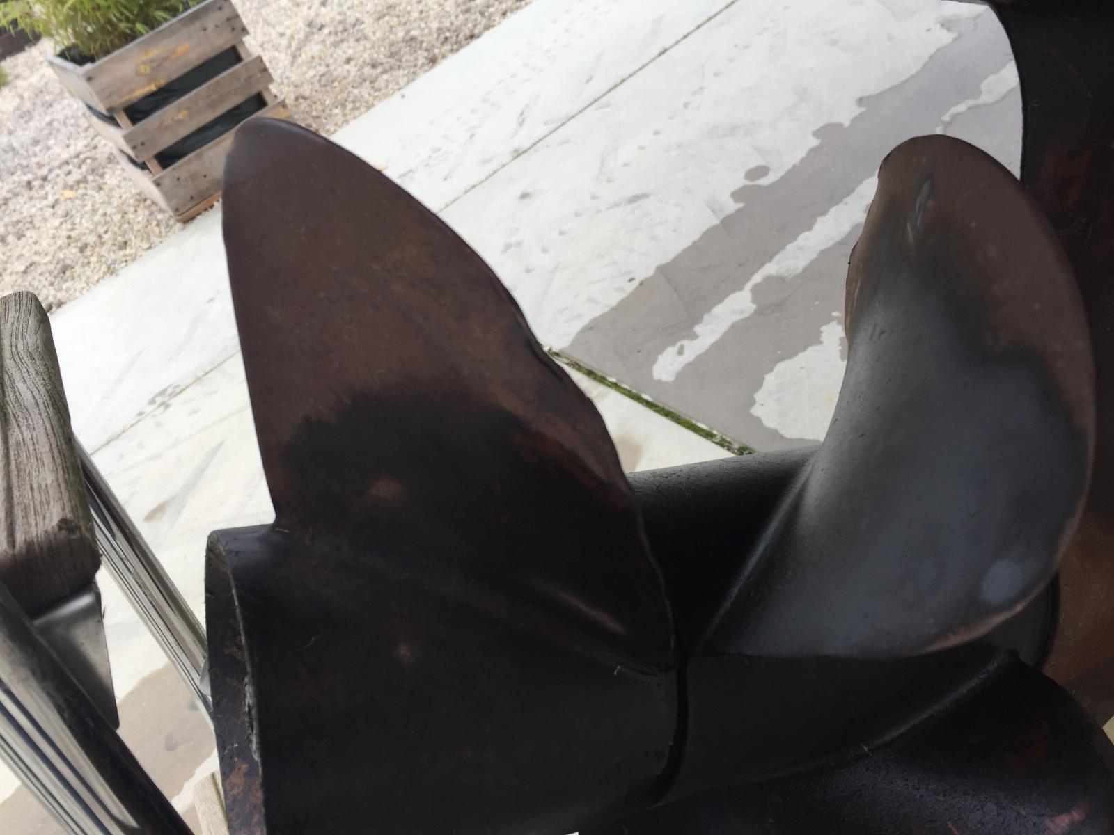

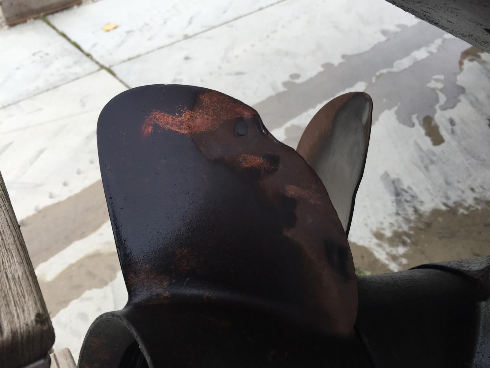

- La couleur des hélices me laisse perplexe, quand Soda est arrivé ici elles étaient couleur aluminium
- Que pensez de l'état des hélices ? Aucune fissure ni manque de matière, juste le bout de quelques pales légèrement tordues, je redresse, je remplace ou je laisse comme ça ?
Voici la liste des premières choses que je vais faire (j’espère cette semaine si la météo le permets)
- Nettoyage de la carène partie basse (à partir du liston) Karcher et déjaunissant
- Nettoyage de l'embase (j'attends vos conseils)
- Démontage des deux hélices (à faire de toutes manière pour accéder au bouchon de vidange d'embase)
Le reste sera fait en zone mécanique sous hangar. Je vous ferai un petits reportage avec photos au fur et à mesure.
Messages: 10132
« Répondre #58 le: 29 Octobre 2018 08:17:13 »
Merci David pour ton compte rendu.
Pour l'hélice "rouge", cela peut venir( éventuellement) d'un phénomène d'électrolyse ( ça m'est arrivé sur mes hélices neuves lors de la remotorisation)
Apres vérification de mon bateau cela ne venait pas de mon bateau, mon mécano avec l'autorisation du proprio a vérifier mon voisin de ponton...bingo!.
Le problème c'est que le proprio refusait de faire les petits travaux nécessaires ...le problème a été résolu au début en mettant de la peinture sur les hélices pour les protéger ,et surtout quand le voisin de ponton...est parti!
Je ne peux pas affirmer que ce soit ça , mais ça peut être une piste.
« Dernière édition: 29 Octobre 2018 09:34:21 par California » Journalisée
« Répondre #59 le: 29 Octobre 2018 08:51:00 »
A minima, si on peut les redresser, c’est ce qu’il faut faire me semble-t-il.
